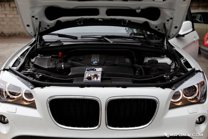

Ampoules d'origine constructeur contre des leds blanc Pur via l'achat sur le site de notre partenaire Powerled-51 et en photos ici.
Pour le X1 E84 les culots sont les mêmes que pour le Type E92.
Edit: Attention toutefois à la fiabilité des ampoules sans explication aujourd'hui (voir les derniers messages)
Edit2: Powerled 51 est très réactif et après retour des 2 ampoules en panne (et remboursement des frais indiqués), la garantie faisant foi, le matériel est rapidement échangé sous une huitaine.

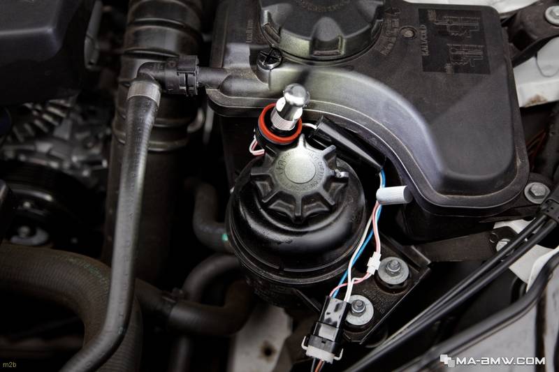

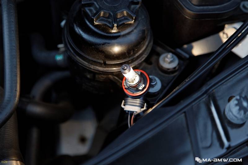

Le changement se fait juste en remplaçant la lampe origine et son support et en connectant le nouveau dispositif led (voir les photos) en lieu et place.

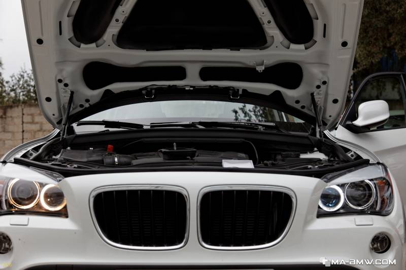

Enlever préalablement le cache plastique central (très accessible) en dégageant l'attache acier du bloc support.
** Avant

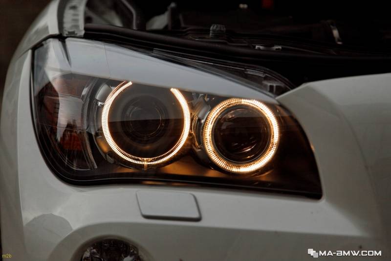

** Ampoule d'origine

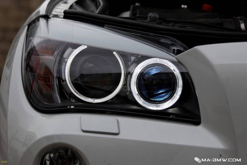

** Led Angel White
** Comparatifs
** Après

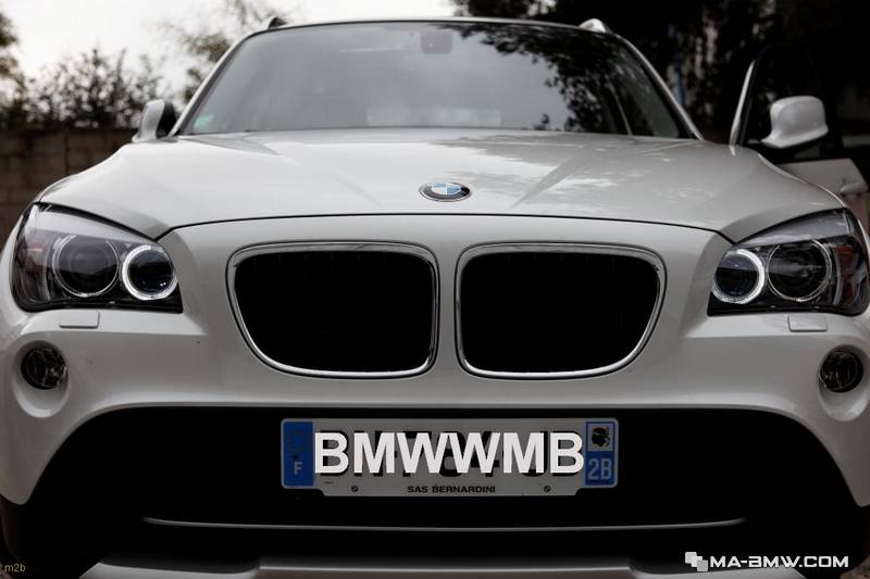

Sympa le tuto , tu peux nous communiquer ou tu as acheté les ampoules ? par contre on voit moins bien qu' avec le jaune sutout le grand cercle :( :( :( de toute façon il n'y a pas de solution miracle concernant les angel eyes pour avoir le résultat des nouveaux modéle X3 .....
PS sympa la moquette sous le capot :lol: :lol: tu trouve une difference ???????????

Beau résultat Mikel2b, cela devrait être d'origine sur un X1 :D
Bravo aussi pour le tutoriel et merci pour les photos.

Les photos ont été effectuées en pleine journée et fonction de la position où l'on se trouve devant, les grands anneaux semblent être moins lumineux. On voit toutefois la différence sur les photos avant-après de l'optique gauche par exemple.

Le cache dont je parle n'est que la trappe qui donne accès à la connectique et aux ampoules de chaque bloc optique.
Tu te penches dans ton moteur en face d'un optique, tu trouveras cette plaque que tu désolidariseras de son agrafe pour accéder aux ampoules et à l'échange... ensuite.

J ai effectue le changement de mes ampoules il y a quelques jours. J avoue etre un peu decu par l ensemble car il me semble que ces nouveaux feux de jour sont moins ''eclaires'' que ceux d origine. J ai l impression que l anneau interieur est moins allume ...
Voila ce n est peut etre qu une sensation mais bon ...
Je corrige, il s agit de l anneau exterieur qui est moins eclaire ...

Et oui ce n'est pas nouveau :( , il y a aujourd'hui aucune ampoule qui est aussi eclaire autant que celle d'origine et encore moins comme les nouvelle serie chez BM !! effectivement du doit avoir le grand cercle qui eclaire peu voir quasi invisible en plein soleil :?: :?: moi j'ai eu vite fait de remettre mes ampoules d'origine c'est nettement mieux :Top:
je crains qu'il ny est de solution miracle pour le moment :no: :no:

Lors du demontage de mes angel, j ai constate effectivement que les ampoules etaient tres chaudes.
Je me suis pose la question des risques a ce moment la ... et je me suis dit que je faisais bien de les enlever.
