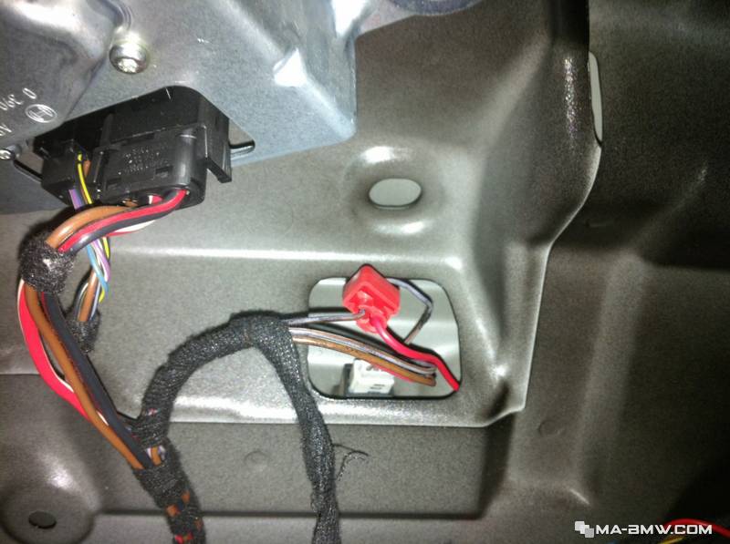

c'est super simple pour les bandeaux led il faut juste récupérer un + que j'ai "piquer" sur le + des éclairage de plaque.
je vous poste une photo ce soir ;)

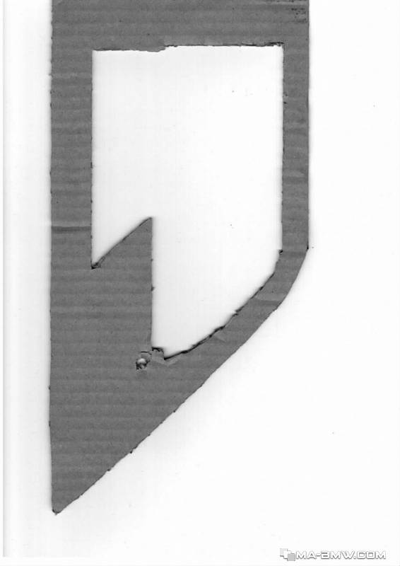

... et, et, et les dimensions du patron pour le decoupage!! :)
merki!!!

voici la photo des connectiques feux led
noir = masse
rouge = feu ar de recul
bleu = bandeau led
gris = feu de brouillard
et la photo du "piquage" sur l éclairage de plaque pour bandeaux led (fil rouge)

je suis aller passer mon X3 au karcher cet aprem pour verifier l'etancheite des feux ar et de la decoupe, RAS tout est nickel je vais pouvoir remonter le gros cache plastique du hayon.
Si quelqu'un est interéssé par le gabarit je peut faire un scan et le faxer ou mailer.

Message par creatom »
yes, un scan serait super! :) :Top:
