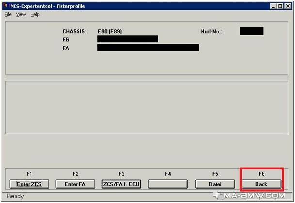

Il y a quelque temps, j’ai planté mon X 3 avec ma valise de diag suite à une baisse de tension de la batterie. Le résultat c’est traduit par une erreur de codage de mon module VTG. Les voyants ABS, 4X4, et frein étaient allumé et plus que deux roue motrice.
Alors voila comment j’ai résolu mon problème avec NCS expert et cette fois ci une alimentation stabilisé branché sur la voiture :

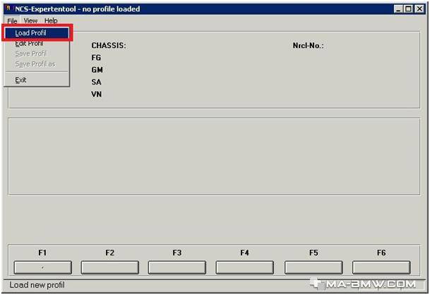

- Ouvrir NCS expert
- Choisir dans file/ load mode/ mode expert

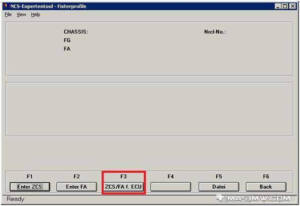

-Une fois le profil choisi appuyez sur F1
-Puis appuyer sur F3

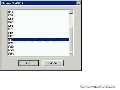

-La une fenêtre s’ouvre il suffit de choisir son châssis « E83 » dans mon cas
-La une fenêtre s’ouvre il suffit de choisir AKMB ou ALSZ « ca sert à charger le codage initial du véhicule »
« J’ai pas pu faire un print screen donc sur E83 vous aurez AKMB ou ALSZ »
-cliquez sur OK

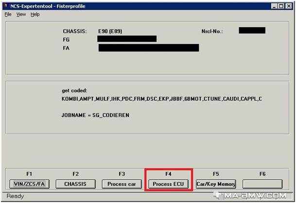

- Puis F6

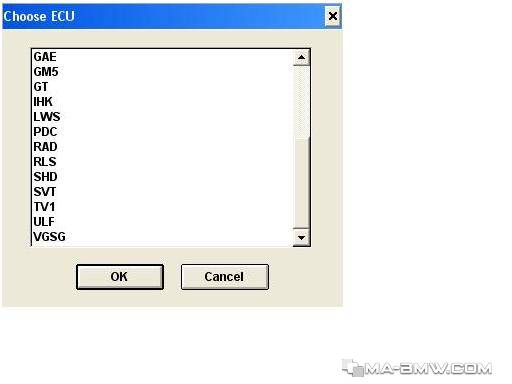

- Puis F4 pour choisir le module à reprogrammer
-Choisir VGSG qui correspond au module VTG
-Cliquer sur ok
-Cliquez sur execute job F3
Le codage ce lance, vous entendrez la boite de transfère travailler et cela prend 15 secondes et vos voyants auront disparu !!!

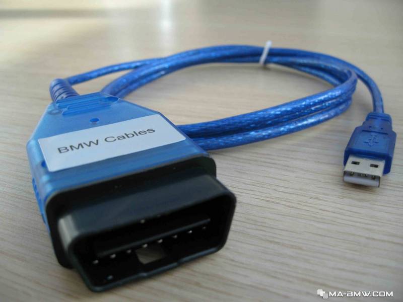

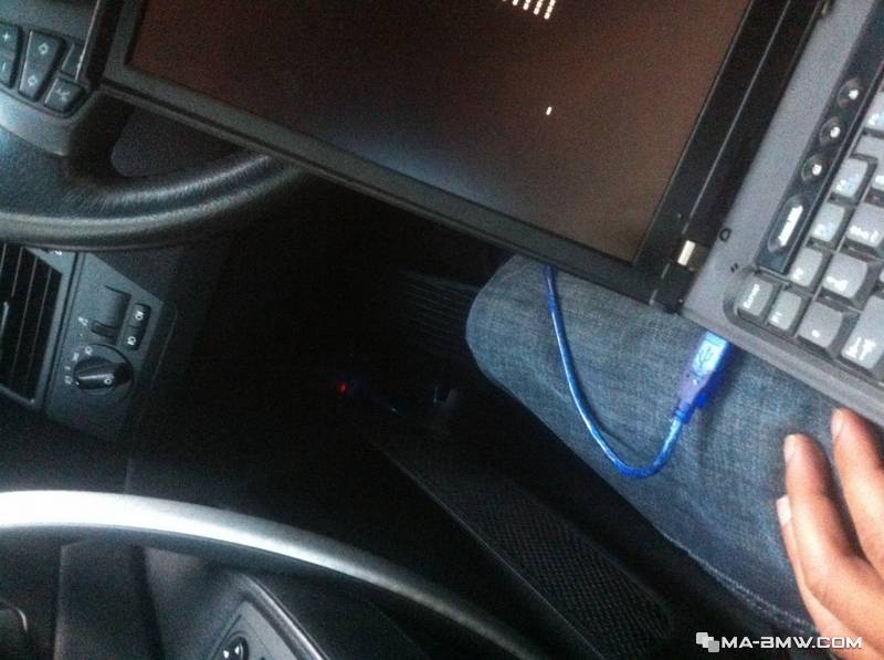

Tu l as peut etre deja decris allieurs, mais ca comprend quoi exactement ton materiel ? ( pc, soft et cable )
N
Ness
Messages : 229
Inscription : 29 nov. 2012, 20:02
Voiture : BMW X3 3.0D
Re: codage module VTG
Message par Ness »
Salut
Alors j'ai utilisé mon bon vieux pc ibm T41 réputé fiable, un câble en photo ci dessous et le logiciel NCS expert qui est toujours fourni avec INPA. Rien de bien compliqué et rien de coûteux !!!

*mon 2éme prob est avec NCSexpert (codage) : quand je fait F1>> F3 >>> E83 >>> OK = Code erreur .
