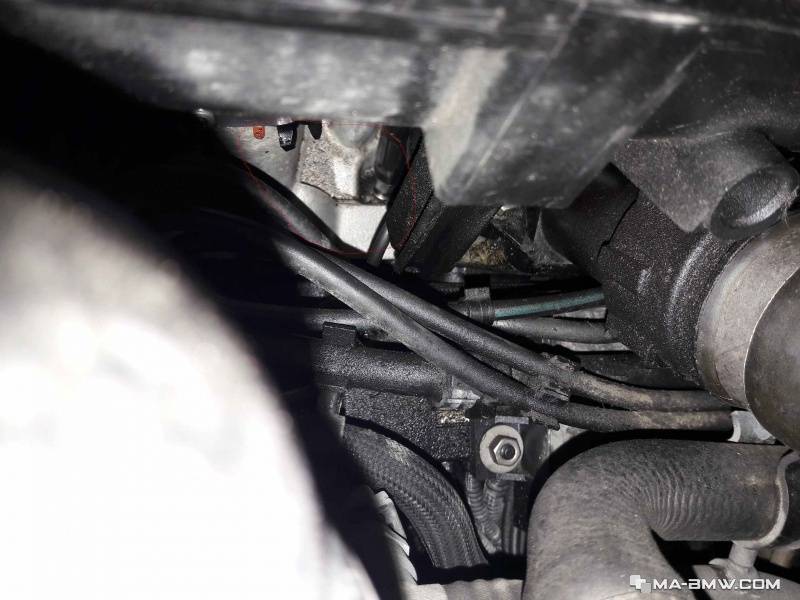

bon , retour a mon problème!
passage se matin au diag chez bmw... pour commencer il essaye de la démarrer environ 10x d'affilés , elle démarre a chaque coup... super j'ai pas l'air con!!
branchement de la valise , rien ne ressort hormis un code erreur pour une bougie de préchauffage sur le cylindre n°3... ok je vais les changer moi mêmes sa!
il la monte sur le pont , démonte le cache sous la BT et me dit que le démarreur est plein d'huile.. comme le reste du moteur d'ailleurs....il pense que l'huile est rentré dedans et que sa a endommager le démarreur. C'est vrai que j'avais les clapets d'admissions qui fuyaient et que je les avait remplacés par des bouchons fin juillet.du coup en rentrant j'ai démonter le cache moteur supérieur pour voir si sa pissait l'huile, j'avais pas TOUT nettoyer au remontage mais la ou c'est entouré en rouge sa avait été nettoyé et sa me semble propre donc sa ne doit plus pisser d'huile:
du coup il m'ont nettoyé ce qu'ils pouvaient avec du nettoyant frein pour virer le plus gros et m'ont dit de voir si sa le refaisait , mais que si sa le refaisait, a cause de l'huile ou pas, c'étais sans doute le démarreur, et du coup un devis a 500€ pièce et MO...aie!!!
il a encore essayer de démarrer une 10/15ene de fois , elle a démarrer a chaque fois... lol!68€ de diag+MO et nettoyage.
vous en pensez quoi?

68€, c'est un très bon tarif vu ce qu'il on fait
Moi, à ta place, je changerai le démarreur par un d'occasion, c'est pas compliqué et au niveau tarif ça doit pas chercher loin , et c'est un coup à rester planté à 100 bornes de chez toi...
tu à pas encore des fuites au niveau des bouchons ? , il existe plusieurs taille de bouchon, j'ai eu le soucis avec la mienne , des bouchons usiné 1mn trop juste

oui je sais , bon tarif au final.
pour les bouchons je ne pense pas.. je verrais sa quant je vais démonter pour changer les bougies.
par contre le démarreur.. tu dit que c'est pas compliquer mais de ce que j'ai vu l'accès est pas simple!!!

si , mais la j'ai vu sur un pont...aces pas simple , et aucun tuto sur le net pour x3 , enfin j'ai rien vu !!
