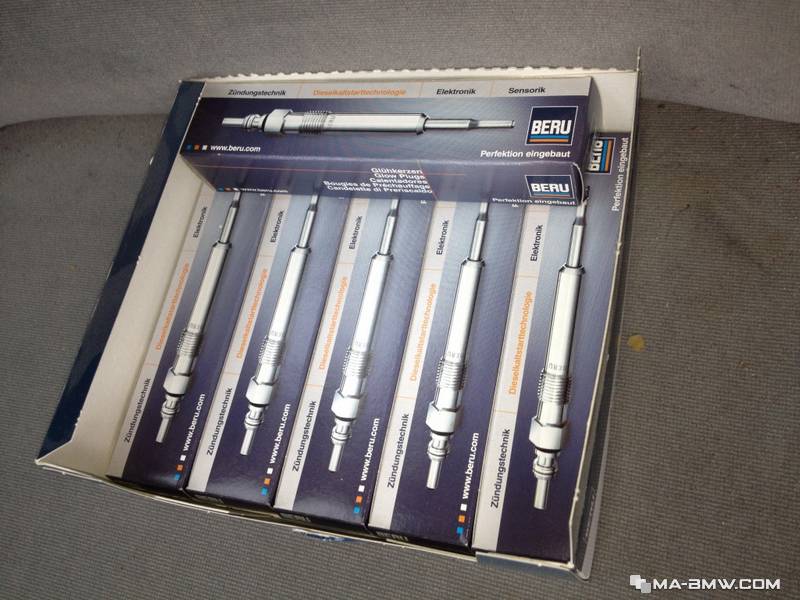

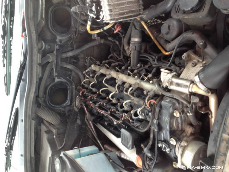

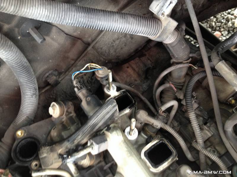

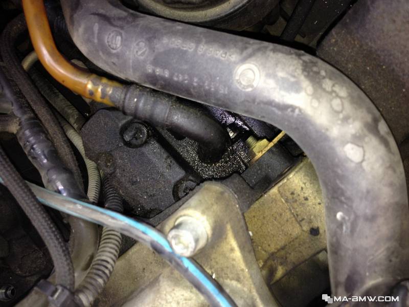

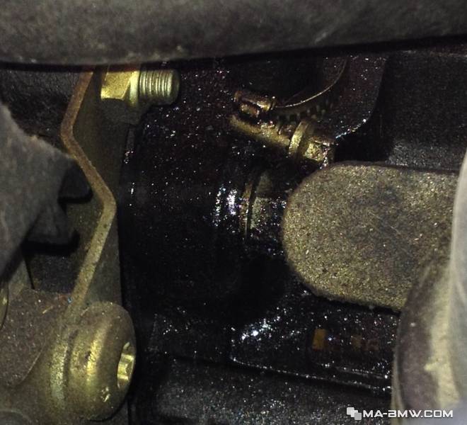

Bonjour a tous. Voila je vous fais la suite au sujet de mon souci de démarrage.. hier j'ai changé le capteur pression rail, en démontent l'admission je me suis dit pourquoi pas vérifier les bougies de préchauffage, et j'ai bien fait car les 6 étayent HS, en mettant le contact j'ai aussi aperçu une fuite de gasoil à la pompe à injection, le tuyau transparent qui part du filtre à gasoil et il arrive sur la pompe à injection, fuite au branchement sur la pompe, donc je l'ai couper un peu au bout et changer le collier. Maintenant je vous fais un résumé. Problème démarrage, démarrer uniquement au start pilote, changement de la pompe de gavage sous le chassis, filtre a gasoil, capteur pression rail, 6 bougies et une fuite à l'arrivé du gasoil sur la pompe à injection. Au final la voiture démarre à la clé seulement si je met les pinces. Ma batterie (bmw) doit avoir 10 ans et elle tiens plus la charge, avec les pinces elle démarre au quart de tour et sans les pinces il faut tourner la clé beaucoup plus longtemps,le moteur tourne pas assez vite, elle démarre au final ou parfois pas de tout car la batterie est vite épuisé . Je doit trouver une bonne batterie de 100 amp pour etre sur pas trop chère et la remplacer.. Image ImageImageImageImage
