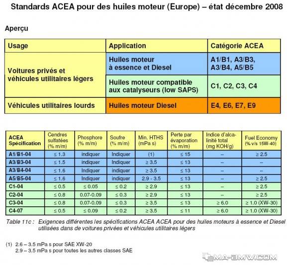

Qu'est ce que la classification ACEA :?:
Il existe également la norme américaine (API) mais pas très clair...autre débat.
Bref comme ton véhicule n'est pas fapé (diesel) ou équipé d'un dispositif de post traitement des gaz d'échappement... il n'a pas besoin d'huile typé "low saps" (càd une huile à teneurs réduites en cendres sulfatées, soufre et phosphore) la LL04 (LongLife 04) ou C3 (classification ACEA) ne respect donc pas les recommandations du constructeur pour ton véhicule (moteur M62)
Dans ton cas (motorisation M62) BMW recommande une ACEA A3/B4 (Lettre A pour essence et B pour diesel (sans FAP) et C pour diesel Fapé ou certaine essence low saps et le chiffre 1,2,3... teneur classifier "polluant" plus il est haut plus l'huile sera technologiquement "propre",) normé sur les bidons pour tous les pétroliers/marque.
