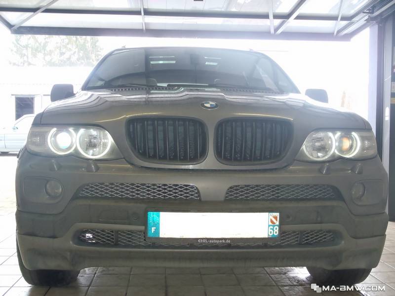

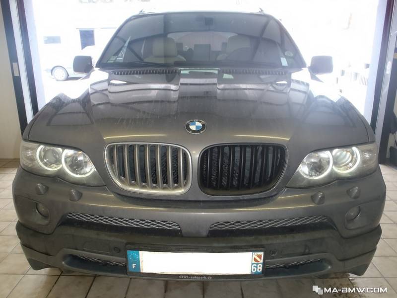

Merci , c'est super simple à faire en plus , démonter soigneusement la calandre , séparer très soigneusement l'entourage des grilles, repeindre les entourages avec une peinture en bombe noir ( pour ma part c'est du spécial auto anti-rayure satiné ) et remonter le tout, il y en a pour 1/2 heure maxi en laissant sécher un peu entre les deux ou trois couche !

Tu as donc repeintes les grilles d'origine, donc l'entourage était chromé ? il me semblait que la peinture ne crochait pas sur le chrome...

:coucou: et si tu n'a pas passé un petit cou de papier a l'eau "800" et un accroche plastique avant sa ne tiendra pas :evil:

Sinon il y a Plasti Dip. Directement sur la suface... Et simple a enlever. ImageImage
Ou alors pour 50€ la calandre genre e70..Image

Pour l'accroche il suffit de bien frotter avec le vert de l'éponge pour rayer le chrome , d'expérience la peinture tiens très bien dans le temps .

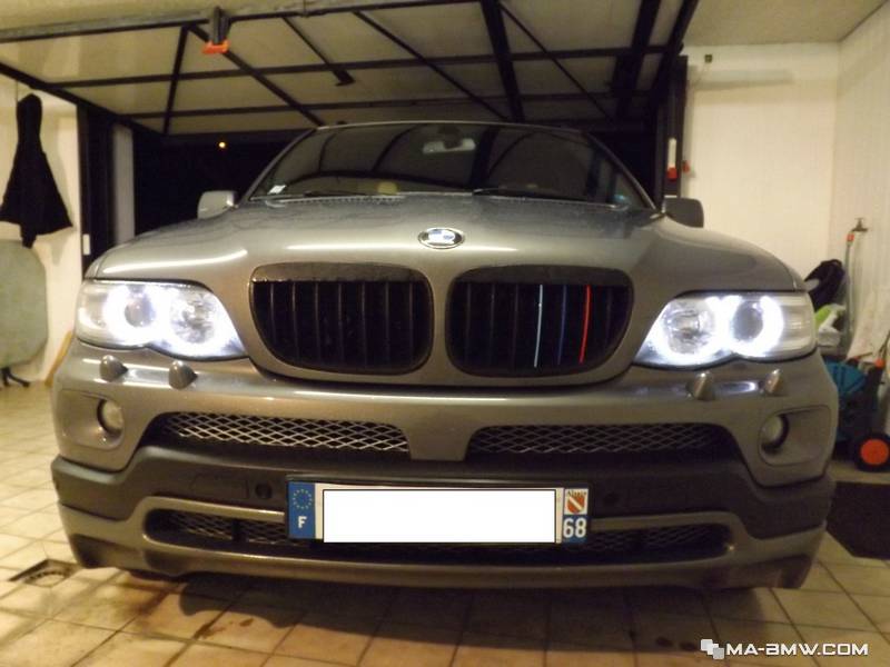

Image[/url]
Hello Davidr68,
Ce sont des 45W des Angel Eyes?
