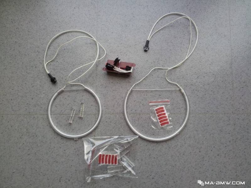

Voici le kit trouvé sur ebay.de, je ne montre ici que le montage d'un feu.

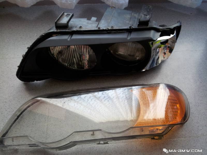

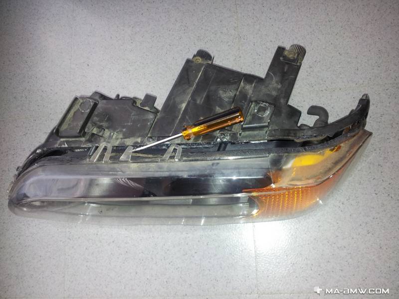

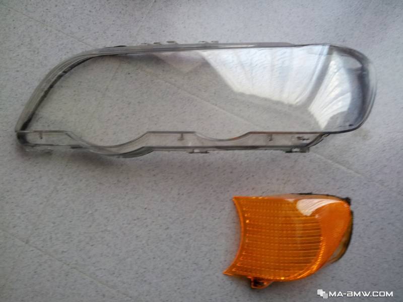

Maintenant faut démonter la vitre des feux, avant ca retirer la vis cruciforme au dos du feu coté clignotant, pour ma part j'ai utilisé des tournevis afin de faire levier (on peut chauffer le contour afin de ramollir la colle).
En ce qui me concerne je préfère retirer le catadioptre orange et laisser la vitre sans rien.

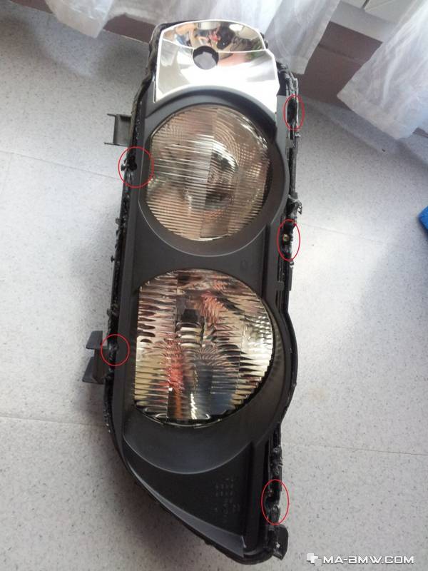

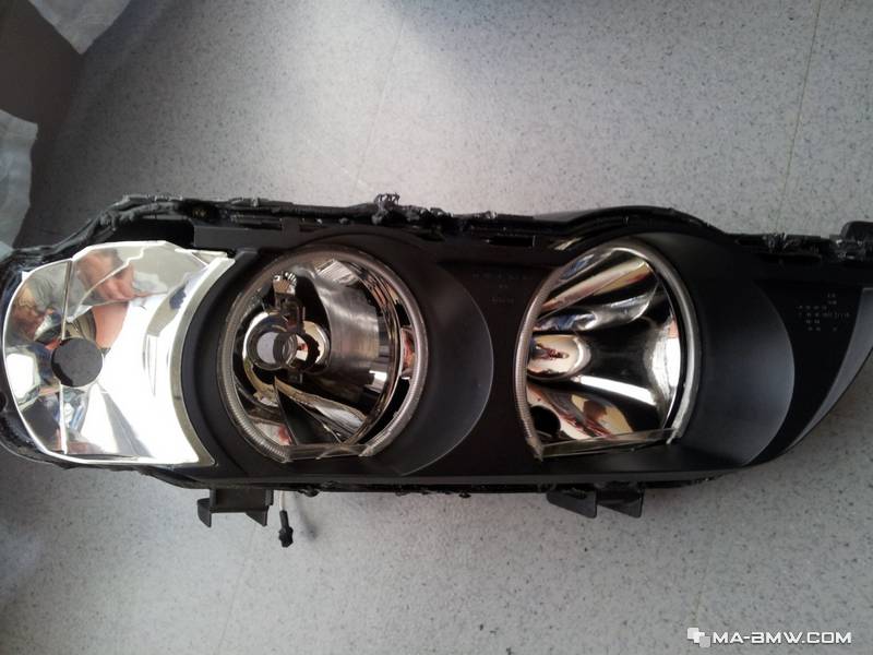

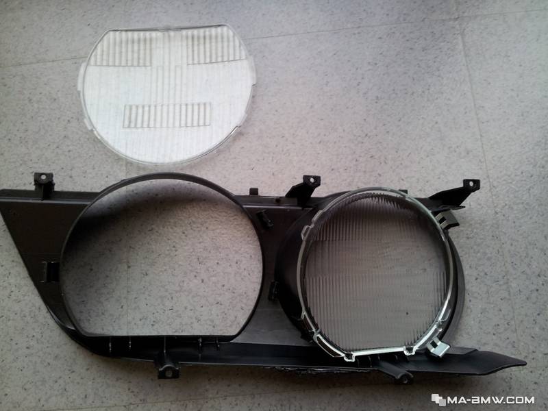

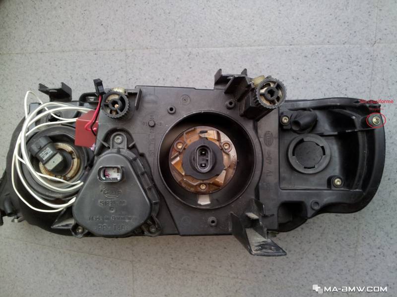

Voilà la vitre est décollée, maintenant il faut gratter la colle afin de retirer les 5 vis torx qui retiennent la platine noir.
Emplacement des vis torx entouré sur la photo.

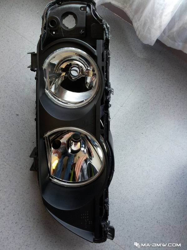

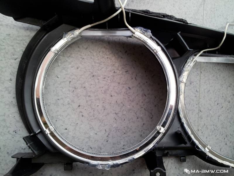

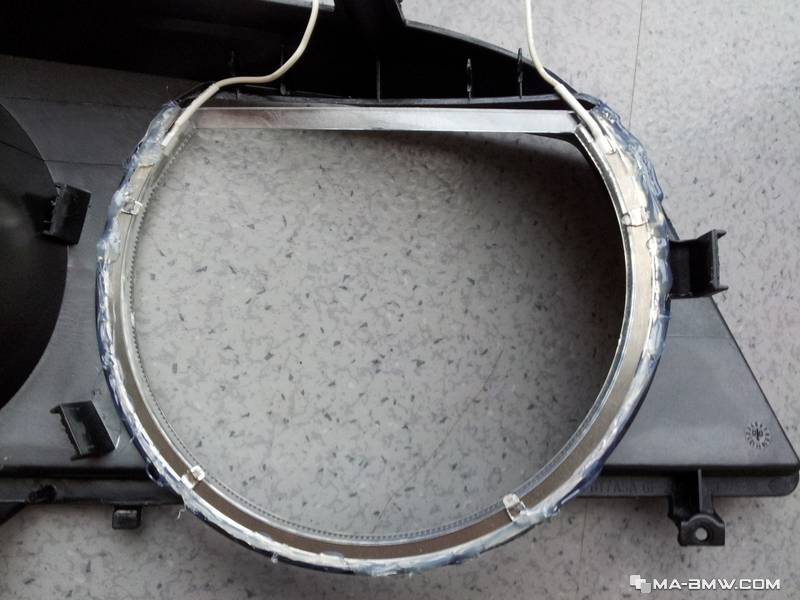

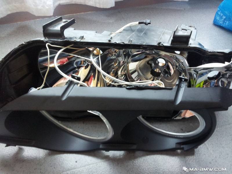

Platine démonté, soit on colle directement les anneaux sur les vitres d'ampoule ou comme moi on colle les anneaux sur la platine noir et supprime les vitres d'ampoule.
Pour le collage, j'ai utilisé un pistolet à colle sur secteur. On fait 3 point de colle pour fixer (moi j'ai même fait tout le contour de l'anneau afin d'être sur qu'il ne bougera plus).

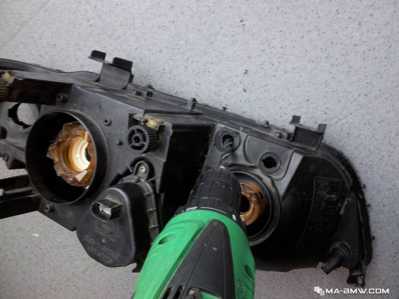

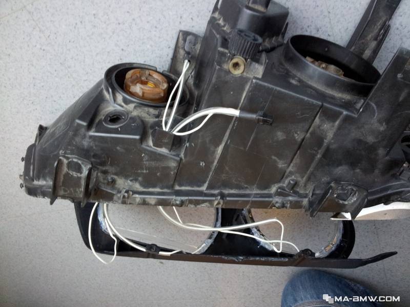

Percer un trou à l'arrière du feu afin de passer les câbles.
Passer les câbles des anneaux.
Remettre en place la platine noir, pour bien faire j'ai retiré celle du clignotant (2 vis torx au dos).

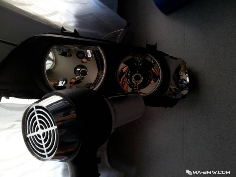

Utilisation du sèche cheveux afin de ramollir la colle de la vitre pour la remise en place.
Vitre en place.

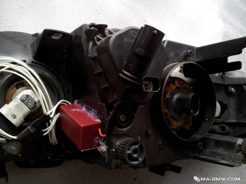

Le transfo a juste été collé à l'arrière du feu.

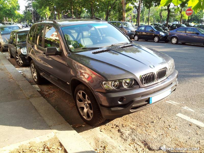

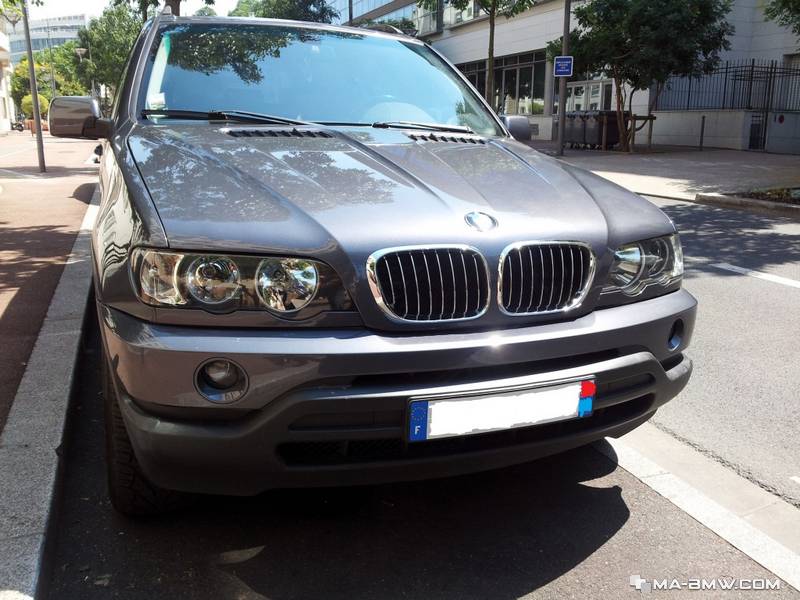

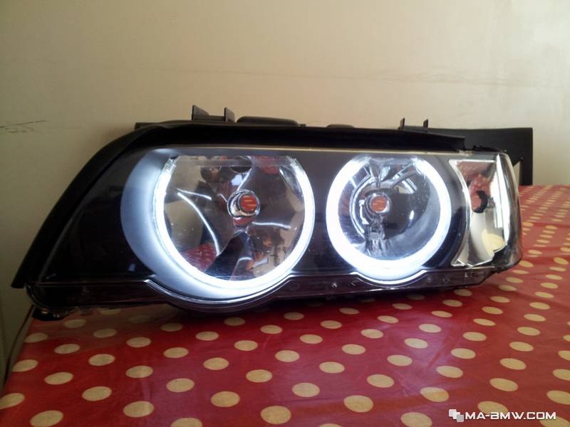

Test.
Ca rajeuni un peu.
Voilà je rajouterais des photos de nuit.

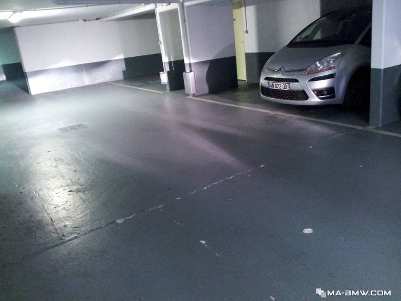

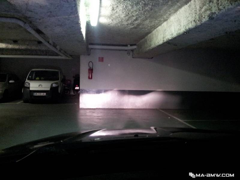

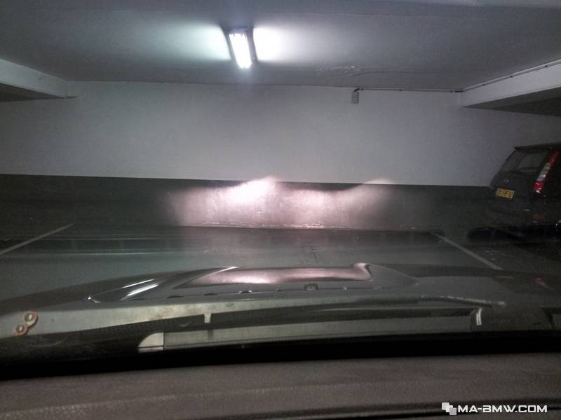

Effectivement le faisceau de lumière est modifié, mais les feux de croisement éclairent toujours vers le bas sans éblouir le changement est qu'au lieu d'avoir un faisceau de lumière homogène et bien diffus sur l'avant on a un faisceau droit vers l'avant du véhicule je vous mets des photos afin de comprendre, sinon ce n’est pas choquant mais c'est vrai y'as du mieux à faire à ce niveau.
Sinon une pour le fun
Voilà sinon pour le CT je mettrais une autre pair de feux au cas où ceux ci ne passent pas, mais je vais essayer de trouver une solution afin que le faisceau de lumière soit plus homogène et diffus (voir les feux de e46 ou ceux de X5 E53 Xenon afin de récupérer la loupe).

En effet, pour les phares, c'est moins grave, il te suffit juste de voir si ca concient ou pas.
Pour le code, c'est different, il te faut y voir bien, mais ne pas emmerder les autres ! :)
le commun entre les phares a vitre et les derniers phares non xenon, c'est que dans les 2 cas il y a un artifice qui ajuste le pfaisceau.
dans ton cas, il n'y est plus.
La solution serait peut etre de recuperer une coupole et support d'ampoule de feux sans vitre et de le remplacer.
Il y a peut etre des feux ( comme ceux des e83 non xenon par exemple ) qui doivent s'adapter sans trop de pb, a la limite, voir a la casse sur d'autres voiture non BMW, Valeo n'a surement pas concu les supports de feux specifique pour BMW !
