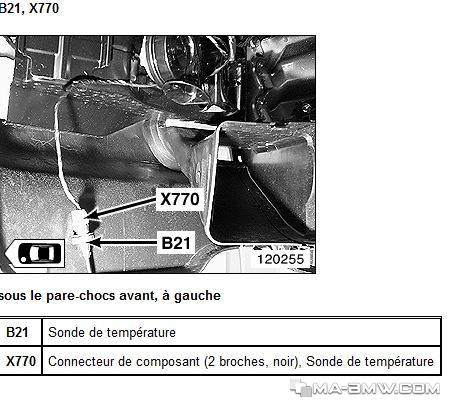

La sonde est là :

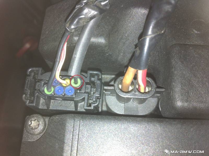

Le pin 1 de la plus grande des deux prises, Normalement si tu n'as pas l'option cde à distance l'emplacement est vide (cercle rouge sur la photo)

La sonde est là :

J ai exactement le mes branchement que toi
Donc si j envoi du 12v sur ce pin il doit ce mettre en route?
