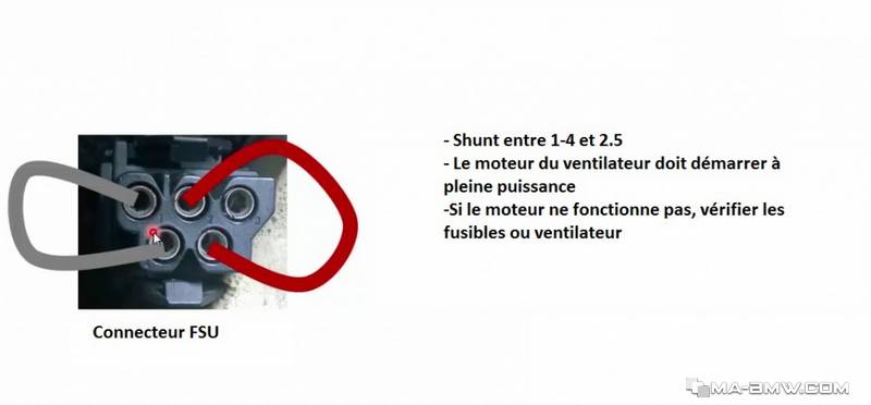

Hello Banx43
Avant de te lancer tête baissée dans mon Tuto et commencer à tout démonter.
Passe par cette étape :
Si le moteur tourne bien, sans bruit suspect, c'est que le hérisson que tu as mis est HS !!!
Pourquoi je dis cela?
ça m'est arrivé chez moi. Et Oui, Hérisson 'FEBI' commandé et après remplacement, toujours rien.
C'est le test du shunt qui m'a révélé cela.
Je me suis rabattu en catastrophe chez "Amazon" et en tant que Premium, livraison le lendemain.
Retour de l'autre pièce chez "Oscar." et remboursement
Bizzare? Oui, mais je pense qu'il y a des pièces défectueuses et /ou de mauvaise qualité qui se baladent, même de marque.
Et pourtant achetés chez Os--ro !!!
Donc faire gaffe.
Après, si la soufflerie ne fonctionne pas avec le shunt; là oui...
Tu peux te préparer au démontage selon le tuto et vidéos.
Tiens-nous informés, car on arrive en été et beaucoup risquent de rencontrer ce PB de ventilation.
Donc si ça peut aider, tant mieux
Donc faire gaffe.

Merci pour les réponses les gars! Je tente la manip Riri dès que je rentre de week-end. C'est effectivement un hérisson Febi que j'ai commandé au même endroit que toi... On a le même parcours, par contre je ne me sens pas de tout démonter si c'est le ventilo :-(((
J'étais dégoûté quand j'ai vu que ça ne soufflait pas avec le nouveau condensateur, et ton vécu m'ouvre une autre piste, vraiment utile le Forum!
Je vous tiens au courant, bonne fin de weekend!

Salut les gars, désolé pour la réponse très tardive mais comme on dit, mieux vaut tard que jamais...
Alors, suite et fin de ma panne de ventilo...
C'est à n'y rien comprendre...
J'ai changé le fameux hérisson début juin (une cinquantaine d'euros) comme je vous le disais sur le sujet, puis, déception car la ventilation ne repartait pas, et mi-juin, je fais les 20 bornes pour aller au boulot, pas une pique d'air, comme d'habitude depuis début juin, puis, en reprenant le X pour aller du boulot au domicile, la ventilation se remet en marche comme par magie...
Est-ce qu'il a fallu quelques trajets au système pour se réinitialiser avec le nouveau hérisson?
Je ne saurai jamais, enfin, le fait est que c'est reparti et que j'ai donc passé les trajets d'été dans un X5 climatisé, cool!!!
Merci au Forum que je vais aller fouiller ce soir encore pour un message de "DSC / 4X4 / ABS inactifs" qui s'affiche par intermittence ces jours-ci... (prémices d'un problème de boite de transfert?!?).

Je viens de tester de shunter et rien ne se passe, je me demandai alors si quelqu'un savait quel est le fusible à regarder ou à tester de changer ?
J'en ai démonter 7-8 qui selon l'inscription dans la boite à gant avait un rapport avec la ventilation, tous me paraissaient normaux mais j'ai pas essayé de les échanger.
Si quelqu'un connait lequel alimente le circuit de ventilation je suis preneur.
Merci de votre aide.
