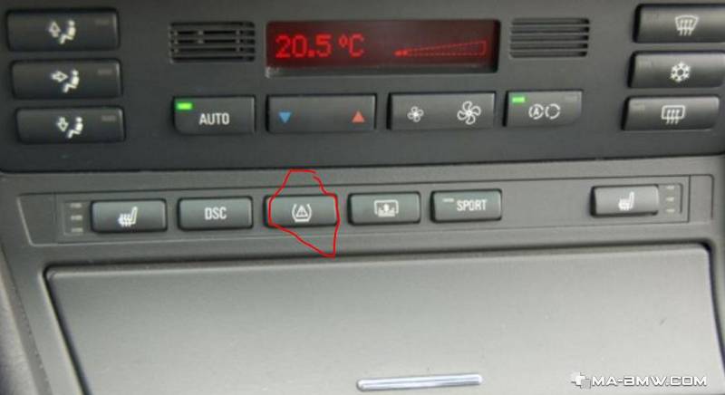

par P@t » 07 juil. 2016, 23:47
Tu as bien un bouton de réinitialisation sur la console de mémoire
7
ça ressemble à ça:

par Pignon » 08 juil. 2016, 07:13
ah ouaiiiiiiiiiiiiiiiiiiiiiis génial, c’est là que c'est bon d'être sur un forum dédié.....ça a marché direct, merci !!!!!
