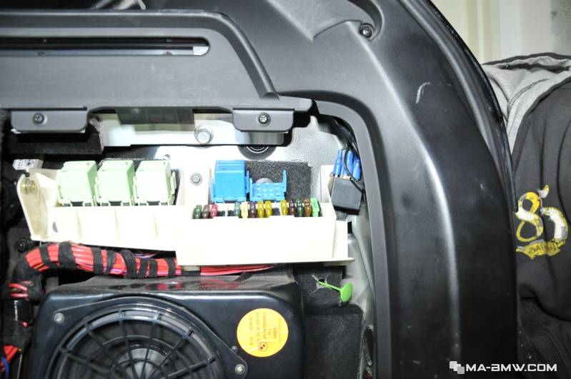

- yukafranck
- Membre confirmé
- Messages : 1007
- Enregistré le : 14 juil. 2009, 01:00
- Voiture : E53 4.4i, E30 2.0i cab
Re: correcteur d'assiette HS
salut
photo prise sur le forum
c est un 30A de tete je crois..
normalement a l interieur tu as tout le details des fusibles
@++ FRANCK

j'avais bien localisé les fusibles, pas de soucis mais tout est en allemand et j'ai au moin 3 fusibles en 30A.

Je viens de virer les fusibles 79 et 87 qui semblent correspondre aux amortos.
Masi surprise ! ces 2 fusibles bien que présent ne servent a rien car ils n'ont qu'une seule cosse qui est branchée sur chacun au lieu de 2..j'avoue ne pas comprendre pourquoi ils sont là..a premiere vue la platine n'a pas été modifiée, pas de fils qui trainent..
Là ça me dépasse !!
Là ça me dépasse !!
