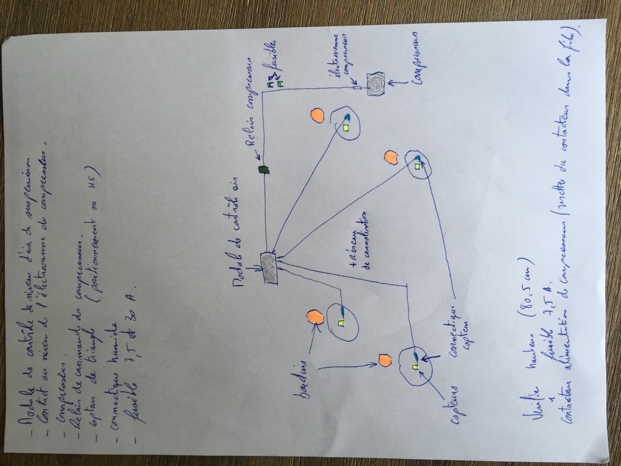

Correcteur d'assiette HS

Re: Correcteur d'assiette HS
Bonjour, j'ai eu un problème de correcteur d'assiette je me suis donc penché sur les capteurs les deux capteurs avant sont identiques et sont la pour le niveau, le capteur AR-D à une autre référence mais il sert aussi pour le niveau, et le capteur AR-G sert pour la mesure et il a une référence différente de l'AR droit.
Le précédent propriétaire avait jugé bon de mettre du chinois donc sans réf, j'ai mis un certain avant de trouver la panne. J'ai trouvé mes pièces chez Pelican.
J'ai plus le message "correcteur d'assiette HS"
CDT
