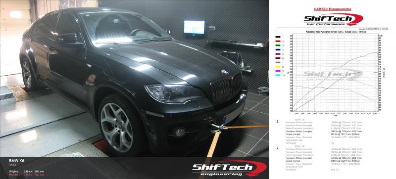

Ravi que la préparation réponde aux attentes ;)
nicodep
Messages : 864
Voiture : X5 45e - G05
Re: Nicodep : présentation de mon X6 35d
Message par nicodep »
Merci Romain pour cette photo :albino:
Là ça y est, j'apprécie vraiment le surplus de couple et de puissance ... comme quoi autant les calculateurs s'adaptent tout de suite, autant l'homme un peu moins ... ou alors je suis très long à la détente :P

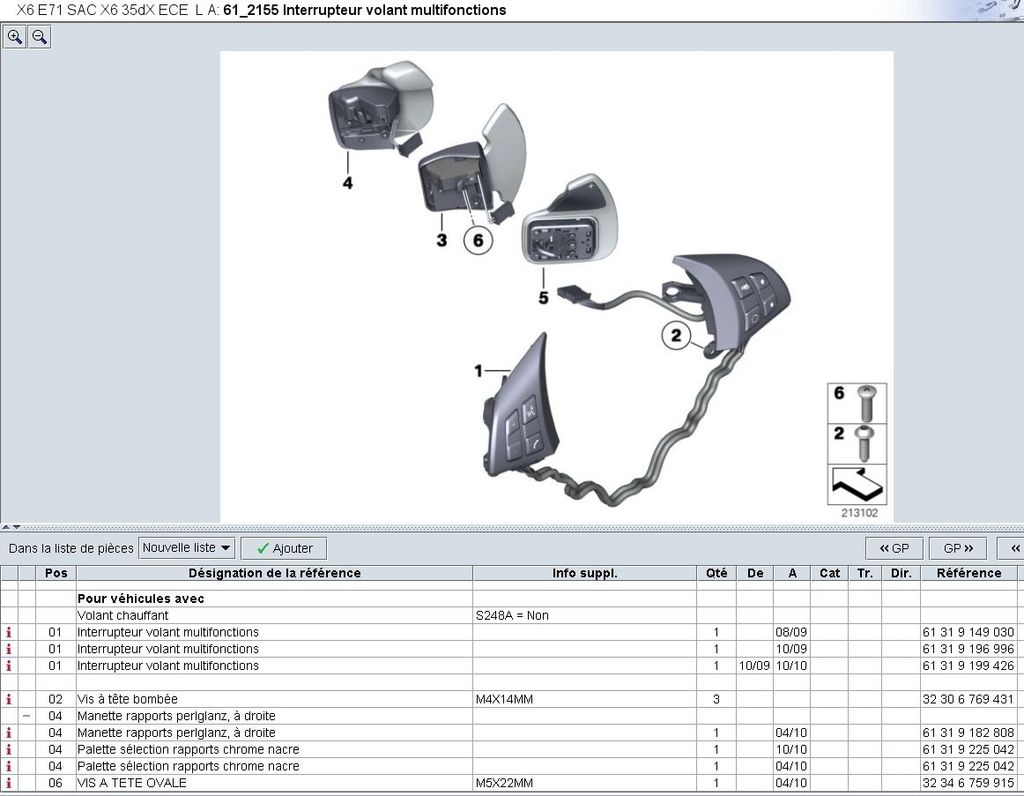

Pour l'electronique aucun souci. D'un cote la palette ce branche sur le + de l'autre sur le -
Il n'y a qu'un seul interupteur au lieu de 2. Enfin j'extrapole j'en ai pas la moindre certitude.
Bon moi et l'allemand sa fait 2. J'ai beau traduire Allemand en Anglais avec google translate mais sa marche très mal.
Tu as un link vers ton vendeur de volant plz. Je sais pas d'ou vient la piece mais ce n'est pas exactement le même que celui du M.

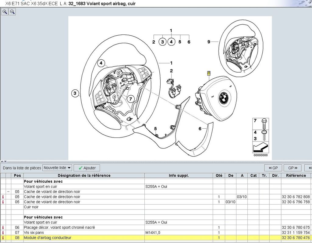

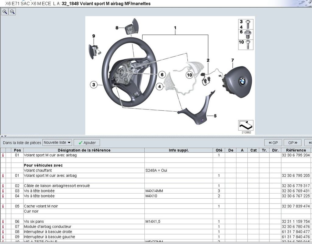

En effet j'ai repris une jante de volant sport en non pas //M, car l'airbag, les touches multifonctions et le cache sont différents entre le //M et le sport !
Je viens de regarder sur ETKA ... les palletes du //M ne sont pas compatibles sur les volants Sport, il te faut changer le volant complet + airbag et certainement recodifier le tout !
Version //M
Version Sport

Houla j'ai du mal à suivre. Il y a 3 interupteurs possibles pour le volant sport NON //M?
Moi ce que je veux c'est surtout un coté + et un coté -
Après que ce soit celle du M ou pas c'est pas grave.

Regarde bien le dernier tableau, pour le volant sport, il n'y a que la réf 04 possible (d'ailleurs la forme de la base des palettes est différente tout comme les ergos) pour le //M c'est la réf 03 ... et la réf 01 des boutons multifonctions n'est pas la même que pour le //M !

ok j'ai compris. Donc la 3eme palette est destinée à un autre ensemble encore.
Sans doute le pack perf. Mais on ne choisi pas l'une ou l'autre pièce arf.

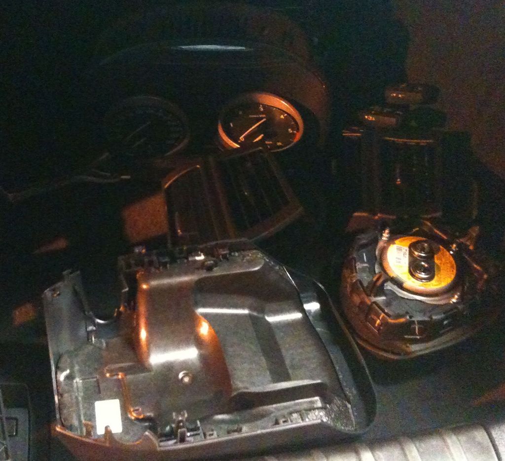

Petit avant goût de la modif en cours .... vive le cuir !!

Tu as fait mettre le cuir sur le tableau de bord existant ou tu as acheté un tableau de bord en cuir chez BMW?

@ Gribouille1210 : j'étais en effet partie au départ pour acheter un tableau cuir d'origine BMW, mais les allemands ne veulent pas prendre en charge le transport ... donc du coup modif du tableau existant avec le même cuir Nappa que les sièges et contre portes.
Le sellier à fait un superbe travail, la découpe du cuir est différente de celle de BMW car je voulais l'entourage des compteurs en surpiqures ... et là toute la surface supérieure et inférieure du tableau est en cuir (pas juste une partie de la casquette chez BMW)
Qui veut des pièces détachées !!?
D'autres photos de meilleurs qualité dès que c'est fini !

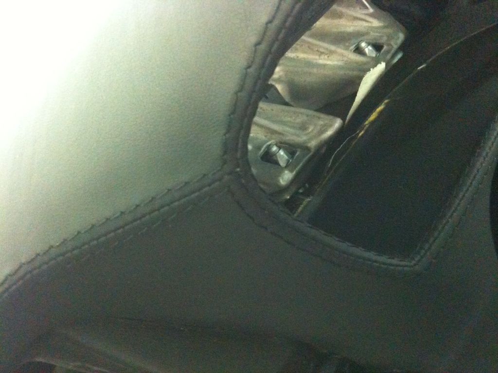

Par contre, comment le sellier résout le problème des pré-découpes des airbags passager, là ou le TdB doit céder lorsque les airbags se déploient ?
nicodep
Messages : 864
@ klawal : On voit bien sur la première photo, l'airbag av passager est au fond vers le parebrise au dessus de la casquette, là où il y a un rectangle en surpiqures
Ce sont des piqures spéciales qui cèdent très facilement à la pression de l'airbag sans géner son déploiment !
