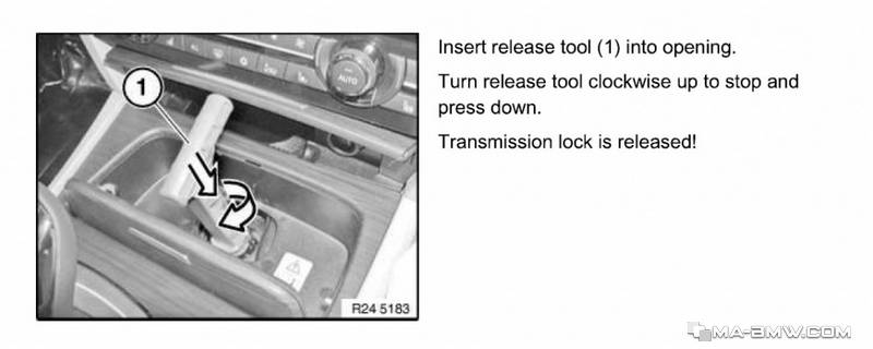

A/ Manuellement avec un outil rouge à tourner sous le porte gobelet :

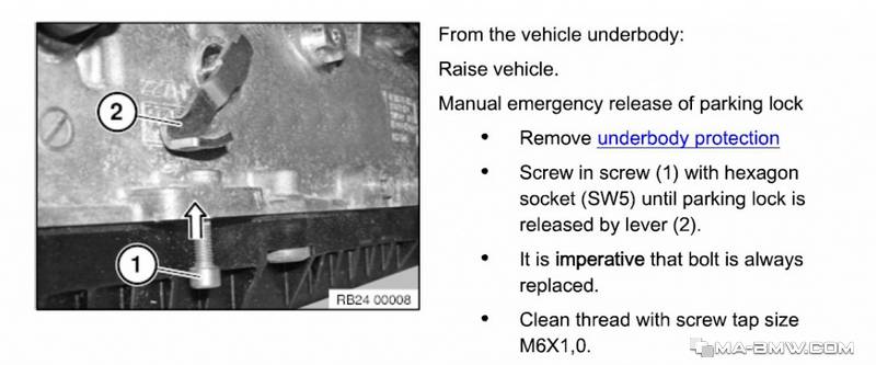

B/ Manuellement en passant sous la voiture et en retirant la protection :
