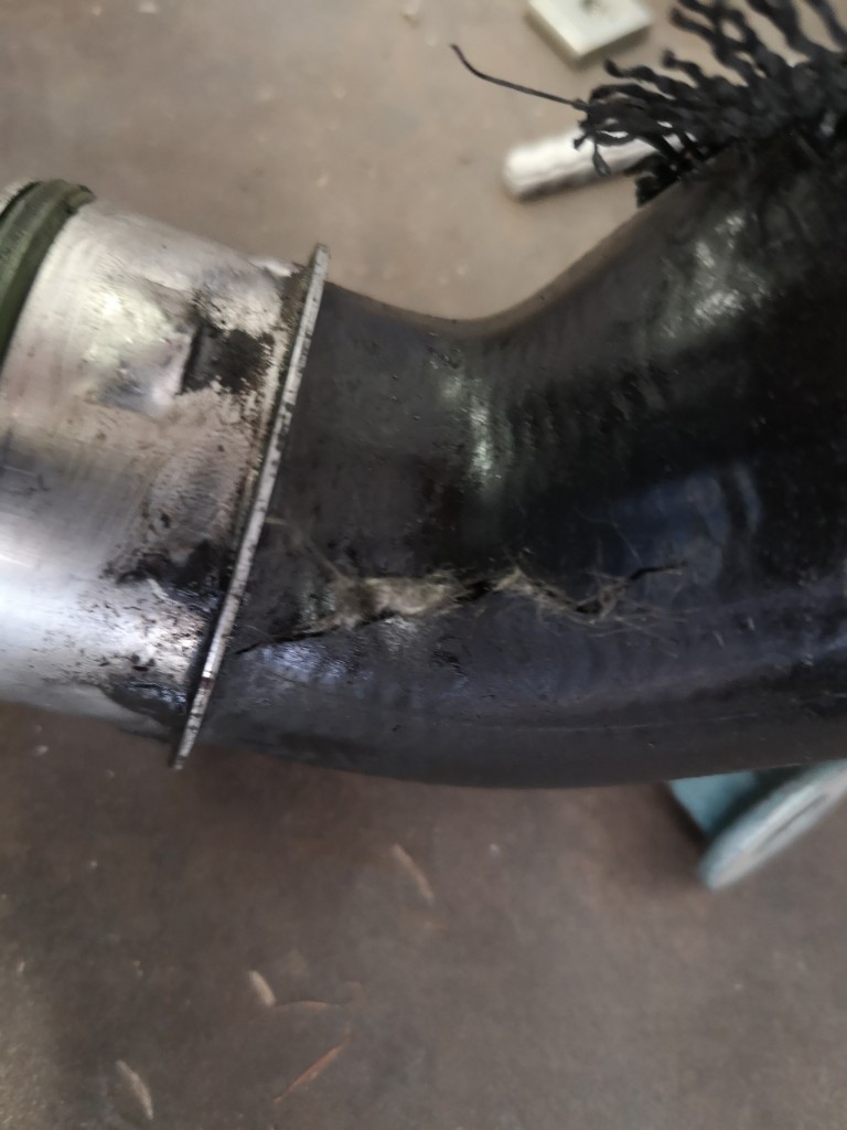

Pour info, sur ma Passat, je viens de changer la durit de refoulement air frais du turbo vers l'intercooler, simplement fendue. Symptômes: perte de puissance, consommation croissante et sifflement.

Je suis curieux de connaître la méthode pour contrôler l'étanchéité de la suralimentation...
Ce n'est qu'une piste mais la fissure que j'avais sur cette durit était très difficilement détectable car non visible et ne laissait passer l'air que lorsque le turbo prenait la charge.
Une autre piste serait de vérifier voire remplacer toutes ces petites durites de commande et qui peuvent causer parfois bien des soucis et entraîner des investigations lourdes pour un bout de tuyau à 2€.

j’ai eu ça aussi ,un trou d'épingle ,par contre diagnostiqué avec la valise ma voiture passée en mode dégradé par contre
