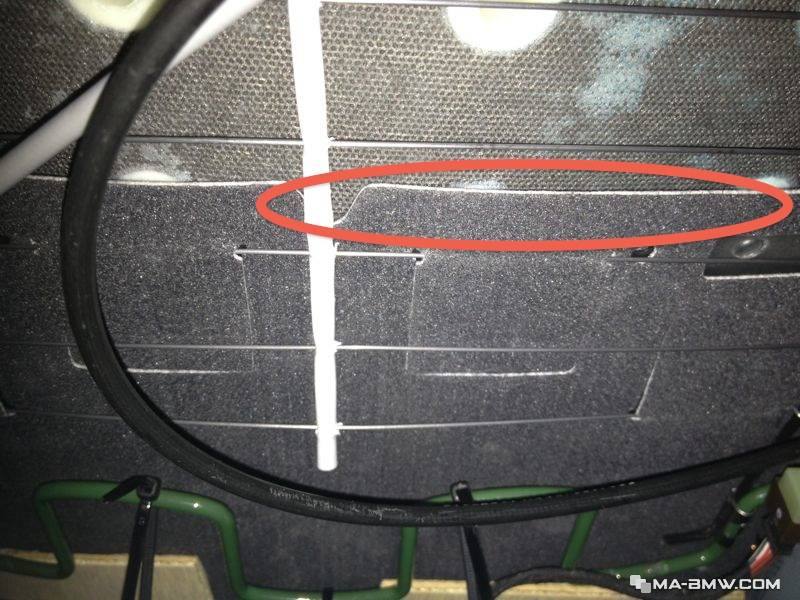

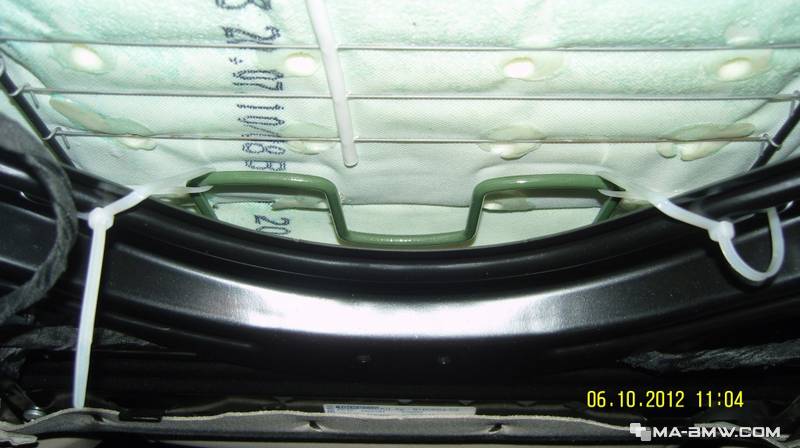

Re: Reglage lombaire, suite et j'espère fin...
à mon tour d'apporté une pierre à l'édifice concernant cette gêne au niveau du bas du dos que j'avais souligné dans mon cr , j'ai donc suivi les conseils de klawal pour le démontage de la coque du dossier , je précise que je n'ai pas les sièges confort, après avoir retiré la coque le verdict est sans appel pour moi c'est le ressort vert qui pose problème j'ai à nouveau repris la solution de klawal et positionné deux rilsan d'électricien pour tiré le ressort vert afin de diminué la pression exercée sur l'endroit des lombaires à priori plus aucune gêne mais je n'ai encore pas roulé avec ceci dit on sent tout de suite la différence lorsque l'on prend place dans le siège.
J'en ai profité pour faire des photos afin de voir la différence entre les 2 types de sièges et la solution apportée.
Encore merci à klawal
j'espère que ça pourra en aider plus d'un.
petit détails les sièges sont fabriqué en France par Faurecia

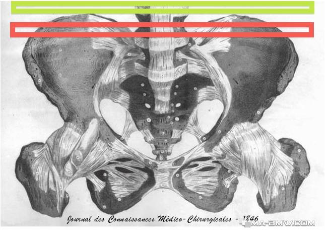

En ayant comparé avec mes autres voitures, j'ai surtout l'impression que ce ressort verte est trop haut.
En principe, il devrait caler le basin, et maintenir les os iliaque (barre rouge sur le schéma), mais il est plus haute (barre verte sur le schéma), et appuie sur la colonne lombaire au dessus du bassin, ce qui me semble générer ces douleurs, et cet inconfort...
Reculer ce ressort vert améliore bien les choses, mais il me manque toujours un bon maintien du bassin, et cela fatigue le bas du dos sur de longs trajets. Je réfléchis toujours à essayer d'avoir un peu mieux...
