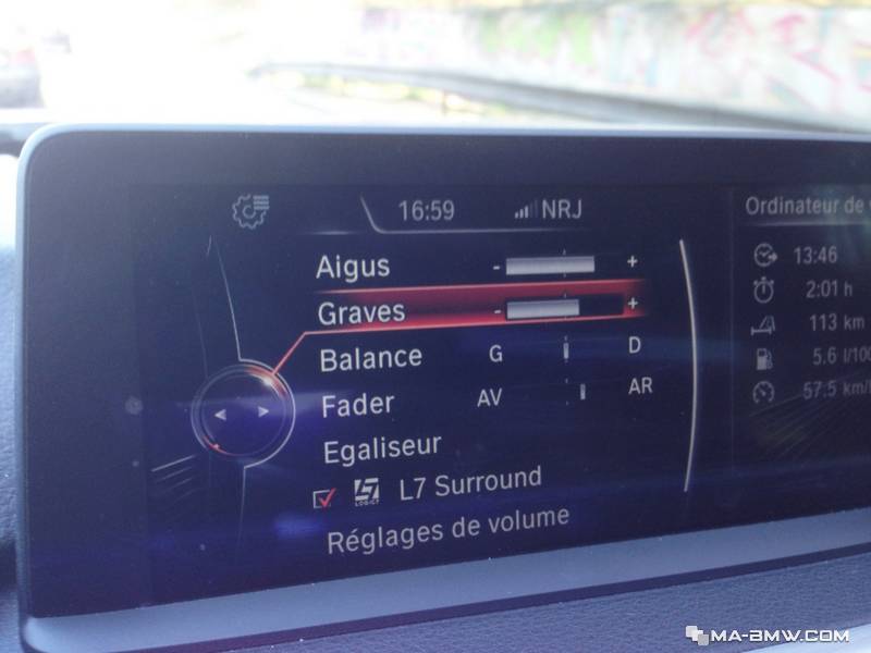

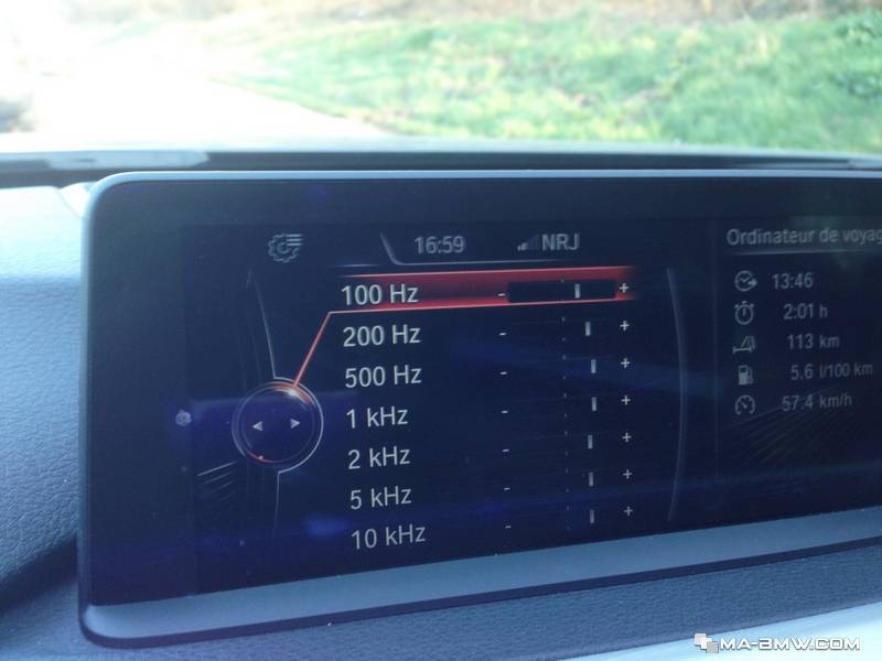

Eh bien moi aussi, j'ai sensiblement modifié mes réglages depuis mon message du 27 septembre dernier. Entretemps j'ai doublé mon kilométrage, et affiné ma perception du son du système HK. Rien à voir avec les réglages de Callaway, à vous de comparer :). Je trouve que ça marche assez bien pour de la musique pop/rock/électro.
  • equalizer: +3 +3 +1 +3 +5 +5 +3 (Je trouve que les 500 Hz ont tendance à résoner de manière assez désagréable (effet caisse qui vibre) si on ne les atténue pas un peu. La plus forte amplification à 2 et 5 kHz fournit par contre un rendu naturel à la voix et à certains instruments comme la guitare, tandis que le +3 à 10 kHz améliore l'impression de présence de l'ensemble.)
  • aigus: 0, graves: +4 (Par défaut, mais j'adapte souvent ces paramètres en fonction du CD que j'écoute.)
  • fader: 0 (ou parfois +1 à +2 AR, quand je tombe sur un CD qui donne lieu à d'intéressants effets de spatialisation avec le surround... mais c'est au détriment du sentiment de présence)
  • balance: 0
  • L7 Surround: On.
Enjoy! :bounce:
PS: j'ai une petite déficience auditive à 8kHz, donc mon réglage paraîtra peut-être trop aigu à certains.

vos réglages audio me surprennent et me "choquent" par leur non sens! (çà doit être mon côté musicos qui parle...)
savez vous comment fonctionne un équaliseur?
à voir vos réglages, je pense que non...
un équaliseur est un filtre sonore, qui peut avoir ses défauts, ses distorsions et sa "couleur" sonore qui lui est propre
si vous filtrez (en mettant en direction du - donc...) vous allez ôter certaines fréquences sonores mais avec des "défauts" dus au filtre
si vous allez au + l'équaliseur va d'abord filtrer la fréquence (donc en apportant les défauts) pour l'additionner au signal initial...donc...vous doublez (plus exactement vous multipliez par deux...) les défauts et distorsions générés par le passage dans l'équaliseur... :shock:
c'est totalement mauvais!!!
voilà pourquoi un bon musicien va régler sa table de mixage en filtrant (donc potards sur le moins) et non en mettant sur le +...
le résultat est toujours meilleur ainsi...même si çà oblige à pousser un peu plus l'ampli...
faites le test sur le dernier réglage donné...qui sera ainsi une fois modifié:
équaliseur: -2 -2 -4 -2 0 0 -2
aigus: -4
graves 0
vous aurez par contre certainement à augmenter le volume d'un ou deux crans pour avoir le même niveau sonore...pas vraiment gênant vu la puissance disponible et comparez le résultat...mais je suis quasi certain que le résultat sera meilleur...avec moins de distorsions et grésillements en tous genres! :coucou:
