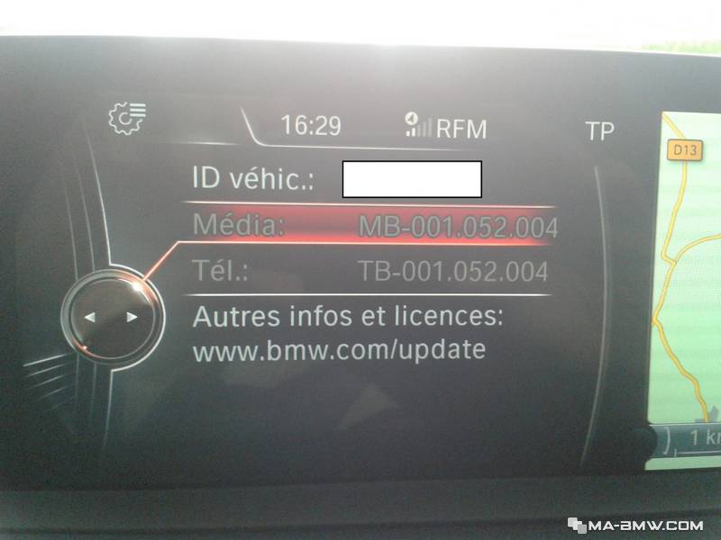

alors moi , j'ai cette version logiciel sur ma série 1 de mai 2015 . apparemment le logiciel est à jour ; dixit Mr Bmw connecteddrive.
j'ai quand même vérifié sur les 2 sites :
site US : en tapant mon VIN , j'ai directement " votre logiciel est à jour "
site FR : lui , il me propose UPD 05062 , je l'ai mis sur clé USB , rien ne se passe !!!
bon je ne vais pas me prendre la tête , finalement celui-ci doit être à jour

Quelqu'un sait il à quoi correspond la ligne de numéros derrière MB et TB .
Comment savoir si c'est la dernière version qui est chargée
