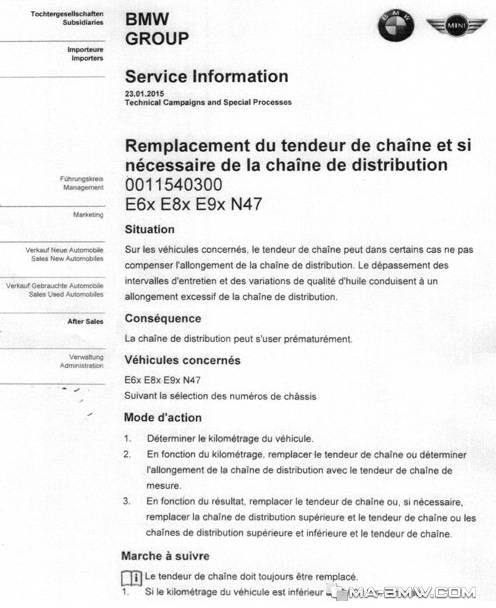

Re: Défaut chaines de distribution moteur Diesel 2007-2011
D'après la note sortie à l'époque (Avril 2015) le N47T est concerné :
Aie...Ca va etre compliqué de faire cela ici .....
Je suis actuellement a 60000 km. Et pas de cigales ppur le moment.
A combien de km conseillez vous de faire les modifications ? Ou attendre le chant de cigales ?
à moins que ça casse d'un coup (mais assez rare tout de même), tant que tu n'as pas le chant des cigales pas d'inquiétude à avoir. Et pour les modèles plus récents comme le tien, le problème n'est pas aussi fréquent que ceux de l'époque (100% des modèles de 2007 à 2011 susceptibles de casser !).
mon ancienne 320d (de 2008) était concernée par le rappel, et j'ai eu le chant des cigales quelques années après que BMW a fait circuler la note. La chaîne a été remplacée à 110 000 km, ça devait être en 2014 même si je ne suis plus sûr de la date
tu n'as aucune concession BMW aux alentours ? même assez éloignée ?
PS: le chant des cigales est vraiment impossible à rater à l'oreille, surtout en espace confiné (type garage ou sous-sol). Je me rappelle lorsqu'ils avaient passé la voiture sur le banc pour faire chauffer le moteur, ça résonnait dans tout l'espace garage de la concession... on se croyait du côté de Grasse
