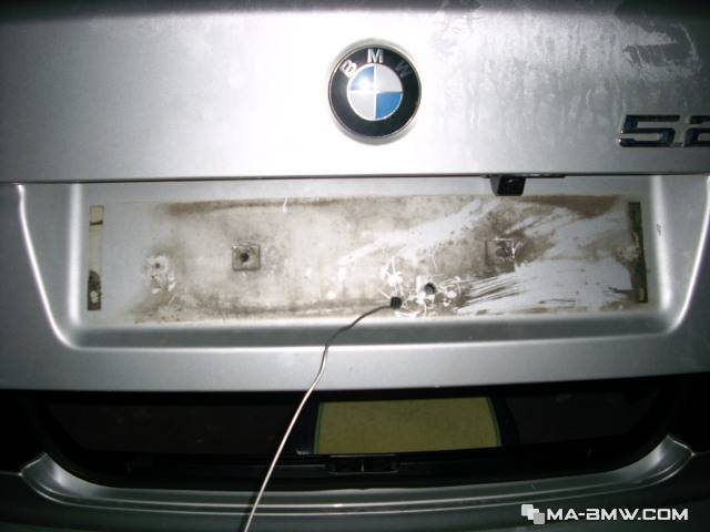

j'ai trouvé ceci mais c'est sur une série 7
[video][/video]

ou bien ceci sur série 5
en t'aidant de l'emplacement du logo bm tu peut voir où se trouve le mécanisme du coffre cela ne doit pas être si différent que ça sur x5.

+ 1 Isa, il n'y a que BMW qui pourra te dépanner, ils ne veulent pas le dire par Tel. mais apparemment savent le faire .
Il y a une vidéo, mais c'est sur une 740i et pas évident à trouver le moteur d'ouverture ici
Sinon il y cette méthode, mais là faut connaitre quelqu'un qui maitrise le sujet ;)
[video][/video]
