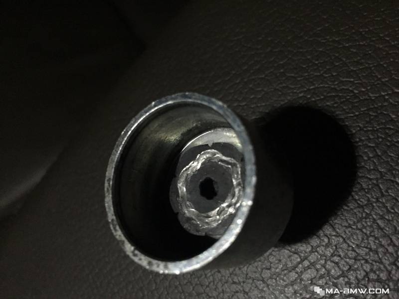

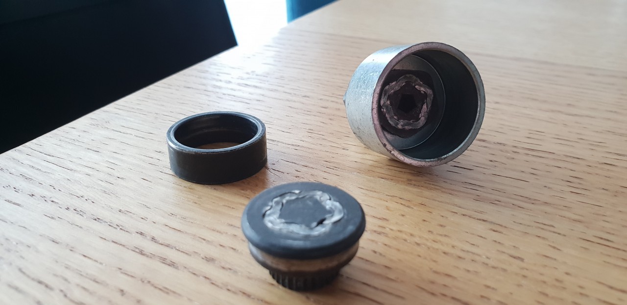

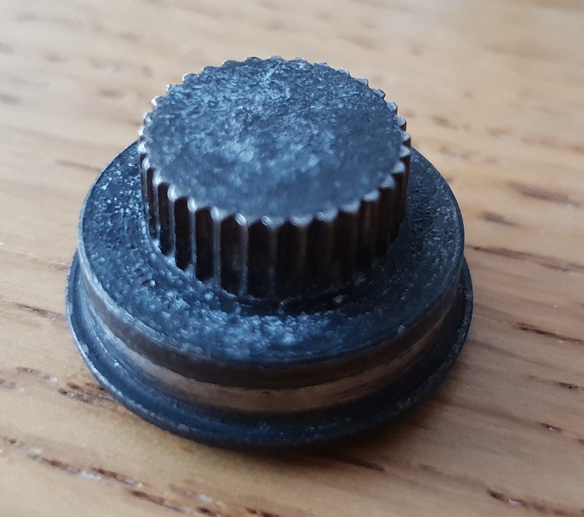

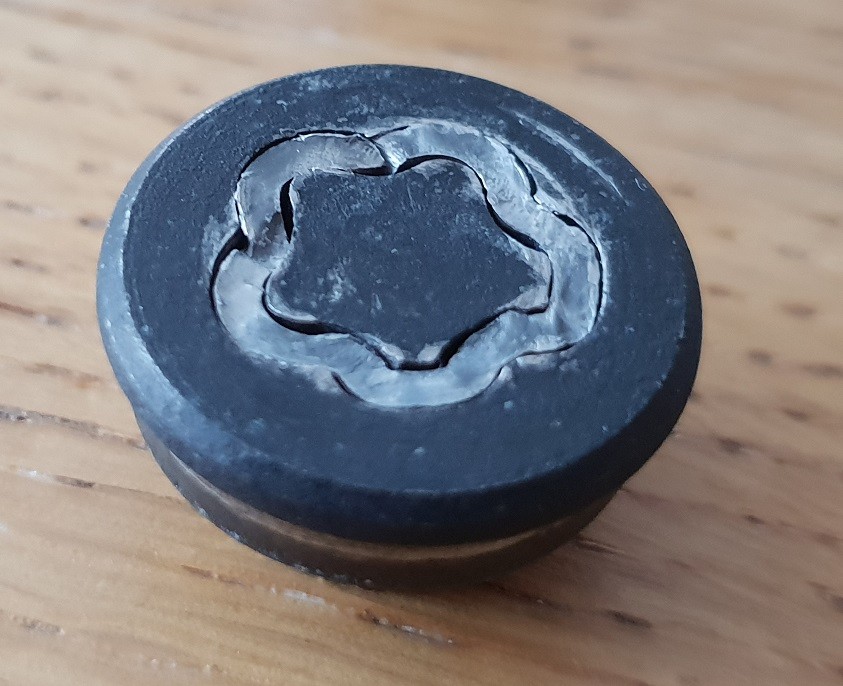

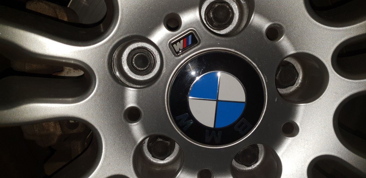

Avec les photos :

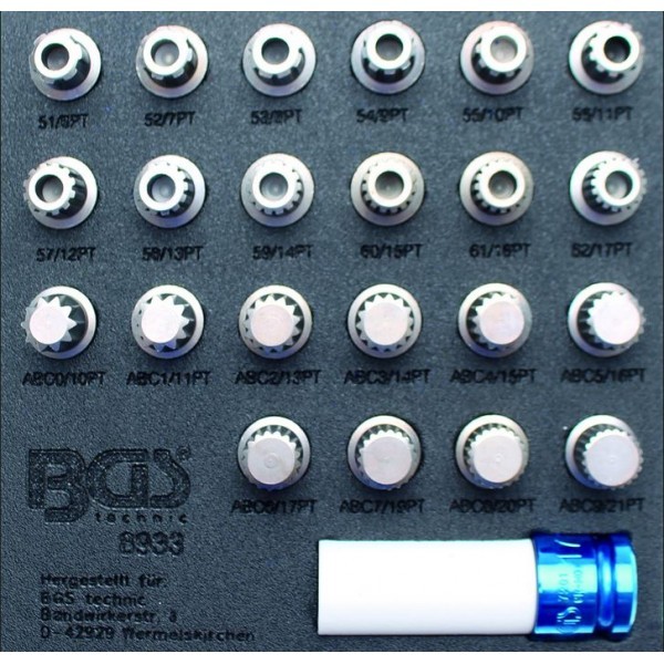

Il faudrait avoir cette malette pour pouvoir sortir mon écorue cassé je pense :
Ca doit bien se trouver chez les garages j'espère

Donc j'ai quand même l'impression qu'ils ont effectivement trop serré mais je n'arrive pas à voir à combien.
Je vais voir pour me faire changer ma clé car achetée il y a moins d'un an et pour ainsi dire n'a pas servie.
Je l'avais bien laissé à 40 au repos.
Pour desserrer les écrous, je suis obligé de forcer comme une brute (je ne suis pas non plus taillé comme un rugbyman hein).

Slt,
As tu essayé de desserrer tes écrous avec une clé et de les serrer ensuite à 40 Nm avec ta clé dynamométrique jusqu'au "clic" , pour un bon serrage il faut maintenir correctement la clé dynamométrique sinon le couple de serrage sera incorect

Oui j'ai essayé de serrer un écrou avec un faible couple. Et même à 40 Nm, je n'arrive pas à faire sauter la clé même en essayant de forcer jusqu'à mon max.
Visiblement, la grosse plateforme d'achat par laquelle je suis passé me propose de m'échanger la clé donc je vais faire ainsi.
