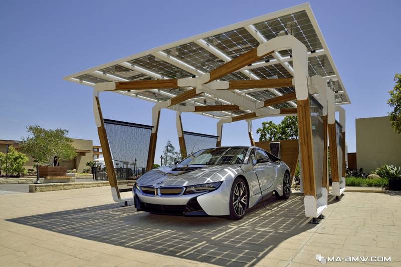

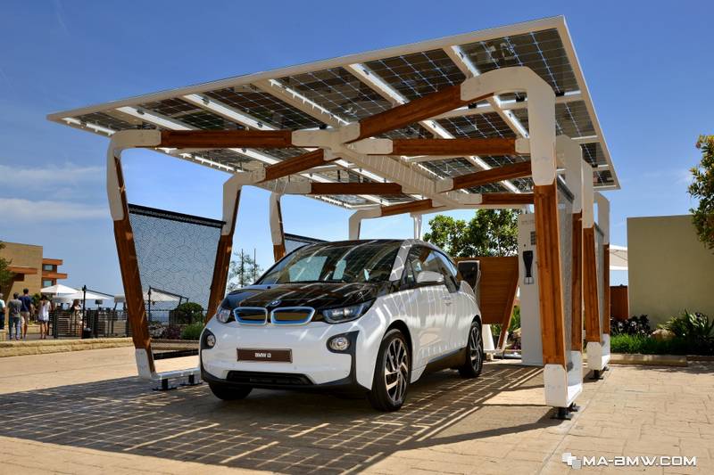

Concept BMW de parking solaire
Quoi de mieux pour recharger sa BMW i3 ou i8 qu'un grand panneau solaire installé devant chez vous et faisant également office de protection pour votre voiture ?
BMW a présenté un concept en ce sens à Los Angeles en même temps que la présentation de la BMW i8 et indique que l'alimentation en énergie verte améliore encore le bilan de l'ensemble du cycle de vie des BMW électriques.
Voila de quoi alimenter les batteries de la i8 pour une ballade de 37km.
Pas de tarif puisque ce n'est aujourd'hui qu'un prototype mais j'imagine qu'il serait à la hauteur de la BMW i8. Si vous habitez en appartement passez votre chemin

En meme temps, ils n'ont pas vraiment innové BMW ! Des parking solaires, on en trouve deja , meme dans ma "campagne" !

l’intérêt du Carport est uniquement esthétique ou pour permettre l'installation de modules photovoltaïque s'il n'y a pas de place disponible sur le toit de la maison (il faut de la place env 20m² pour une installation de 3kWc (1kWc permet de produire 1000 kWh dans le nord et 1200 kWh par an dans le sud de la france modules placés sur le pan Sud de la maison ou du garage).
Même si cela n'est pas directement lié, Une I3 doit consommer env 13kWh au 100km (moyenne suivant si l'on achète cette voiture pour le coté écolo ou pour le coté accélérations ininterrompues ! donc si l'on prévoit de faire 10000 km par an cela fait 1300/1800 kWh environ
En ce qui concerne l’intérêt économique aujourd’hui 1kWh acheté a Edf coute environ 14cts d'€ (il est de 30cts en Allemagne) il est annoncé que ce prix va augmenter d'environ 5% minimum par an
De plus il existe une aide pour l'installation d'une centrale de production PV , actuellement, le cout du kWh produit par une centrale de production Photovoltaïque de 3kWc est de (cout d'installation 11000€uros environ + frais d'entretien de 100€ par an soit cout total de 13500€ )
la durée d'utilisation d'une centrale est de 25 ans (pessimiste) le nbre de kWh produit sur une periode de 25ans est de 3000x25=75000kWH donc on est a 18Cts d'euros donc déjà très proche du cout d'achat actuel.
En plus, aujourd’hui, en installant une centrale PV sur son toit on peut bénéficier d'un tarif d'achat bonifié (garanti par EDFOA pendant 20 ans) du kWh produit de 27,94cts d'€uro soit pour 3000kWH = 838 €uros par an ce qui rentabilise le projet des aujourd’hui !

Je pense que ce chiffre est très très optimiste, ce qui n'enlève en rien l'intérêt des panneaux solaire ou de la voiture électriquepvwatt a écrit :frais d'entretien de 100€ par an
Re: Concept BMW de parking solaire
En fait c'est une estimation car il n'y a pas d'entretien particulier a faire annuellement, j'ai compté la réparation d'un onduleur (qui est la principale piece d'usure du système) au bout de 10 ans.
Il y a plein de paramètres et j'ai fait une estimation grossière, le mieux est de faire réaliser des devis localement.
On pourrai faire la meme remarque sur le productible qui arrive a 38km de ballade avec le carport
je trouve cette estimation sous évaluée:
Celui ci comporte 6 modules et 4 rangées; les modules actuellement commercialisés font 250Wc (pour des dimensions de 1,60m de long x 1,00m de large (il semble toutefois que la largeur du carport ne fasse de 5m environ donc pas dans la dimension commerciale actuelle des modules courants !)
Donc entre 5 et 6kWc une belle journée comme aujourd’hui, on peut comptabiliser une production de 25 a 30kWh soit largement la charge des batterie de la I3 (je ne connait pas la capacité des batterie de la i8 ?)
Dans un autre sens, si l'on fait une moyenne a l'année on peut estimer produire 5000 a 7000kWh/an /365j cela fait environ 17kWh/J en moyenne ; comme on ne recharge que très rarement complétement la batterie on doit pouvoir espérer faire une ballade plus longue que 38km !
j'ai commandé la i3 et quand je l'aurai reçu, je ferais des test réels.
