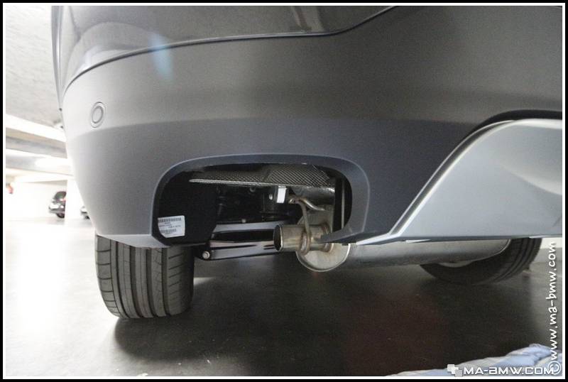

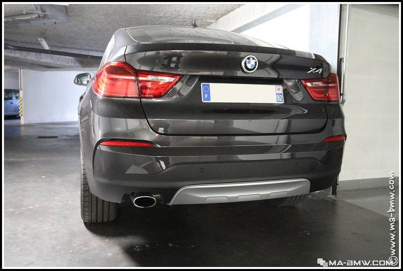

Voila quelques photos prises lors de l'installation de la double sortie sur mon X4 :
Avant c'était comme ça ...pas terrible ... :

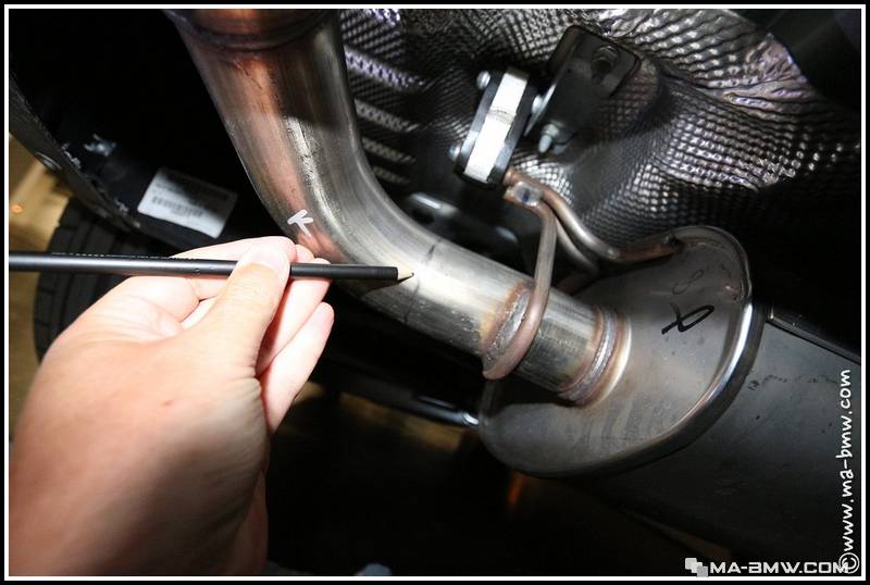

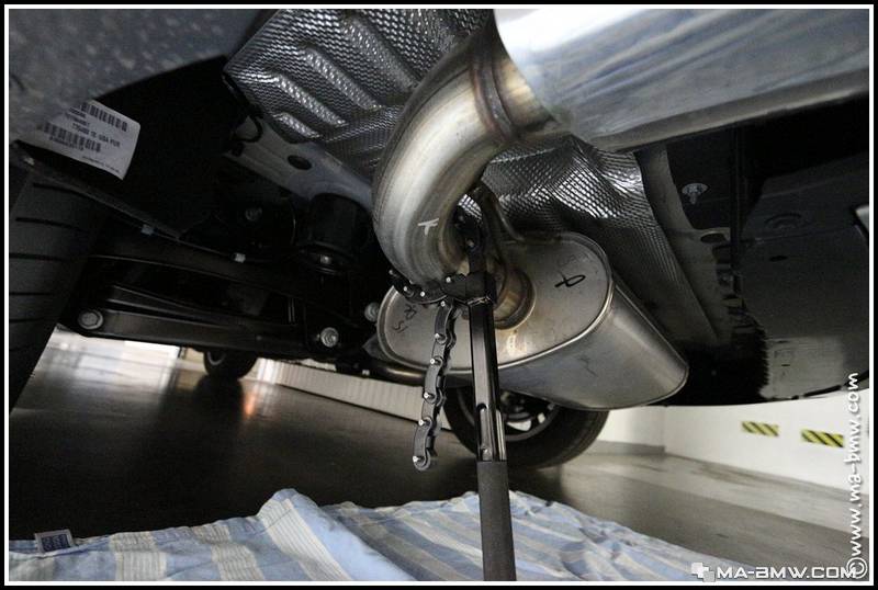

Faire un trait à 58mm de la patte de fixation qui est à droite :
Mettre en place le coupe tube, bien serrer et tourner, serrer, tourner, serrer ... c'est long ...
Ouf c'est coupé !

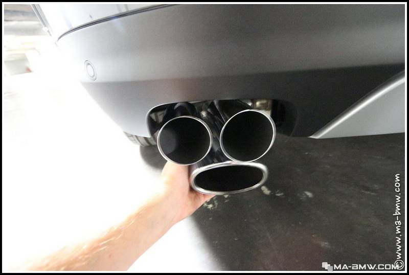

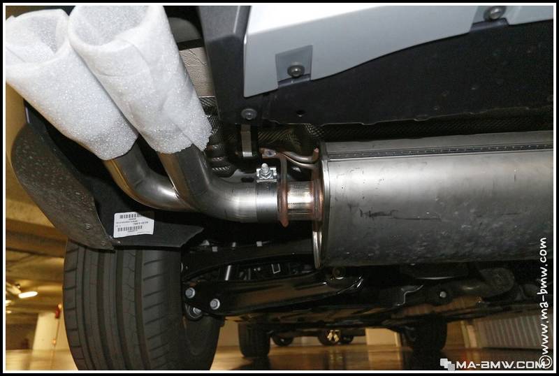

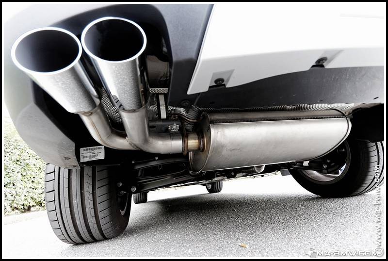

Mettre en place la nouvelle sortie et la bague de fixation, bien serrer avec une clé à pipe de 15

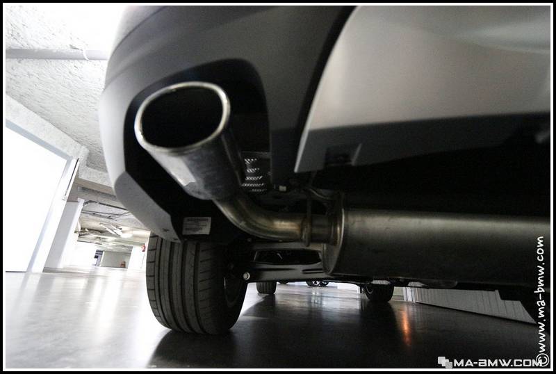

Et voila le résultat ...
C'est mieux non ? :D

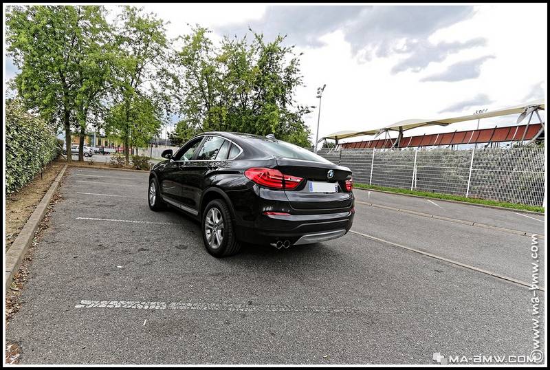

Deux bonnes nouvelles, j'ai roulé un peu et je n'ai pas perdu l'échappement ;) , la voiture est beaucoup plus légère, puissante et fait un bruit de V8 belle avec cette sortie qui apporte la touche de sportivité qui manque d'origine.
-1 pour BMW qui pourrait faire mieux qu'une simple sortie en usine
+1 pour BMW qui vend cette sortie à la finition parfaite

:Top: c'est très chouette. C'est vrai que la coupe avec le "coupe-tube" prend un peu de temps, mais c'est propre, net et moins dangereux que de sortir la disqueuse ou la scie sabre quand on a pas de pont.

@Pat : Oui finalement le coupe tube Norauto va très bien, compter 10 minutes pour couper l'échappement. Il ne coupera surement pas plus de 2 ou 3 lignes mais il a fait son boulot.

@Captain : Un gabarit est fourni pour la découpe sur F30/20

Message par nuts31 »
Bonjour Tom ,
J'ai fais faire la meme modif , mais la sortie n'est pas centrée et decalée à gauche .Le chef d'atelier me dit qu'il ne peut pas faire mieux car le bout vient complétement en butée . Comment as tu fais ?
