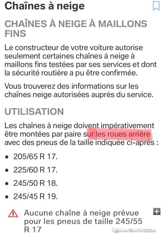

Message par PDD »
Vérifie bien dans ton manuel car sur les E83 (qui ont quasi le même Xdrive) on ne peut chainer que l'arrière, c'est bien signalé dans le manuel.

Message par LasVegas »
Vérification faite sur le manuel : ils ne parlent que du chaînage des roues arrière... sauf qu’ils indiquent des tailles indicatives jusqu’à R19 (je suis en 275/35 R20).

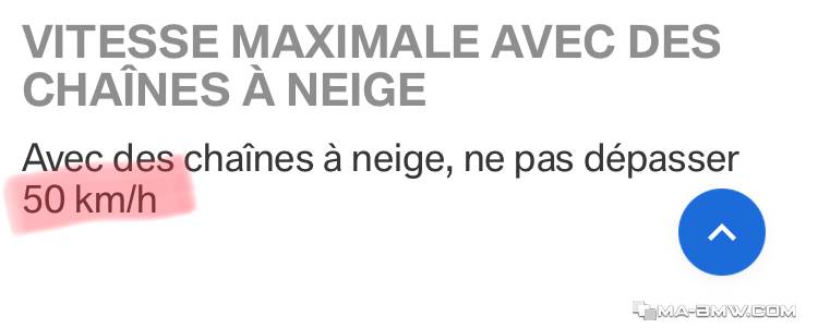

Messages : 20399
Re: Chaîner les 4 roues ?
Le manuel du X4 indique qu’il faut les installer sur les roues arrières et ne pas dépasser les 50 km/h
Tu ne vas sûrement pas faire 200km avec tes chaînes donc pas de risque à mon avis pour le xdrive.

tomducat
Messages : 482
Voiture : BMW X4 20D xline ba
Localisation : 75
Message par tomducat »
Thomas a écrit : 25 déc. 2017, 12:20
C'est quoi cette dimension en 19" , c'est du 275/45 en principe sur nos x4.
Serait ce une coquille de bmw ?
Messages : 20399
275/40/19 plus exactement. Taille qui n’est pas chainable avec des chaînes classiques.
