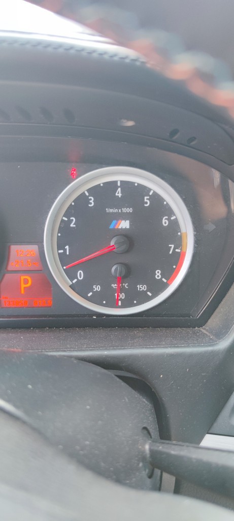

Pas d'EGR sur essence @wilfrid974
Tu indiques
-La voiture ne monte pas en température
Même après ces kilomètres parcourus :?:
Sur quelle indications te bases tu :?:

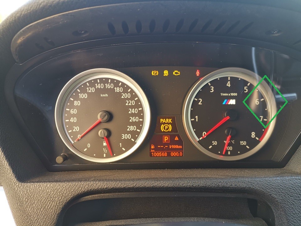

1 encerclé bleu
ou
2 encadré vert

Coucou je parle du bleu.

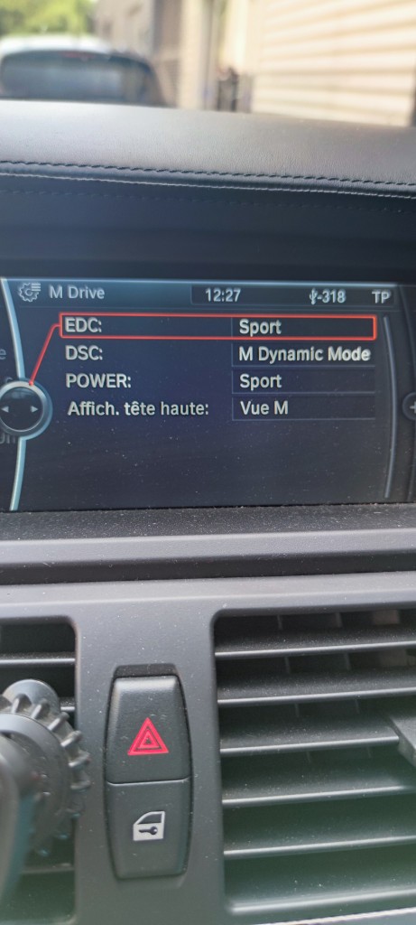

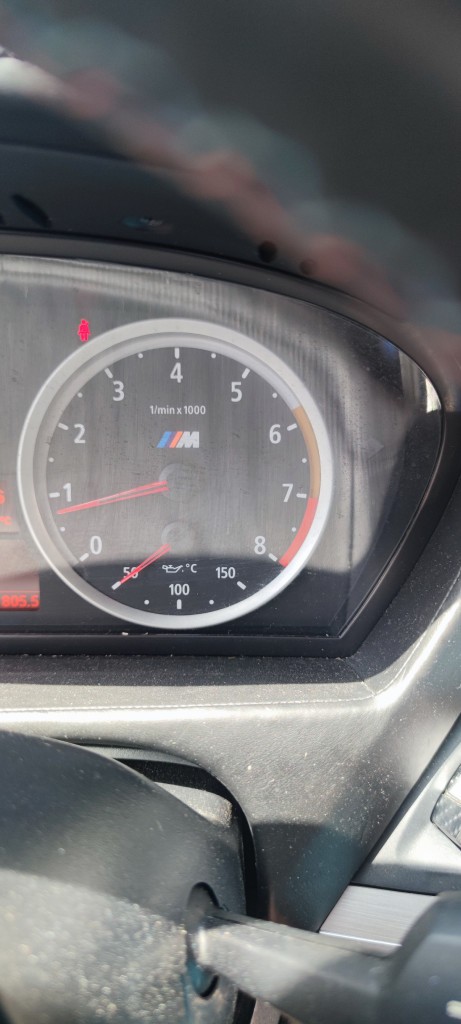

Tu as quelle T° affiché encadré bleu,après une utilisation :?:
Idem l'encadré vert l'éclairage entre 5500 et 7000 tr/min ce réduit il

oté
Tua indiquais pas de monté en T°
Hors photo indique un peu moins de 100°C...semble ok
Idem au niveau du compte tour...limité "conseillé" à 6500 tr/min
...au lieu des 7000 tr/min
Rien n'empêche un contrôle,le cas échéant l'entretien (LDR,thermostat,pompe eau...)
Je pense plusieurs "petits" problèmes...actuellement
Si pas réglé dans avenir...risque de s'agraver
N'empêche les raté du 1 et 7 semble la première cause de ton impression...perte de puissance
