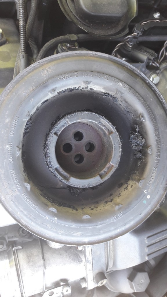

Actuellement en vacance à l'autre bout de la France, ma poulie Damper a décidé de prendre sa retraite!!

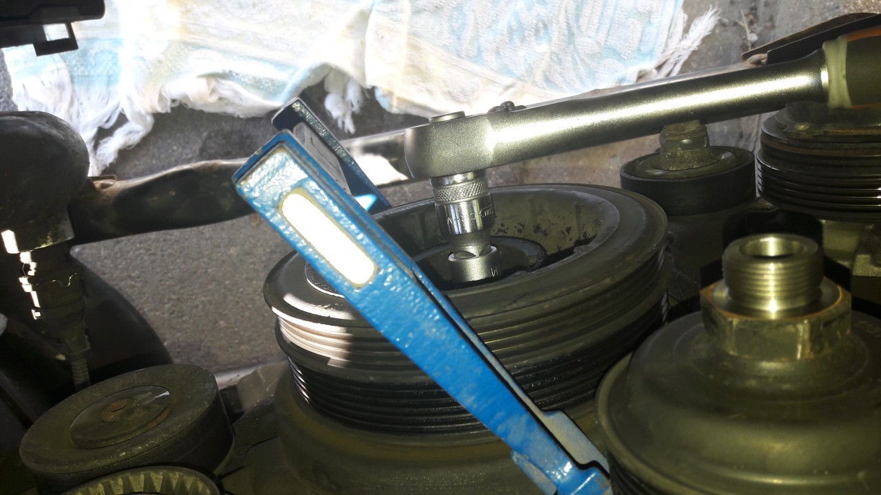

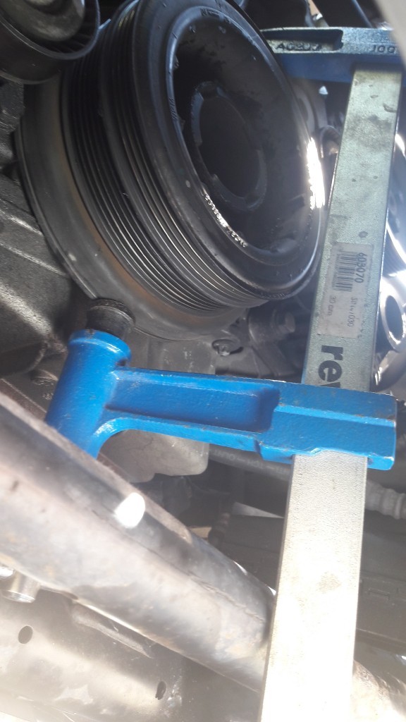

Changement en mode "un tournevis! Y a pas? Alors un couteau pointu!!"
Du coup je me suis appuyé sur le tuto de Bilon69.
Je souhaitais juste vous montrer comment j'ai démonté ma poulie sans outil spécifique, si ça peu servir à d'autre.
1min à poser, 30 sec à dévisser!
