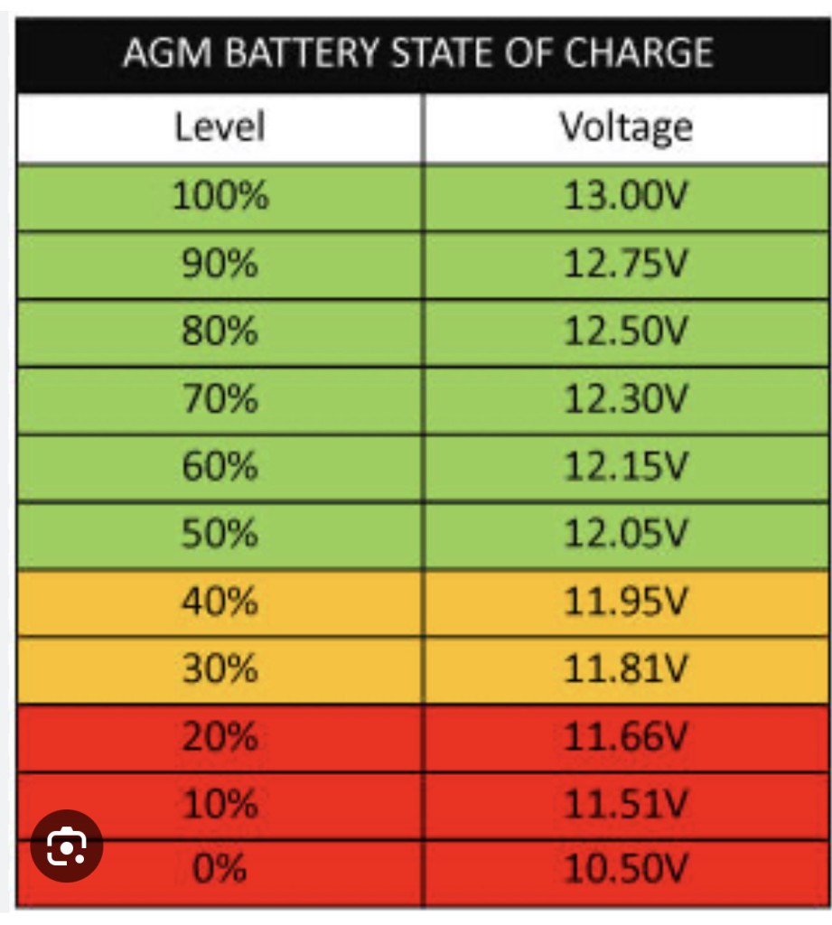

Tes valeurs de tension sont très trop basses …

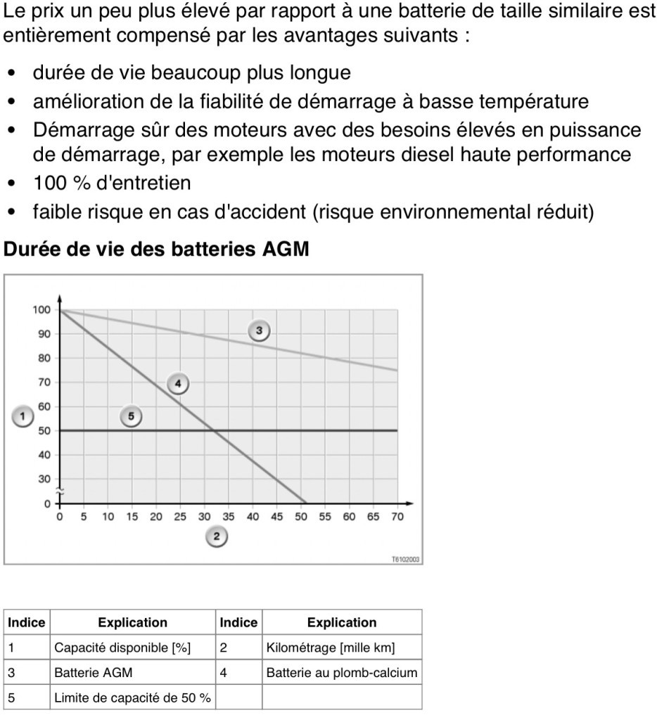

Voici pour une batterie agm
Donc ta batterie est à changer …
