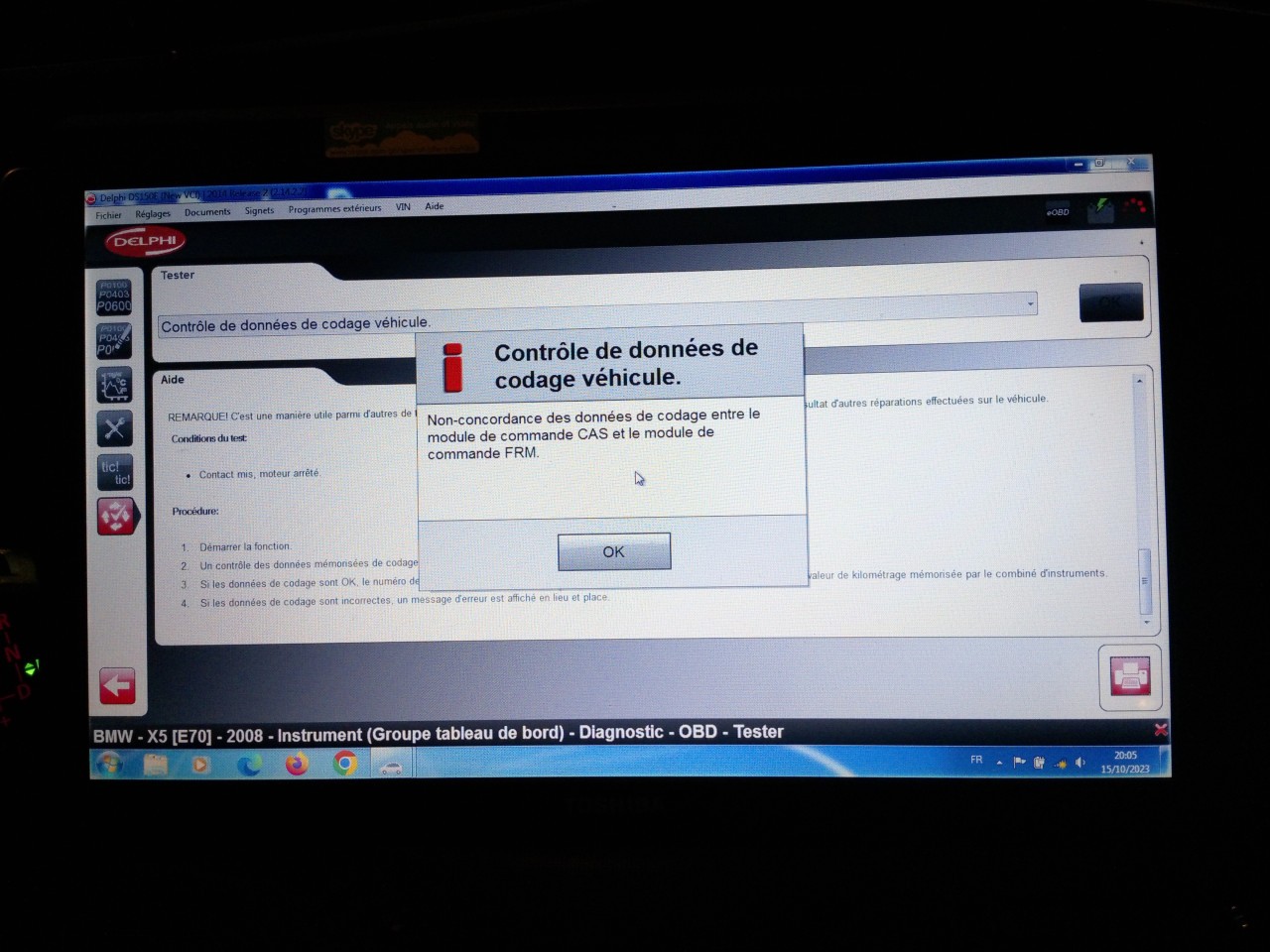

Je viens de lancer un diagnostic sur mon véhicule, X5 e70 3.0 si de 2007 essence. Voici ce que j’ai découvert,
Non concordance des données de codage entre le module de commande CAS et le module de commande FRM.
Je voulais savoir s’il y’a une possibilité de faire communiquer les 2 modules électroniques.
Le vendeur ne m’a pas informé qu’il avait changé un module sur ce véhicule

En théorie , si j’ai bien compris, il n’y a pas de transfert de données entre les deux écus ?
Donne-nous le code défaut …

Voila, j’ai fait un test, à la fin je me retrouve avec cette image à l’écran.cordialement
Messages : 17696
Re: X5 E70 3.0si année 2007
Ton véhicule a été codé ??
Les données de codage ne correspondent pas entre le Cas et le Frm…

Je ne comprends pas, c’est un véhicule que j’ai acheté il y’a de cela un mois et demi. Avec ce message j’en ai déduit qu’il y’a eu changement de module électronique.
Je suis au Sénégal et je ne vois personne qui pourrait se charger de cette reprogrammation. Raison pour la quelle je fais appel dans le forum.
Cordialement
Messages : 17696
Un codage peut se faire à distance via le net ….
Tu sais ce que l’ancien proprio a fait ou pas ? Il aurait reprogrammé sans te le dire ?
Au bout d’un mois et demi , si c’est un pb d’écu qui a été changé , il doit être au courant ! Sinon tu peux peut-être lui demander une partie des frais ?
Autrement, à minima, c’est re programmation totale des écus …
