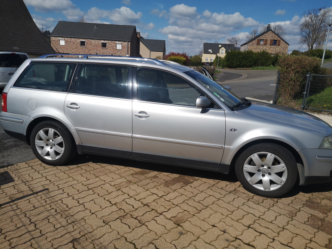

par P@t » 26 mars 2024, 06:12
Petit entretien annuel (environ tous les 15000km) vidange moteur + filtres (huile, air, gasoil, habitacle) pour 108€ de consommables (main d'œuvre gratis, on fait ça chez un pote qui possède un pont).
Un petit lavage et la voilà fière de ses 22 ans, 275000km et sa conso moyenne établie à 6.0L/100.
Achetée 4k€ et 191000km en novembre 2018...

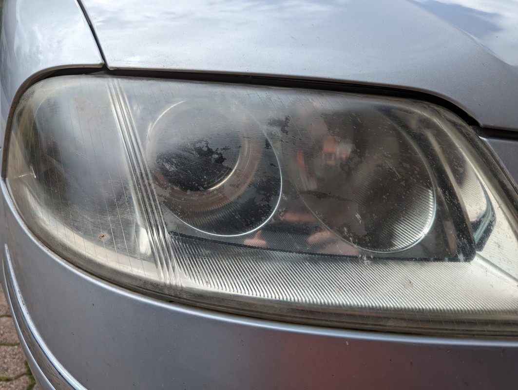

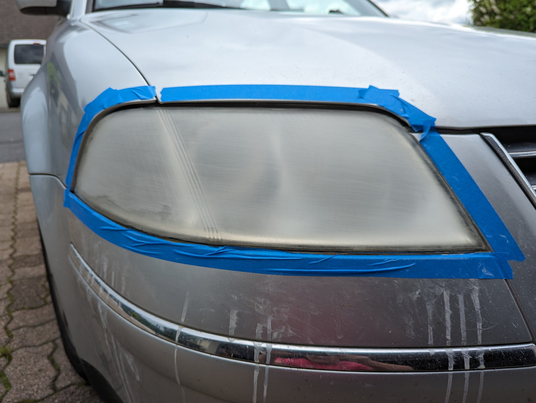

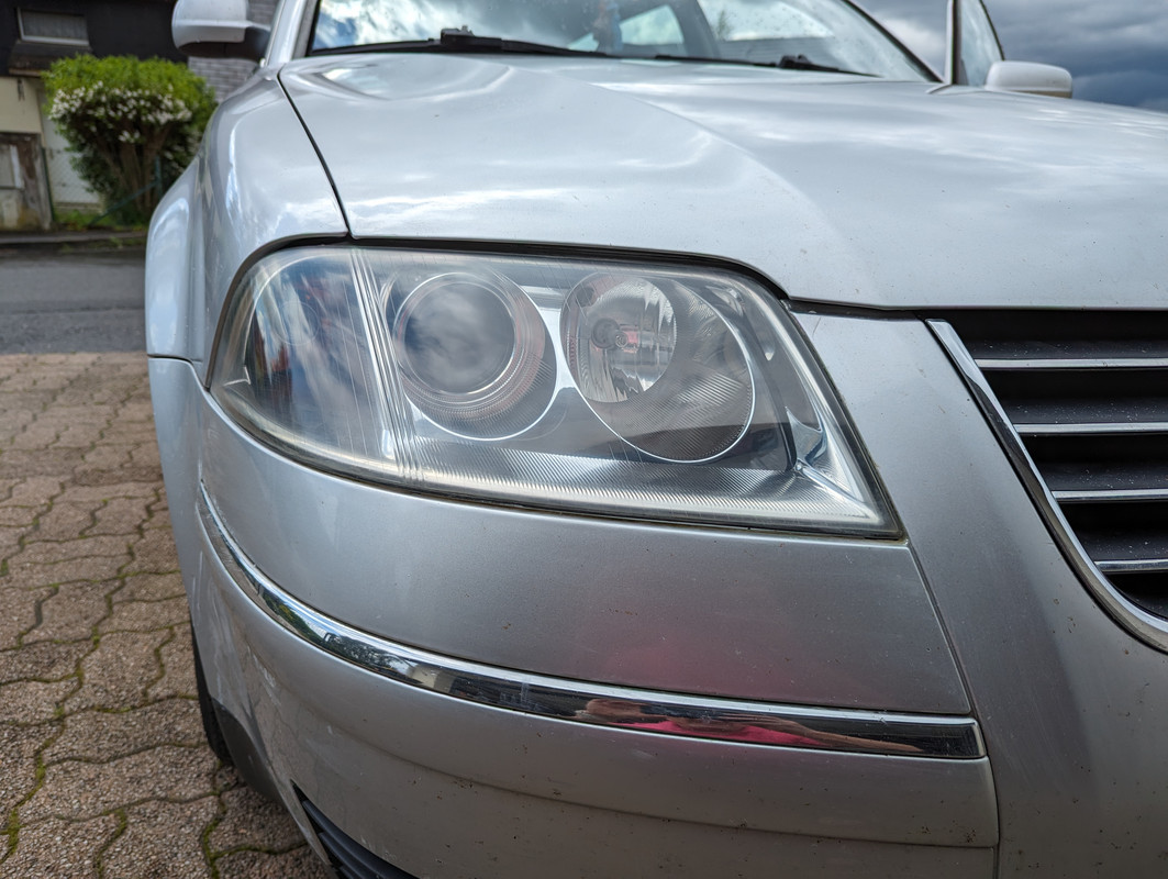

par P@t » 26 mai 2024, 16:35
Voilà bien qu'en septembre elle sera remplacée je lui ai fait de jolis yeux.
Donc,ponçage au 400 - 800 - 1500 - 3000 - 7000 puis polish à la 'machine
Avant,:
Pendant:
Après :
