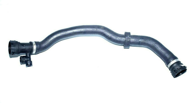

Bonjour à tous , j'ai changer , la pipe à eau sur culasse , savoir si les durite qui se fixe dessus qui on juste un cerclip il est normal que sa fuit au départ ou faut les changer , pour l'instant sa fuit presque pas j'ai l'impression que la monter en pression les dilates au final , que faire ? Merci d avance sachant qu'elles n'était pas coler d origine dur à d'éclipser mais pas coller Et avec la nouvelle pièce elle rentre très facilement ? Merci d avance

J’ai changer la pipe ( première pièce en photo ) ma question est , bizarre qu après les 2 durites fuit du coup , avant le premier démâtage et mise en chauffe , j’ai l’impression que la pression les a reculer ? Mais j en suis pas sûr sa me parait assez lâché malgré qu’elles soit bien enfoncer et cerclip bien mis

Je vais changer les 2 durites je trouve pas la référence de la 2ème la petite si defois quelqu’un a cela merci d avance
Re: Durite pipe à eau sur culasse
Peut être 11537788266 ou 17127800370 suivant les équipements et options de ton véhicule

Tuyau, entrée moteur et chauffage d'appoint
Numéro de référence : 64218381224 celle ci mais introuvable sur site pour acheter
Sur quelle site vas tu :?:
le mieux reste BMW elle coute 30 eur max

pour y avoir touché récemment (j'ai remplacé mes clapets par des bouchons) et j'ai changé aussi les 2 calorstats ou thermostats.
ton soucis ne provient pas des durites, mais plutôt de l'état des joints toriques qui se trouvent dans tes durites et qui assurent l'étanchéité de la jonction, sécurisée par un clip.

J'ai été confronté au même problème , ce qui se passe c'est que les raccords plastique de tout l'ensemble n'aiment pas du tout les liquides de refroidissement qui ne sont pas conforme aux normes BMW
Du reste les défaillances du raccord sur culasse 11127806196 est souvent du a sa fragilisation par LDR non conforme
A terme ces raccords plastique se dilatent gonflent puis finalement partent en poussière
donc changer le joint torique ne résoudra rien à chaud en pression la fuite reviendra
BMW insiste bien sur le choix du LDR qui doit "Avoir un comportement neutre vis à vis des éléments en caoutchouc et en plastique du circuit de
refroidissement."
en alternative au liquide BMW il y a le MOTUL INUGEL EXPERT qui a toutes les exigences BMW
(ou inugel expert ultra a diluer mais là encore l'eau doit être conforme )
