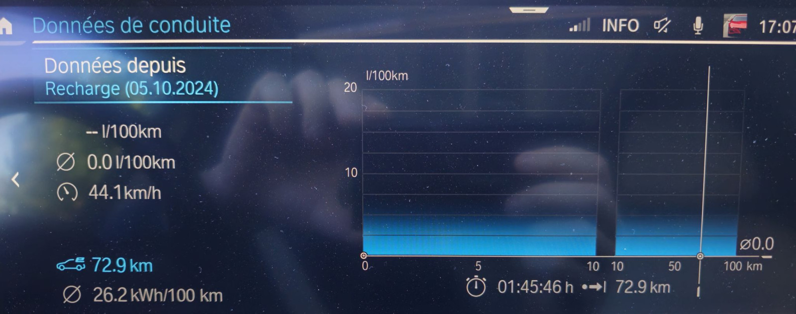

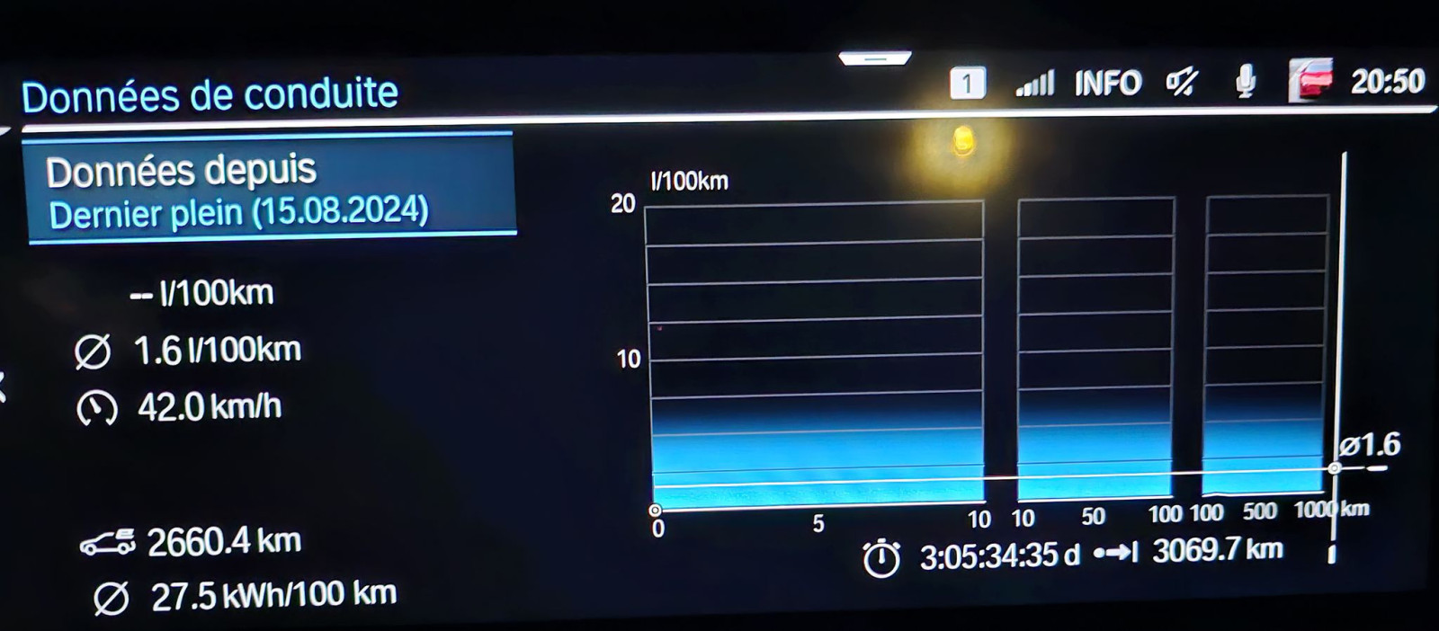

Suite et fin de mon petit challenge entamé depuis mon dernier plein mi-aout .... au final 3.100km parcourus dont 2.660 en full elec sans démarrer le moteur thermique ;) 1.6l/100 :top:
Du coup petit test d'autonomie en full elect sur une recharge : 73km, j'avais fait une fois 77km mais avec le pieds très très léger !

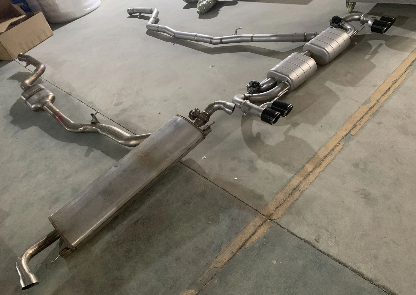

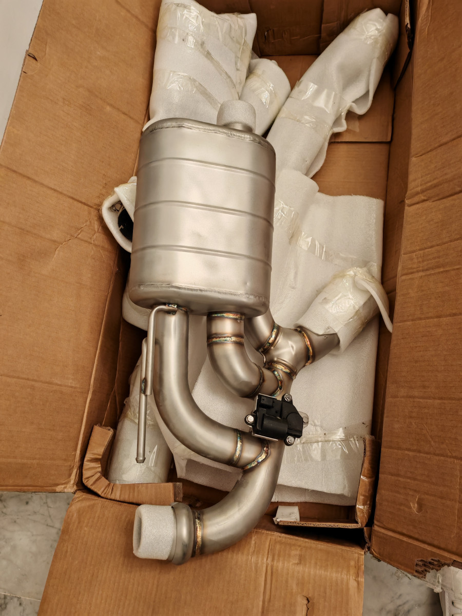

Donc la seule solution, changer l'échappement ! j'étais pas chaud car le 45e à un échappement spécifique, mono tube jusqu'à la gamelle ar et la plupart des modèles sont soient hors de prix ou fait pour le 40i
... donc je me suis mis en tête d'en faire fabriquer un "sur mesure", via un fabricant chinois
Le but étant de supprimer le détendeur intermédiaire, puis sorties directes ou retour dans gamelle ar, le tout piloté et avec 4 sorties pour remplir la valence type X5M.
Le soudeur a fait venir un échappement d'origine 45e pour modèle, afin de respecter le diamètre, les coudes et les points de fixation, puis Y custom pour répartir le flux sur les 2 cotés, valves ouvertes pour flux direct, valves fermés pour repasser par les gamelles, soit demi ouvertes pour un rendu plus feutré ...
Fabrication en acier, l'inox doit être certainement mieux pour le bruit mais c'est un autre budget !
Section de 95mm de la sortie cata jusqu'au Y puis 2x 60mm... c'est énorme, là le flux ne sera pas gêné !!
Réception des cartons cette semaine :langue:
Origine pour modèle
Y pour répartir le flux
Montage d'ici peu, j'attends juste un moteur de valve BMW pour combiner avec celui de l’échappement d'origine, car ceux livrés n'ont que 2 fils, ne permettant que position ouvert ou fermé ...
J'espère que le bruit sera sympa pour parfaire la transformation de ce petit X5

Montage encours de l'échappement .... bien sur c'est sensé être Plug&Play ... mais comme toujours il faut adapter
Donc l'alignement des sorties n'est pas encore bon, certainement une soudure à modifier pour les supports ... mais le son lui est bien le définitif !
Autant j'aime le coté électrique sans bruit pour le quotidien dans les bouchons ... autant là j'allume le thermique plus souvent pour profiter des vocalises :like: en mode clapets ouverts c'est un régal, sur autoroute à vitesse stabilisée on entends rien, un bon coup de gaz et ça chante ;)
Et si on ne veut pas affoler le voisinage le soir avec batterie à 0, mode clapets fermés et on entends plus rien
Première vidéo à froid :
https://youtu.be/YNKg1Ot8gxM
Comparaison clapets ouverts/fermés
https://youtu.be/prUl53KP0n8
