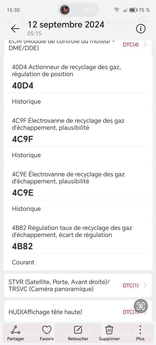

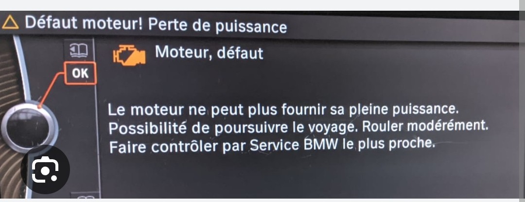

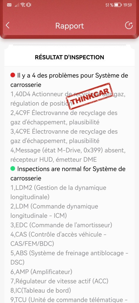

Bonjour tout le monde, j'ai besoin de vos conseils, j'ai un message d'erreur perte de puissances moteur et lors du diagnostic j'ai les message d'erreurs suivant 40D4, 4C9F,4C9E, voir le rapport ci joint en image, merci

Donc tu as ta liste des pièces à vérifier…

Bonsoir si j'ai bien compris c'est la vanne egr ? Pourtant elle a moins d'un an, si possible de me conseiller les pièces à vérifier sur les 4 points. merci pour votre réponse

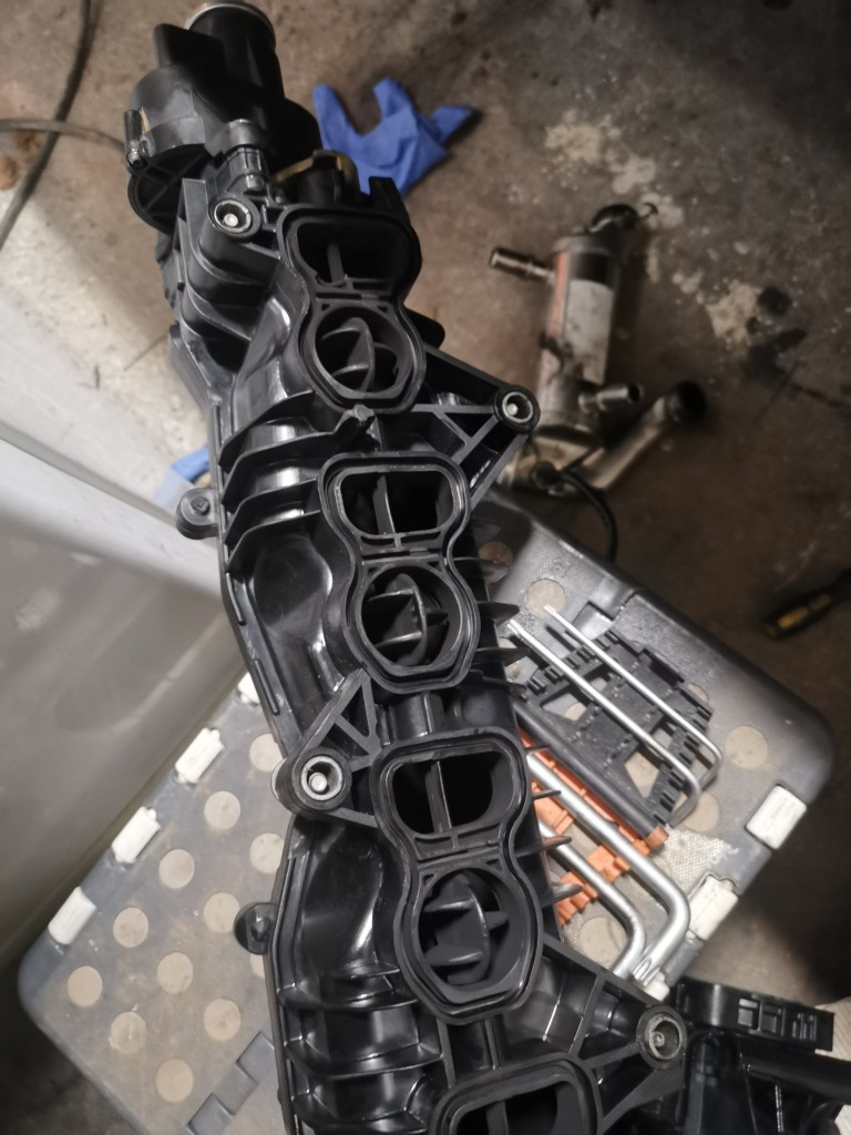

Bonsoir merci pour votre réponse, mon x6 a 220000km, aucune modification ou programmation, j'ai déjà nettoyer l'admission et j'ai démonter le refroidisseur agr, nettoyer bien entendu la vanne egr aussi, et j'ai nettoyer le DPF avec PETEC
J'ai changer la soupape électrique de devant qui est en relation avec l'egr

-j'ai oublié de signaler que j'ai des petits à coup même sur la voie rapide à vitesse constante, comme une perte de puissance.

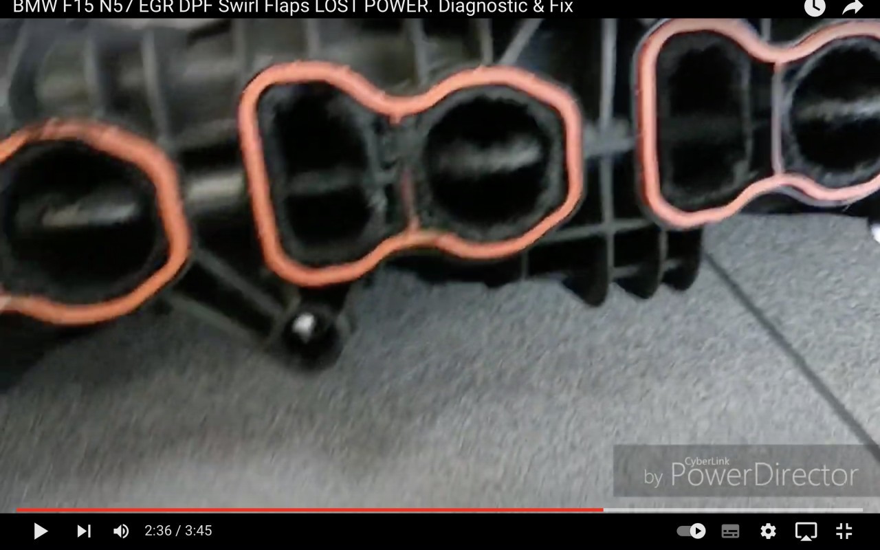

220OOO c'est pas énorme mais un encrassement general de l'admission peut aussi avoir affecté les clapets d'admin variable.
et donc effets de puissance

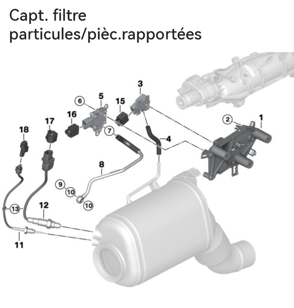

Ils n'ont plus la fragilité de ceux des premiers N57/N47 mais peuvent d'encrasser aussi (exemple en photo)

L'admission est bien nettoyer, Vous me conseiller de supprimer les clapets,? J'ai passé commande d'une nouvelle vanne egr

Sinon retrouvé une video montrant une vanne EGR devenant "sticky" ... parce que usée

Non honnêtement j'ai même enlever les clapets pour les nettoyer bien et j'ai remis des nouveau joints.

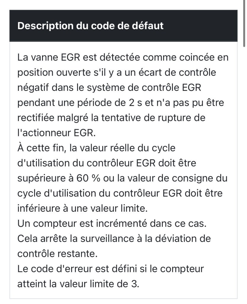

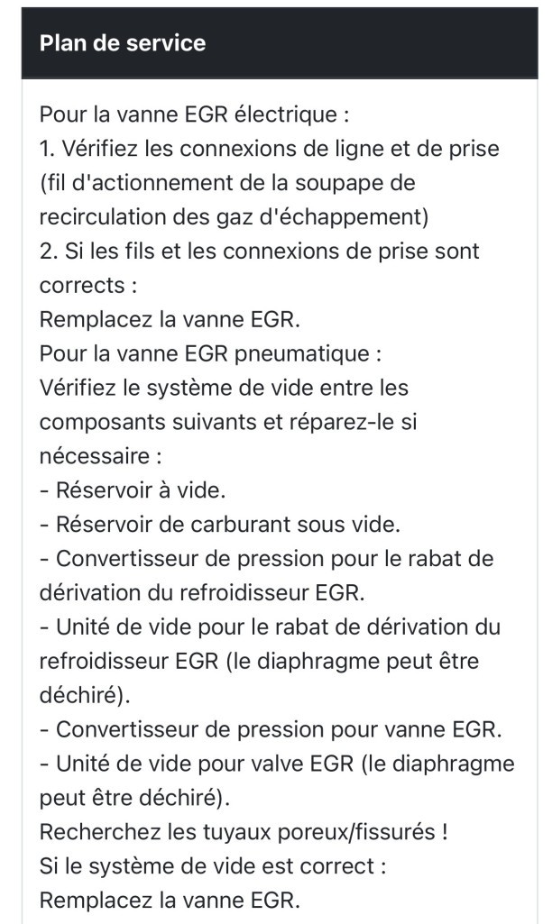

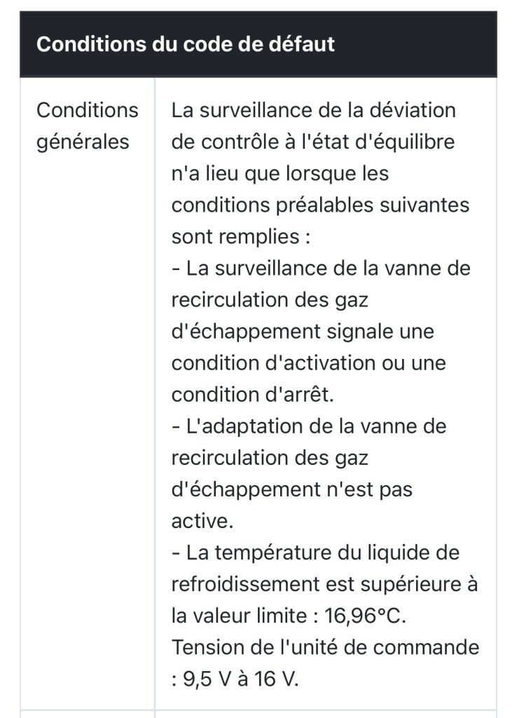

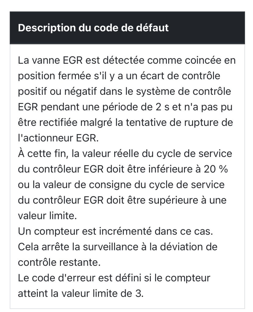

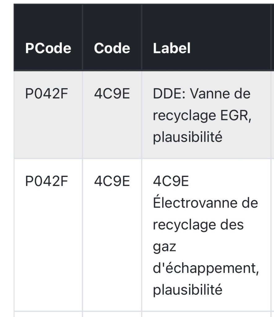

Messages : 17085
Re: Perte de puissance x6 40d e71 306cv
Voilà ce que j’ai trouvé …
Si ça peut t’aider…
Donc on dirait un souci sur ta vanne egr…

incrementation => valve detectee ouverte => usure mecanique de la came de valve

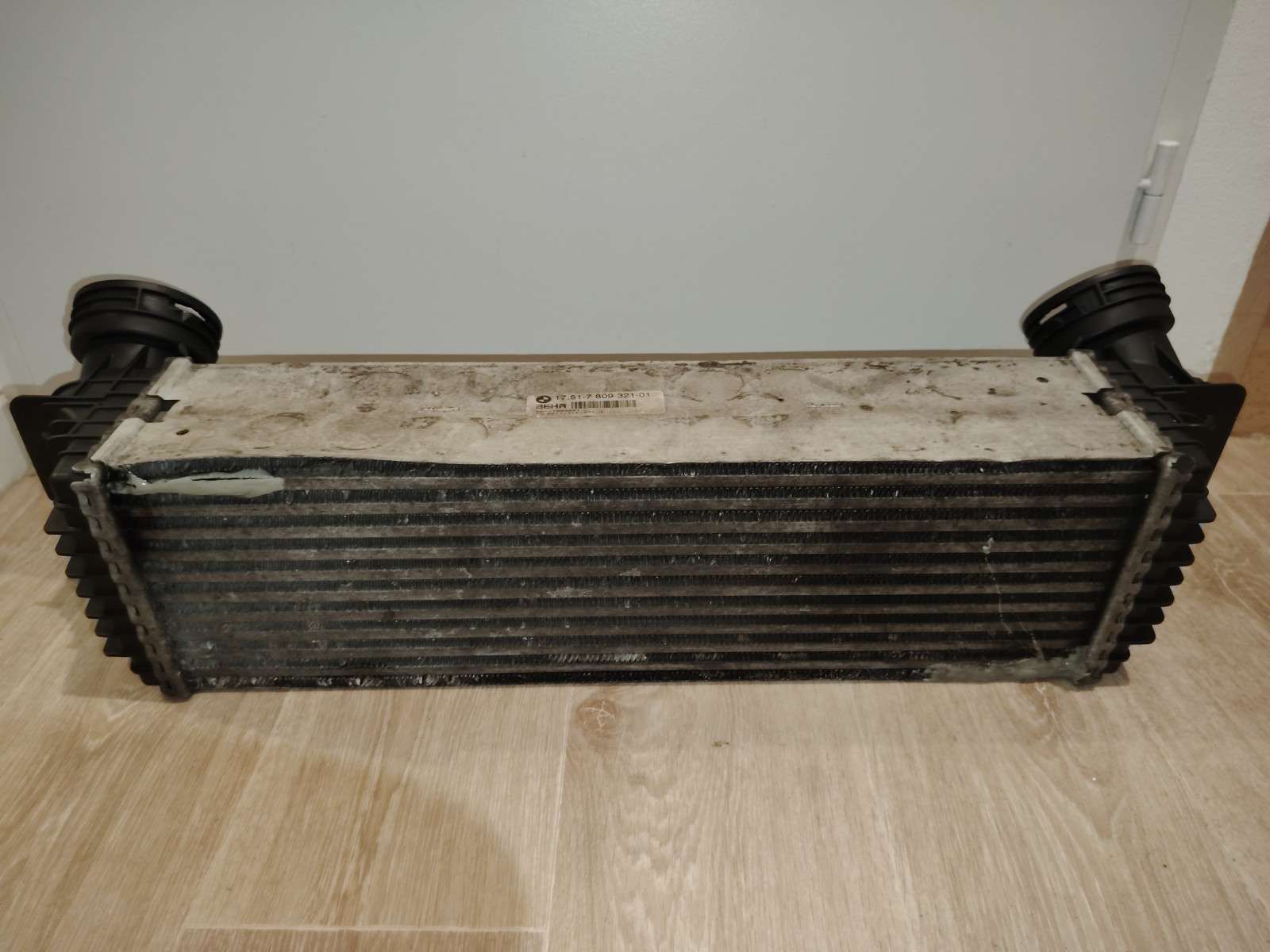

Bonjour à tous, je reviens pour vous donner de mes nouvelles. Si ça peut aider quelqu'un du forum, enfin j'ai trouvé le responsable de mes pertes de puissance et le message (le moteur ne peut plus fournir sa pleine puissance). Eh bien, c'était l'intercooler qui fuit sur 2 endroits. Comme vous pouvez le voir sur la photo, j'ai colmaté avec de la colle en attendant la réception de la nouvelle pièce,
