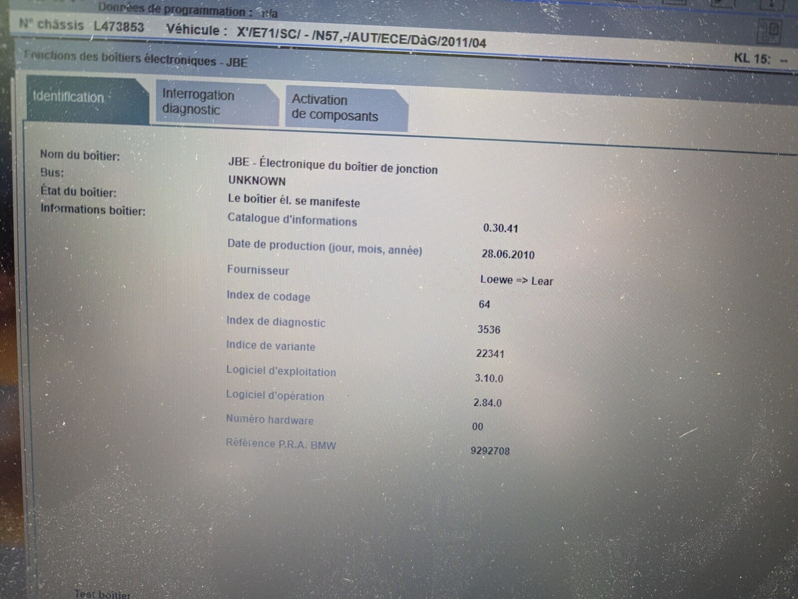

Pour la ref je l'ai trouvé via ISTA tout en bas de l'image : 9292707 et j'imagine que c'est la référence du boîtier ( je n'ai pas cherché à le démonter pour vérifier).

J'ai donc changé : bouton extérieur, serrure, boîtier hkl et boitier jbe avec la ref 9292707 (le miens est 9292708 selon ISTA)

Sur ta photo , il est marqué que ton jbe est : inconnu …
Ton boîtier d’occasion , tu es sûr qu’il n’a pas de défaut ?qu’il est ok ?

C'est marqué inconnu en haut mais il y a une ref en bas: 9292708 😅.

Non , ce n’est pas dans le sens « je ne sais pas ce que c’est « , mais dans le sens où l’électronique ne le voit pas , car ne correspond pas à ce que l’électronique devrait trouver …soit mauvaise correspondance , soit non programmé ou mal programmé….

Donc pour toi le fait que ça soit marqué unknown en haut fait que le boîtier fonctionne mal c'est bien ça?
Alors pourquoi il me met des infos dessous ?

Pour moi , les infos concernent le boîtier , mais pas la prog…. Hardware=00
Vérifie sur d’autres boîtiers si tu as cela …. Connaissant les allemands pour mon boulot , je n’ai jamais vu de hardware égal à 0 …..
