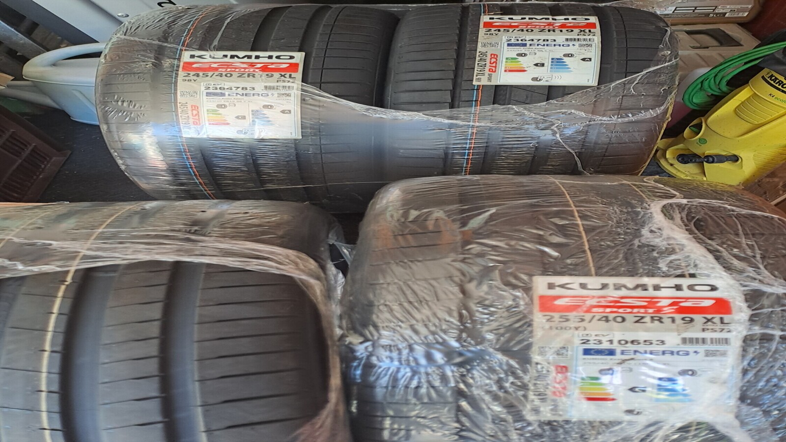

👋Non j'ai pas encore installé les kumho. Je m'étais dit que je pouvais attendre de voir ce que donner les chinois...et ne changer que les AR pour le moment.
Mais là vu le bruit et la suspicion , j'ai commandé 4 kumho.
Montage la semaine prochaine j'espère 🤞👌

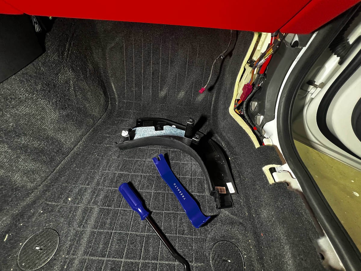

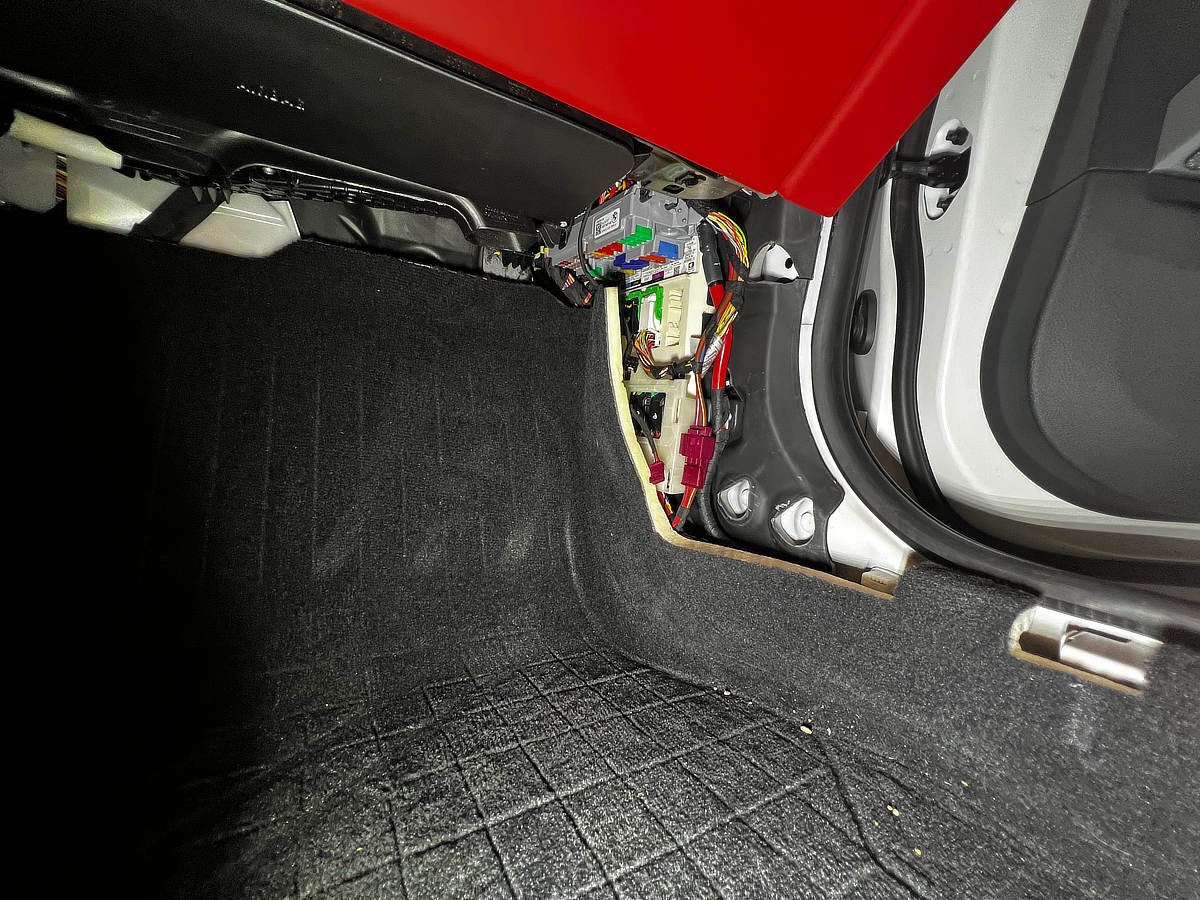

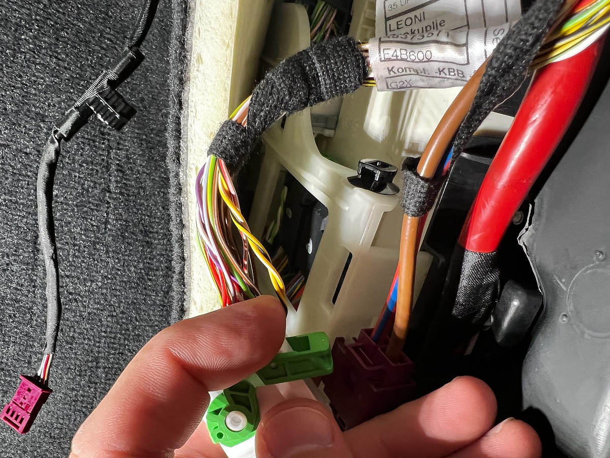

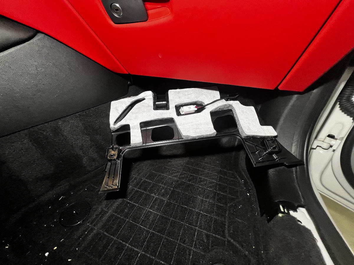

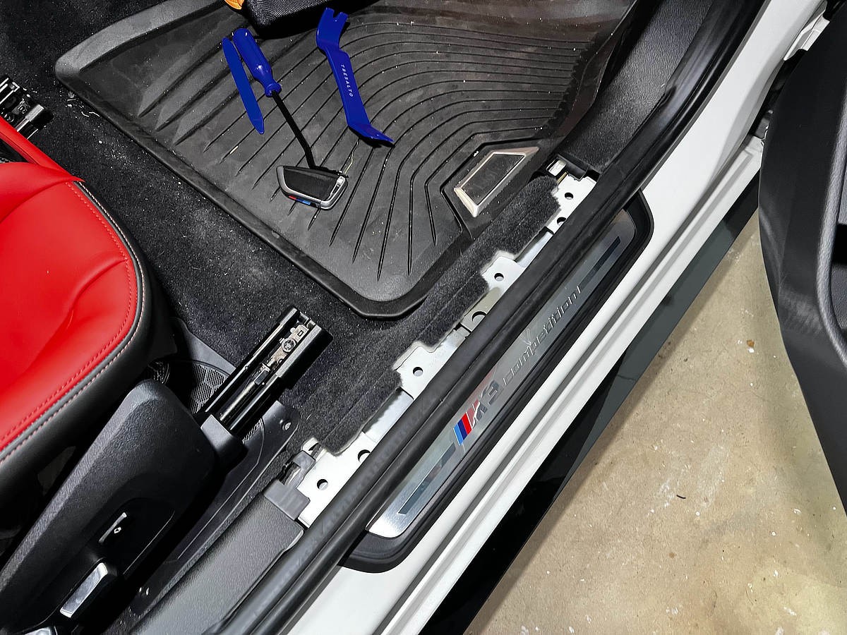

Comme discuté précédemment, le Bus CAN est bien accessible à l'avant droit de la voiture.
pour y accèder, c'est comme pour la G3x, il faut rétirer tout ça. (photo reprise de mon post G31)
Retirer le dessous de la boite à gant
Retirer le cache latéral
Ensuite il suffit de connecter comme il faut les 2 fils du kit maxhaust sur le CANBUS.

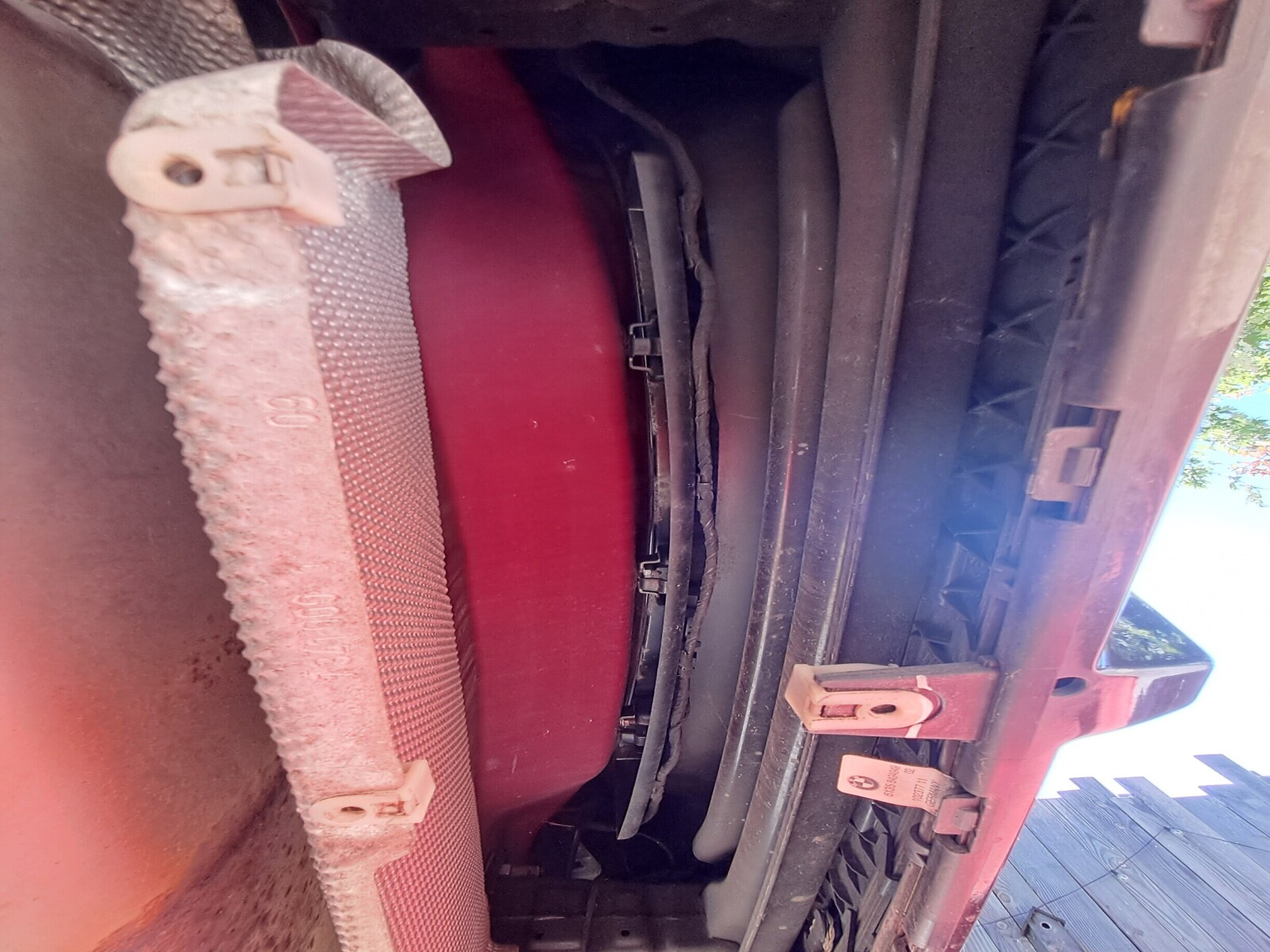

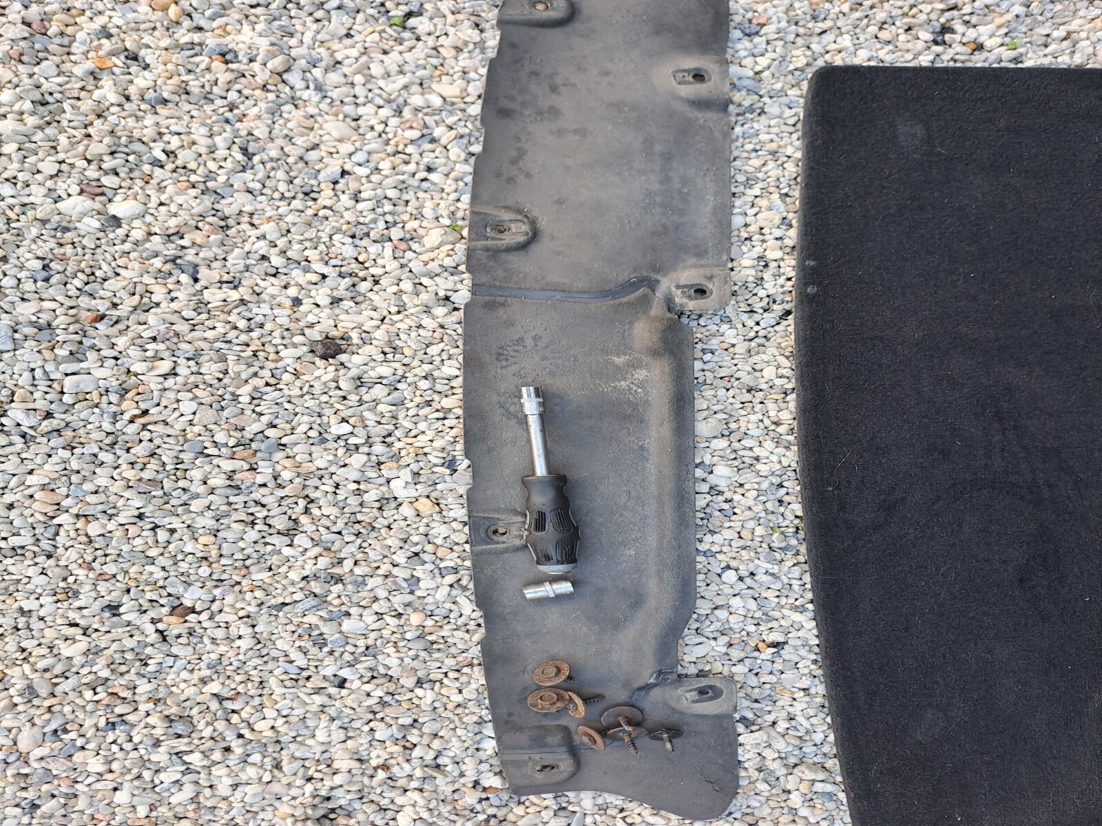

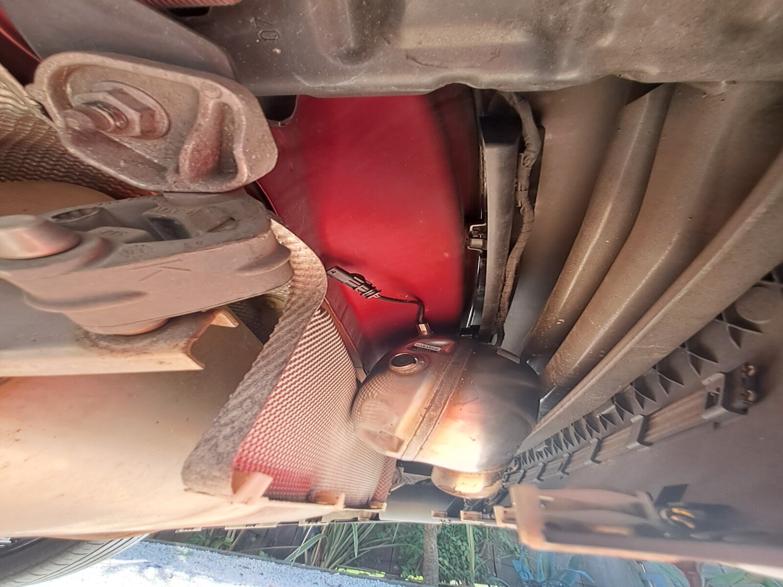

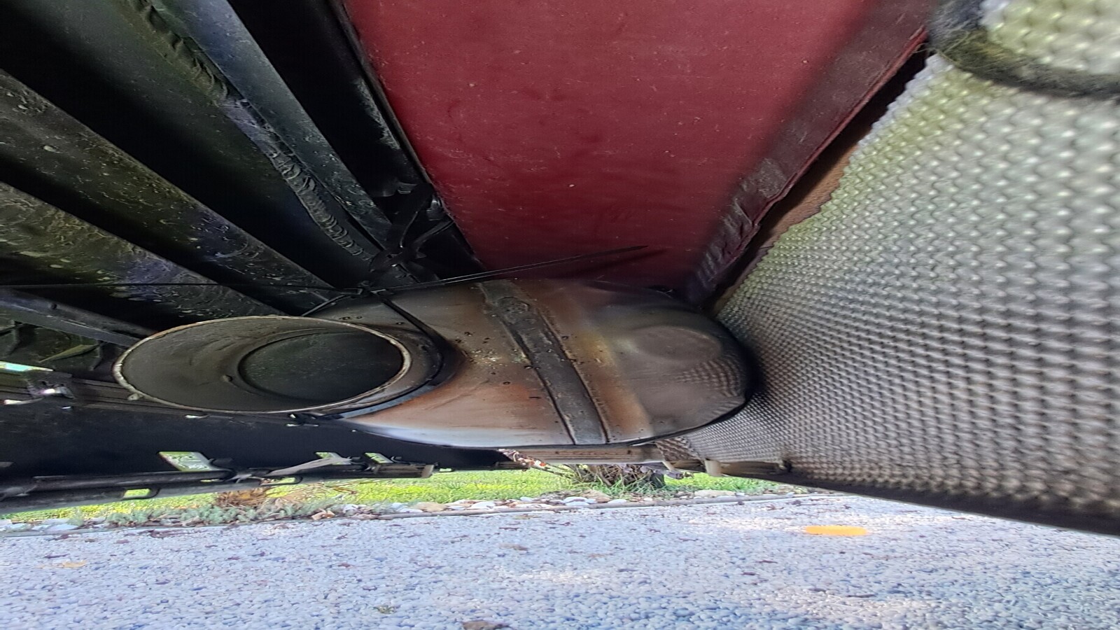

Sur la G26, j'ai pris l'option d'installer le "caisson" à l'extérieur, puisqu'il existe un vide entre le PC arrière et l'échappement qui permet cela.
On retire le cache
Puis on a accès à cet emplacement ou il y a pile la place pour positionner le caisson
Plutôt que de créer des pattes et des point de fixation dans la tôle et sur le caisson, j'ai créé un harnais avec des gros colliers Rilsan.
Le caisson rentre pile poil, bloqué latéralement entre la parechaleur et la traverse et il est verouillé haut/bas -gauche/droite avec les colliers. ça bouge pas !

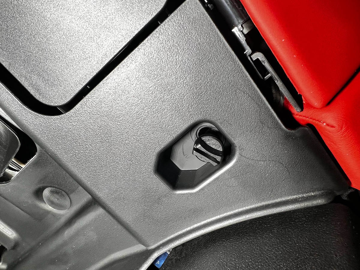

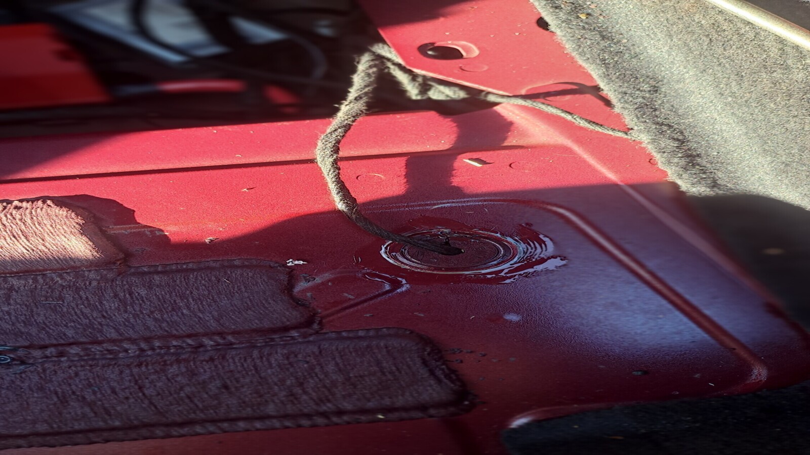

Pour passer le câble d'alimentation du caisson, je suis passé par une des ouvertures dispos (cache collé à retirer), puis j'ai passé le câble vers l'extérieur (il passe entre la tôle du coffre et le pare chaleur).

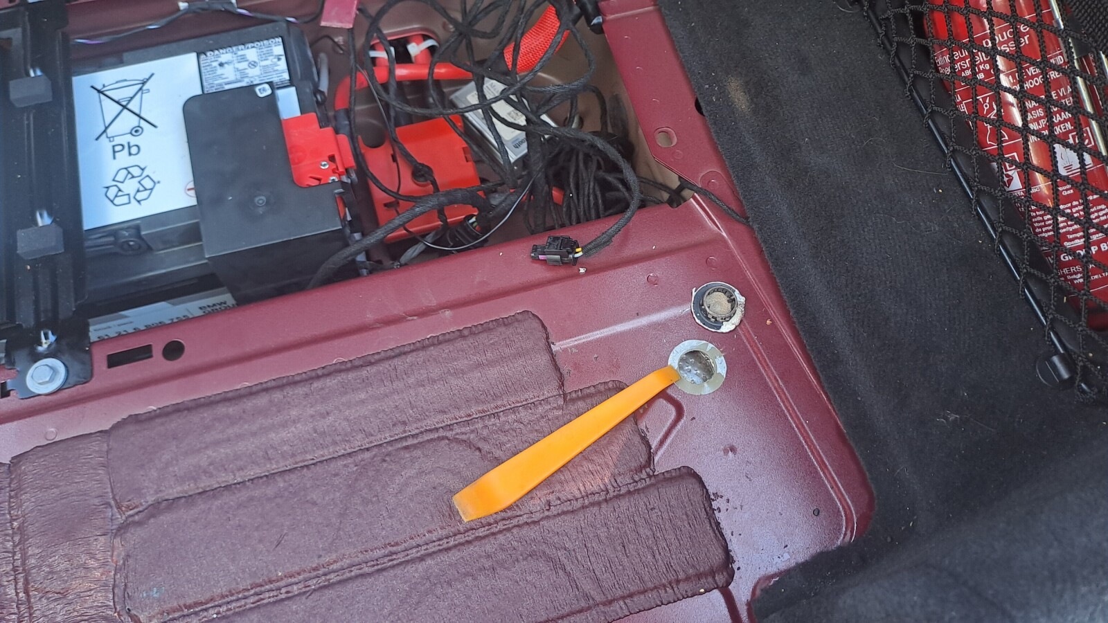

Pour la partie raccordement éléctrique c'est très simple: Le fil noir à la masse (facile il y a la batterie), et le +12V après contact sur le fusible numero 204 de mémoire (dans l'aile droite arrière, donc juste à coté également.
Les 2 boitiers prennent place à coté de la batterie, ainsi que tout les cables de connexion.
Test OK, reglage des sons demains.

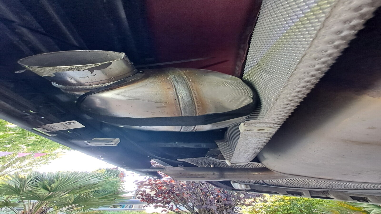

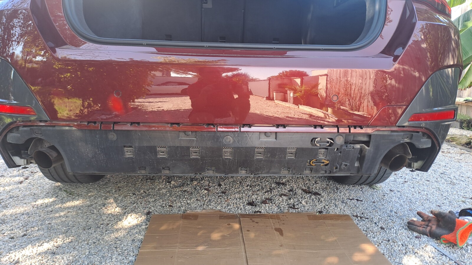

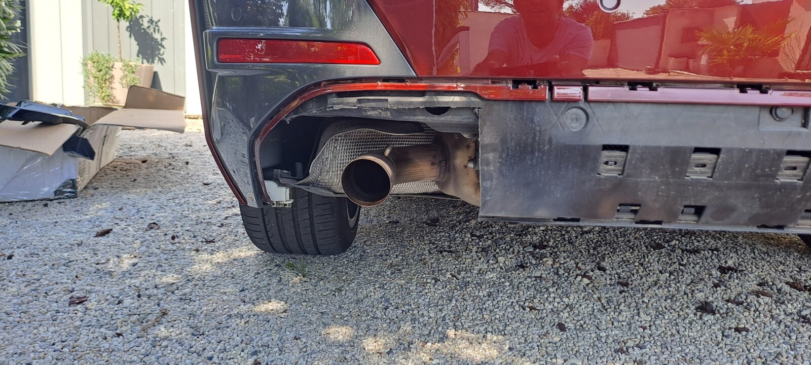

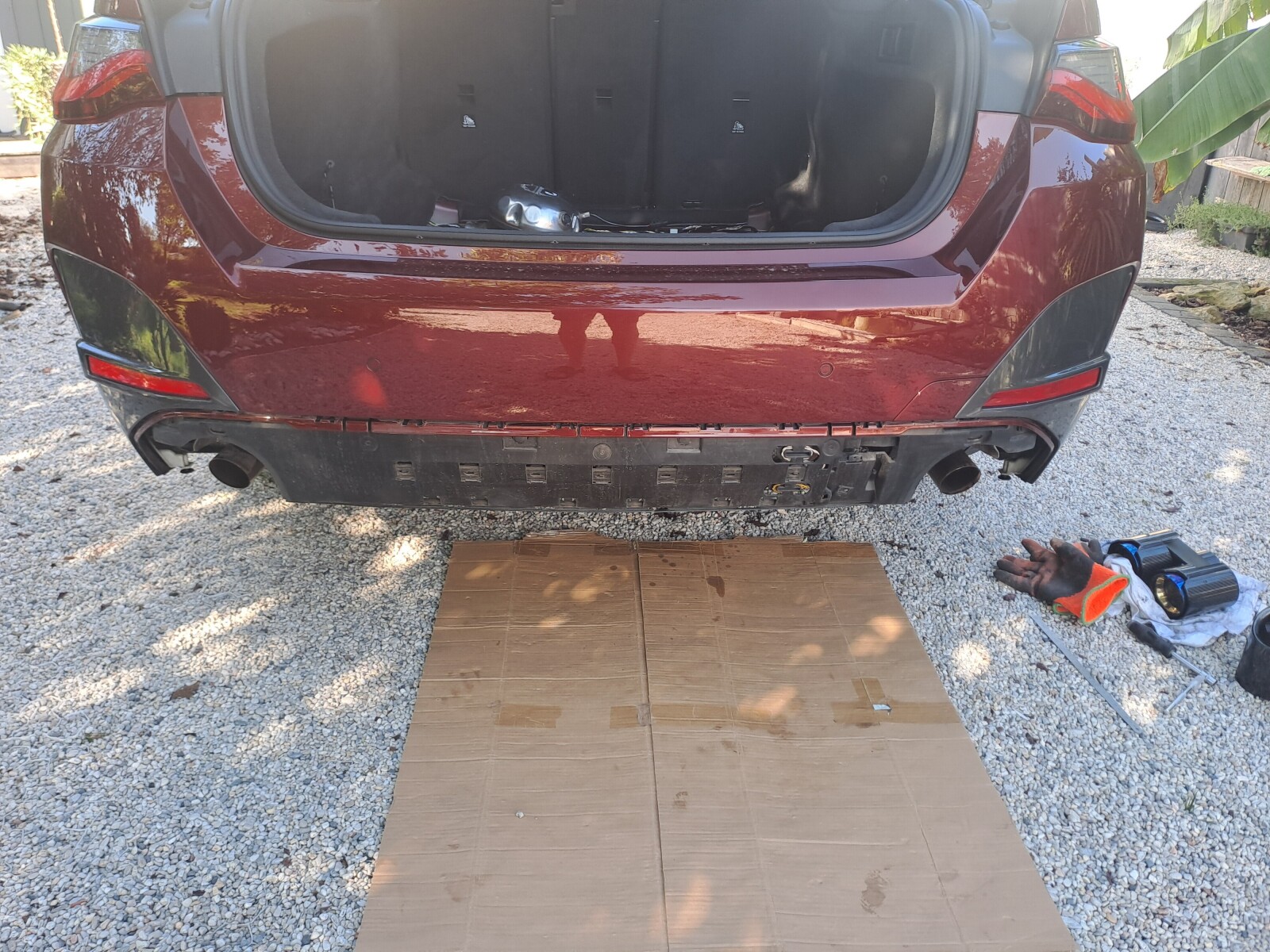

En attendant, j'ai aussi retiré le diffuseur d'origine et les sorties d'échappement.
Remarque : la traverse plastique que l'on voit est taillée comme le diffuseur d'origine (1 seule sortie de chaque côté. Il va donc falloir que je la retaille pour pouvoir poser mes 2x2 . Il faudra aussi que je recoupe les tuyau d'échappement.
A suivre.

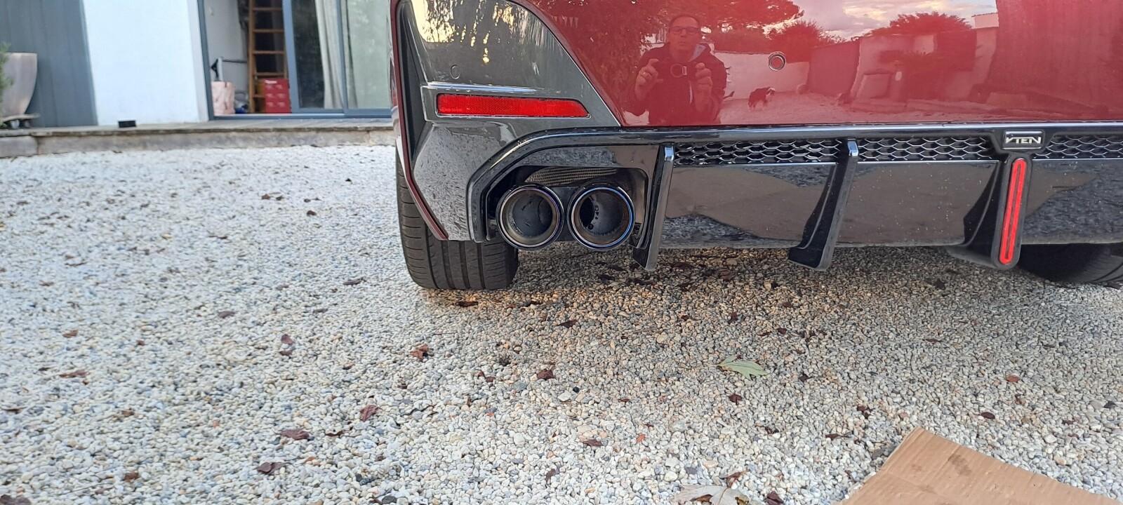

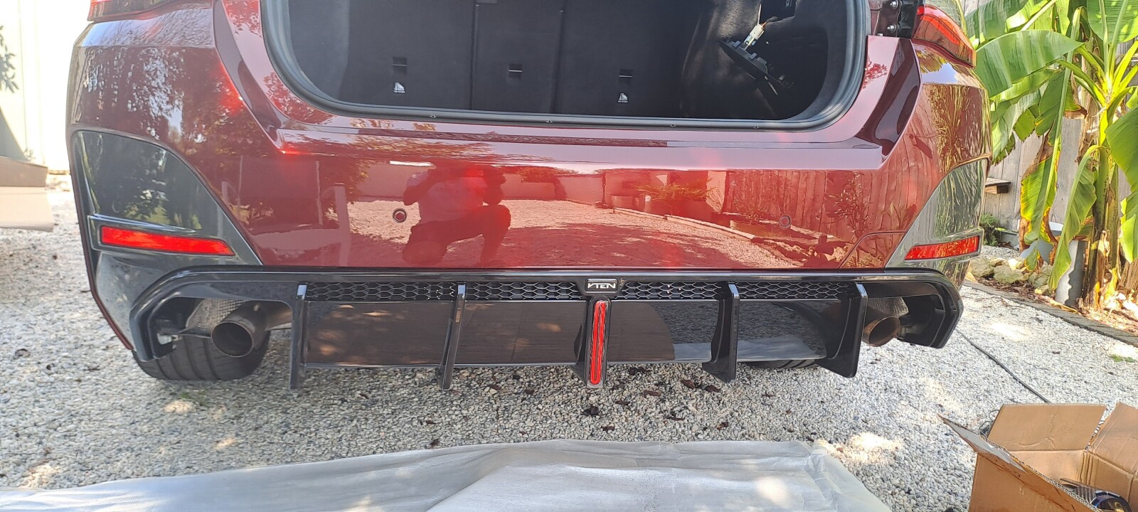

Réception du diffuseur VTEN en début d'aprem... installation dans la foulée !.
Ce diffuseur étant doté d'un feu de position + Stop, il faut le brancher sur le faisceau qui alimente le phare.
Le droit me semble le plus simple à atteindre...c'est parti.

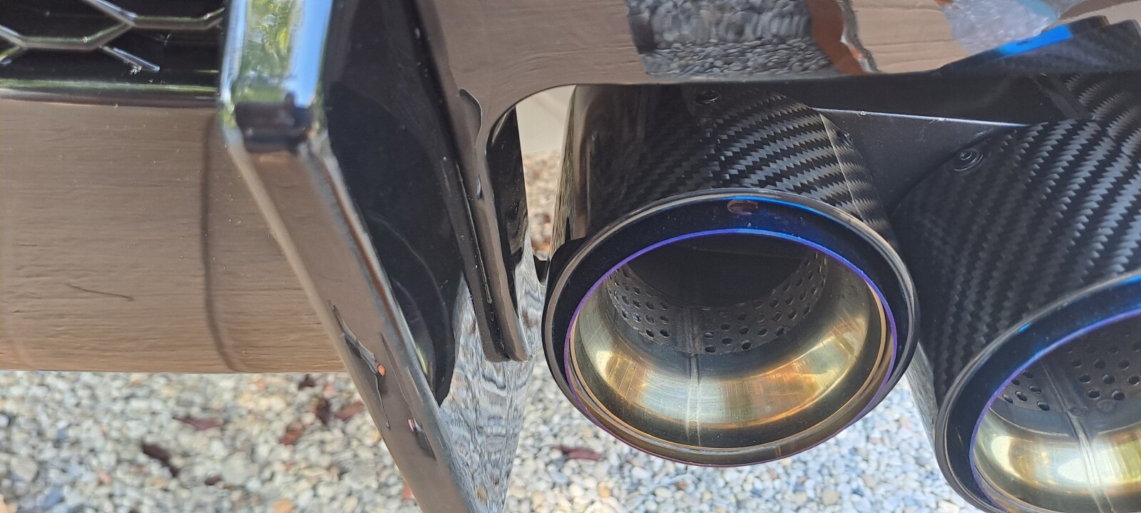

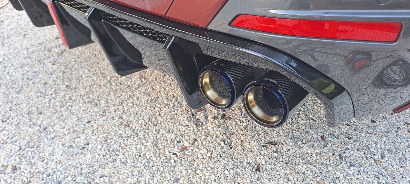

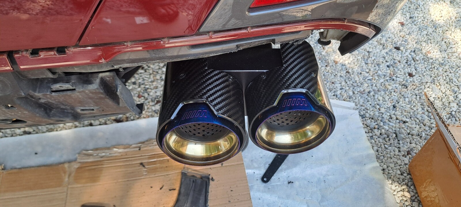

Reste à installer le diffuseur et les sorties quad .
Pour cela il faut découper le plastique de la partie se trouvant derrière le diffuseur d'origine.

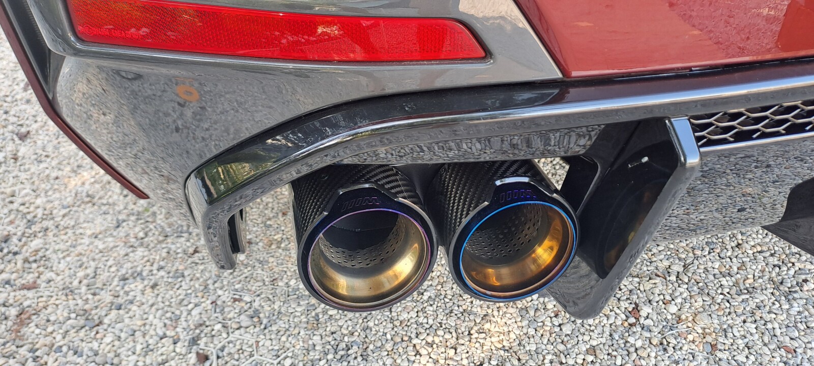

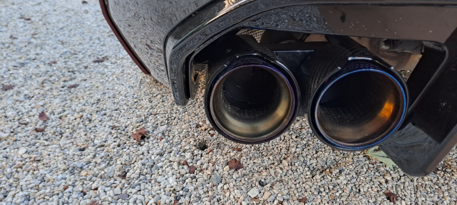

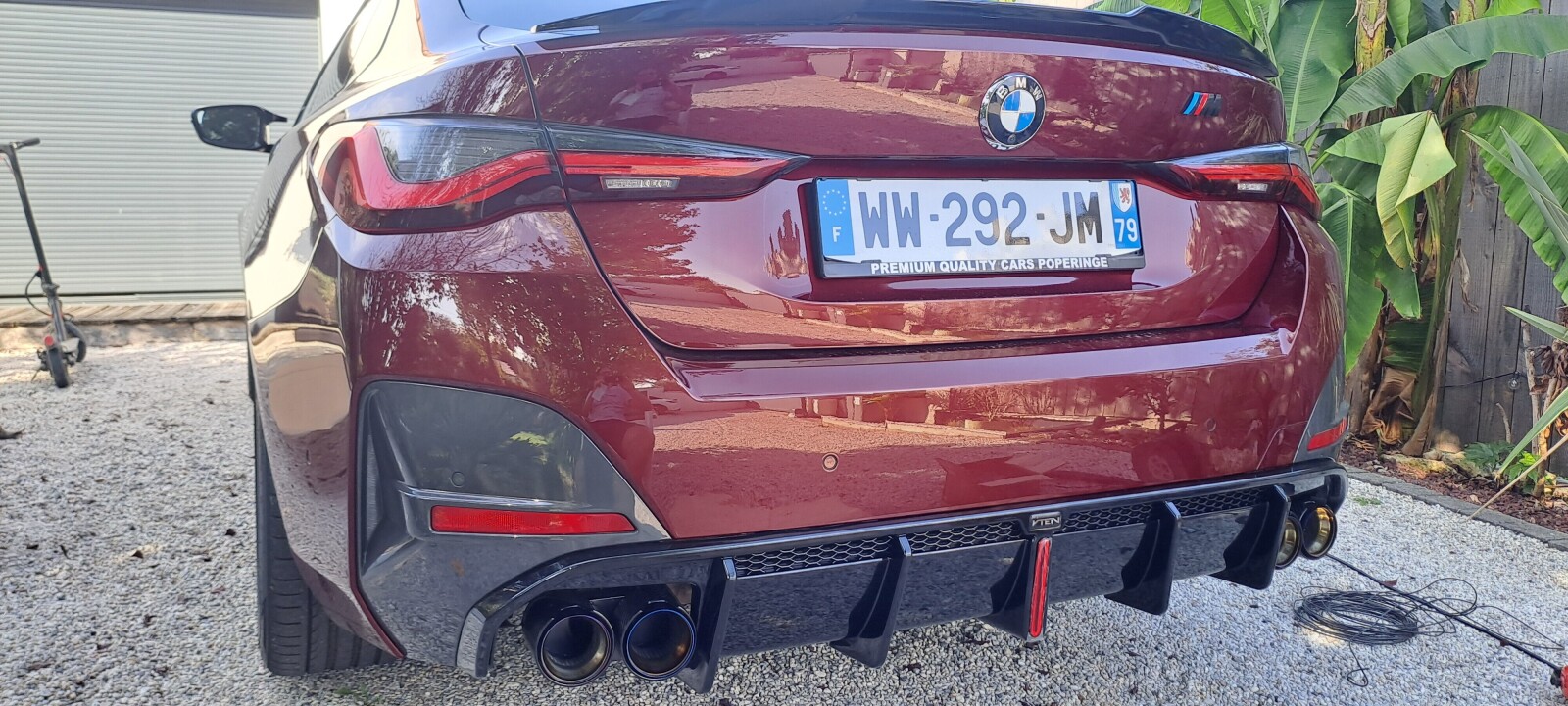

Je pose rapidement le diffuseur "à nu" et j'enfile les sorties quad ... Enfin j'essaie !
Ben j'ai un pb, elle ne passe pas. Je vérifie que j'ai pas inversé gauche/droite... Non et difficile de se tromper car les sorties, sur un même coté, ne sont pas de la même longueur...le côté le plus court vers l'extérieur de la voiture, comme sur cette photo
Mais impossible ... Ça touche le diffuseur côté intérieur. :interroge: :interroge: :interroge:
Si je retourne les sorties, alors là c'est nickel...
Sauf qu'on ne voit plus le logo ///M.
Bon à mon avis, ils ont inversé au soudage. :pleure:

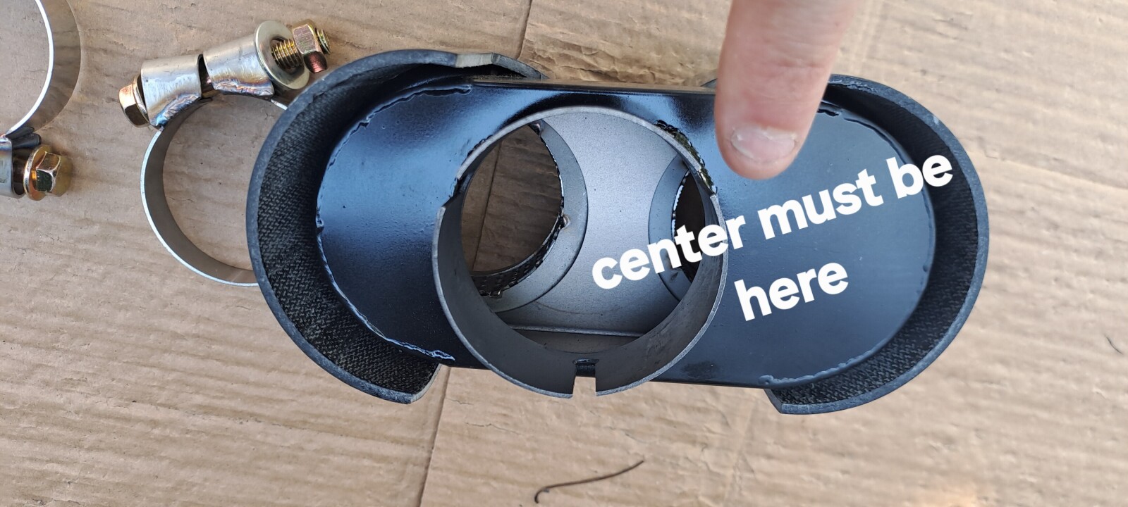

En effet, l'entrée de la ligne n'est pas au centre, mais doit être decalé sur la gauche pour la sortie droite et sur la droite pour la sortie gauche. Ben sur mes sorties c'est l'inverse, pas étonnant que ça ne rentre pas .
Ici la sortie coté gauche. Pour qu'elle soit centrée il faudrait.que l'entrée de l'échappement soit positionnée où se trouve mon doigt ( autrement dit il faudra faire faire un 180° .
Dernière modification par bibiforum le 21 sept. 2025, 10:08, modifié 5 fois.

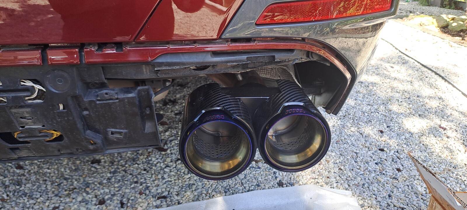

Bon j'ai quand même continué mon install en prenant les mesures et en recoupant les tubes d'échappement d'origine

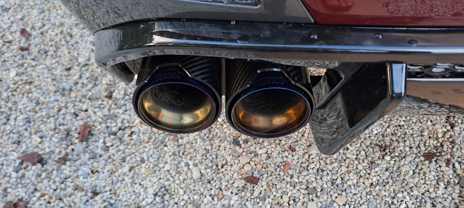

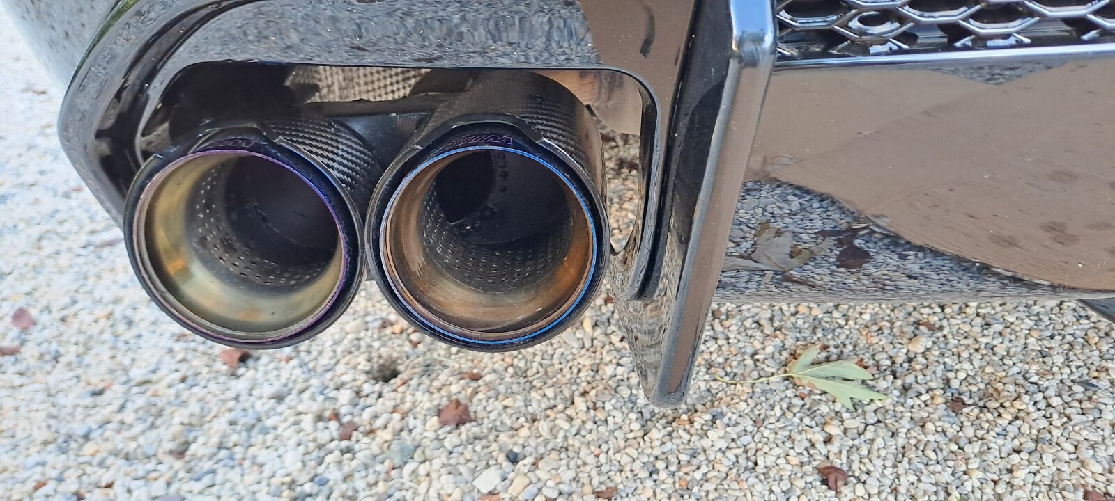

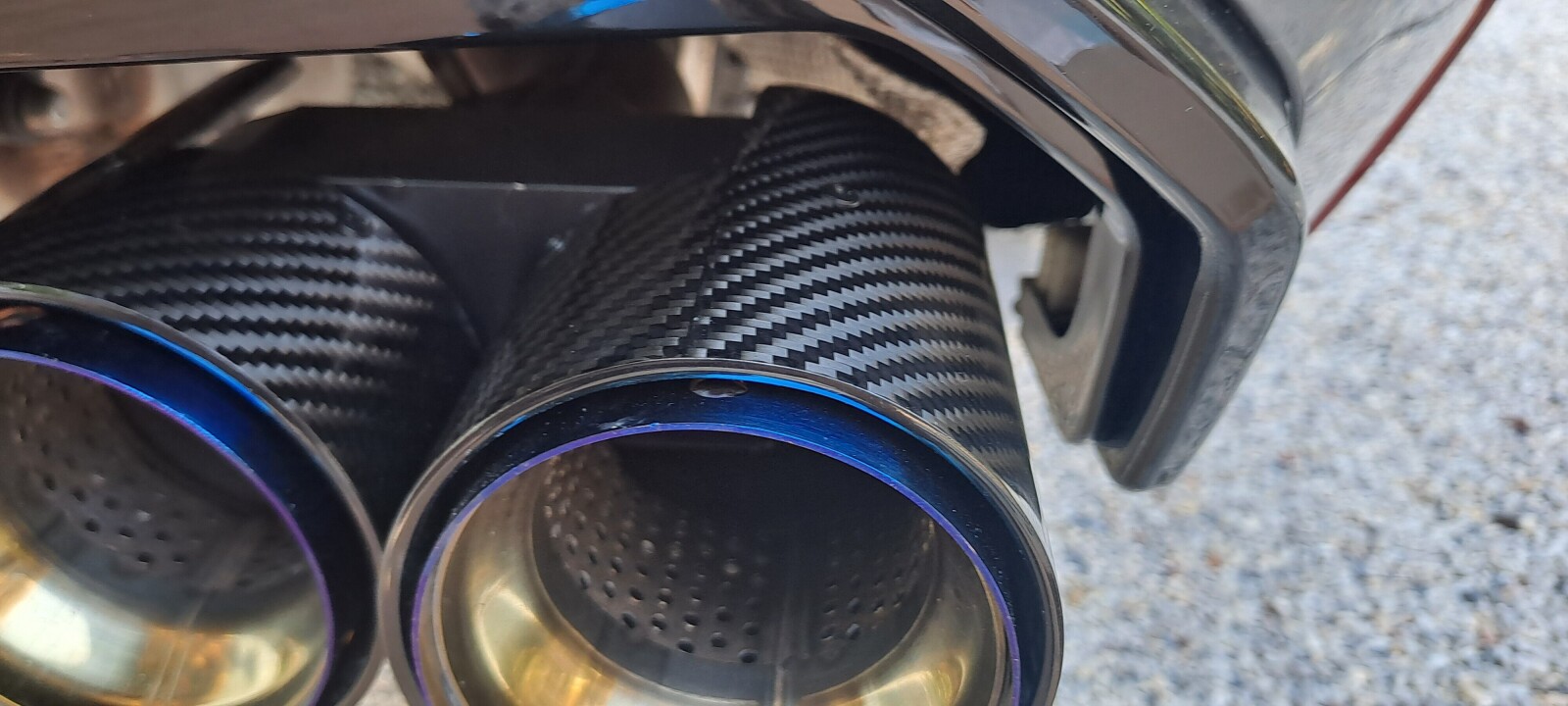

En forçant un peu , les sorties rentrent mais on vient bien qu'il y a un écart conséquent .
Bref c'est pas comme ça que soit soit être au final...mais en attendant je vais faire avec .
Messages : 14398
Re: New 430i GranCoupé G26 (Byebye 540xd G31)
:top: Magnifique boulot comme d’hab !
Et les quad :like: , même si pas nickel dans le décalage…
Avec @nicodep vous êtes des grand malades … :bravo:

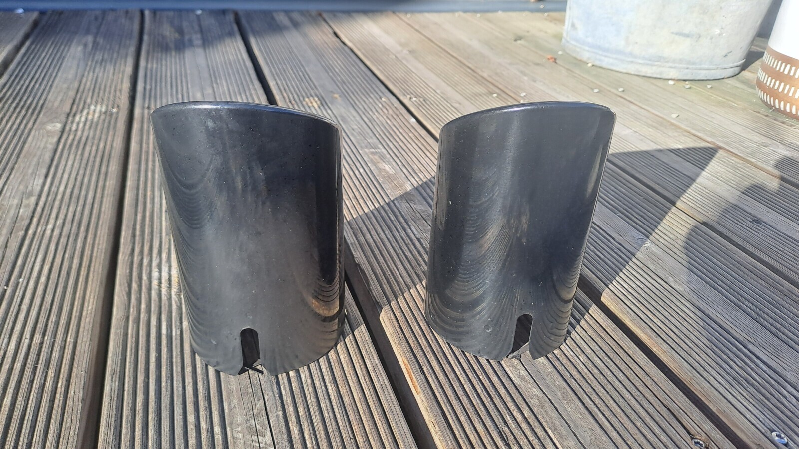

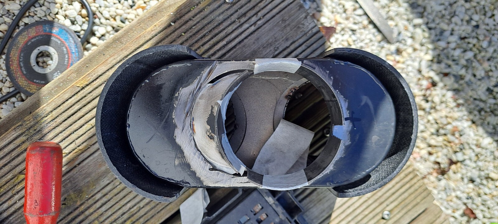

Comme j'aime pas lorsque ce n'est pas bien fait et que je me sens capable de corriger... Alors je le fais et comme je n'aime pas que ça traine et bien c'est parti pour modif des sorties quad... D'autant que le vendeur me dit que je les ai mis à l'envers donc je sens que ça va prendre du temps pour me faire comprendre surtout lorsqu'à l'autre bout on a un sourd !
Donc si l'entrée de l'échappement doit être decalée comme expliqué sur cette sortie gauche
Alors il suffit de le faire.
J'ai pas forcément les outils pour mais avec une petite disqueuse et un peu de patience... Photos cliquables).
Plus qu'à souder !
