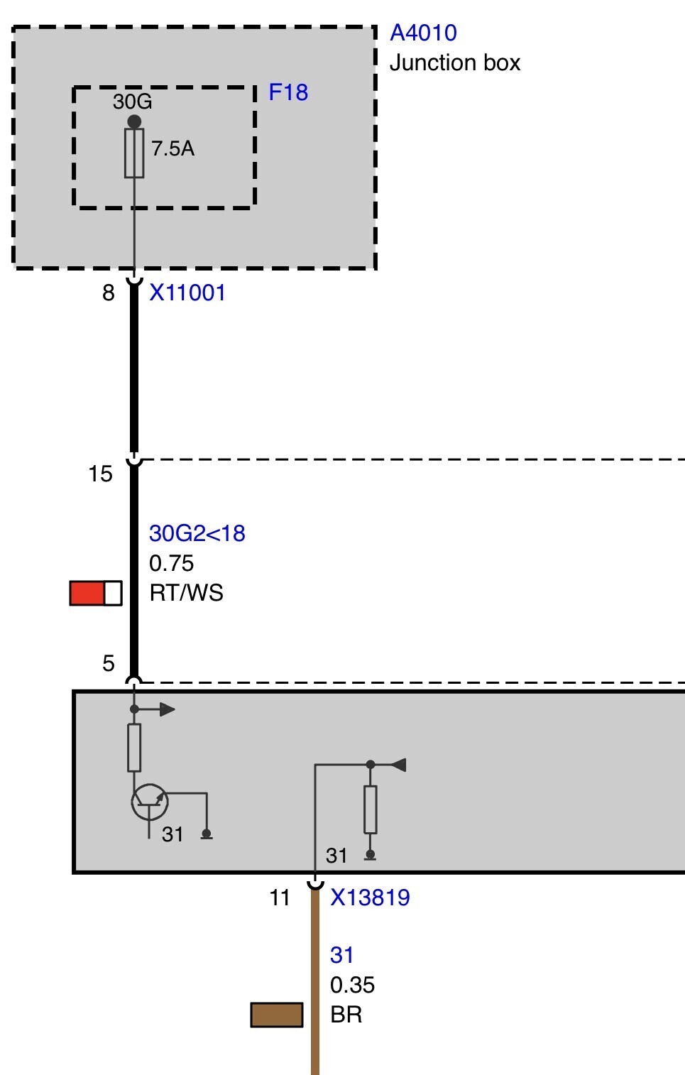

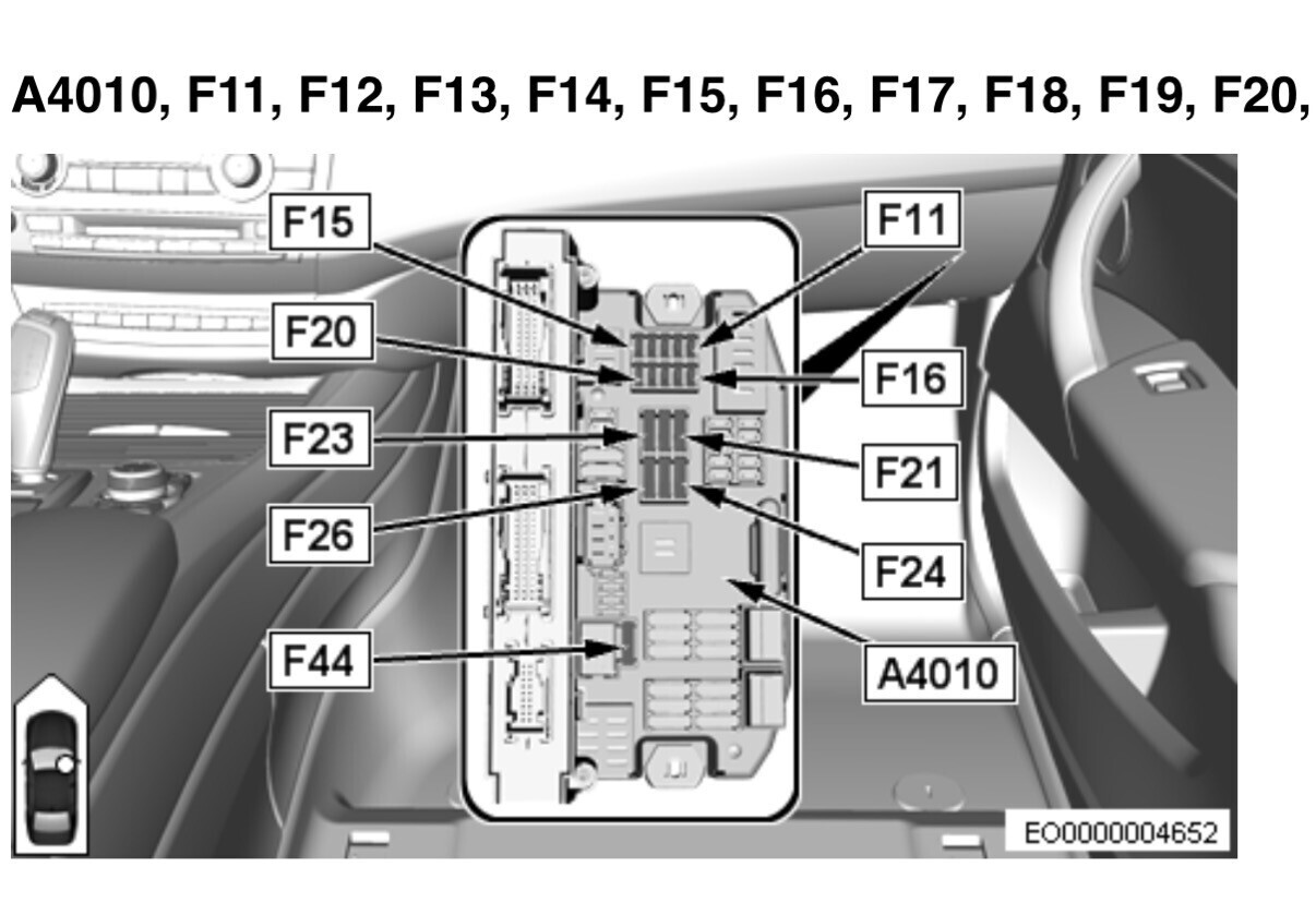

Ça peut être ton fusible F18
qui est là:
Autrement, soit le hud est hs, soit le hud ne reçoit pas les infos de l’idrive , et là, c’est plus compliqué à déterminer ….
