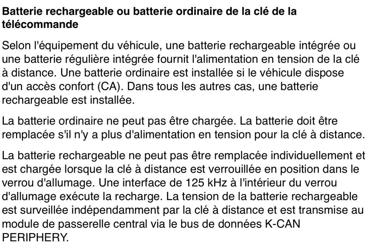

Si j’ai bien compris, tu n’arrives à ouvrir ta voiture que quand tu te mets du côté arrière de ta voiture , mais tout marche bien dans ce cas sans aucun souci , donc lié au lieu …as-tu vérifié ta pile de télécommande ? Si c’est une batterie rechargeable, peut-être que la batterie a du mal à se recharger (fatiguée) ou le chargeur ne recharge pas …
Voici qui confirme mes dires …

Alors il y a bien une pile 2032 , mais d'après se que jai lu , il faudrais une pile en 3,2v , alors qu'elles sont casiments toutes en 3.0v , peut etre le soucis ?

Je le pense aussi ….attention à la pile que tu vas acheter …..
