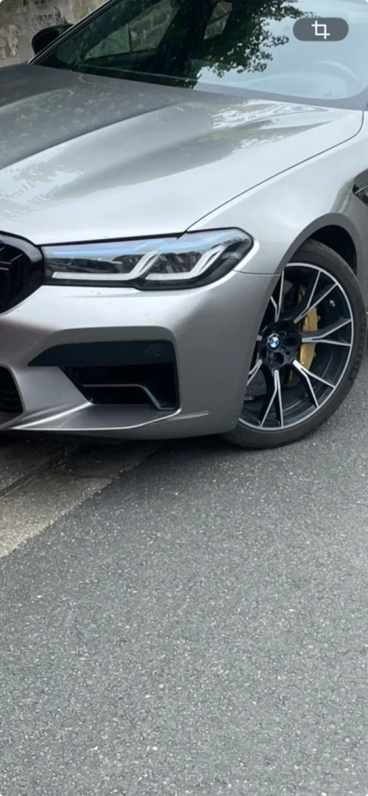

@P@t Salut j'ai une grosse eraflure sur le pare choc avant que j'aimerai bien essayer de réparer moi meme. Penses tu que juste le stylo, vernis et au wetsanding sans la polisheuse cela puisse donner un résultat satisfaisant ?
Messages : 10063
Re: Question sur les stylos de retouche
Sans polisheuse ça va être tendu à la main
