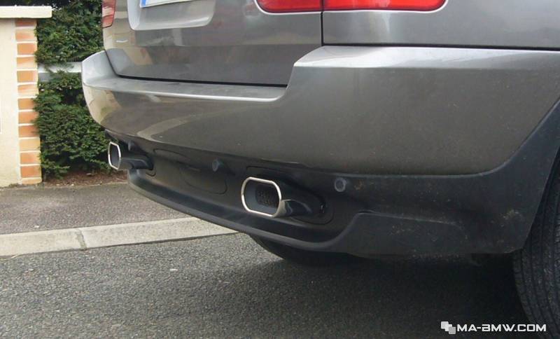

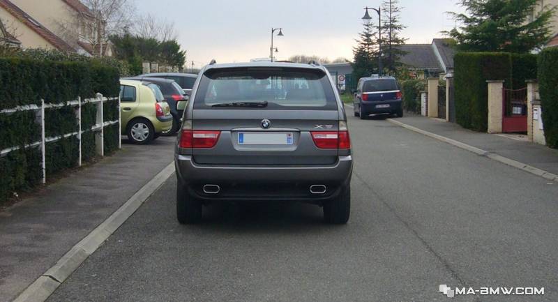

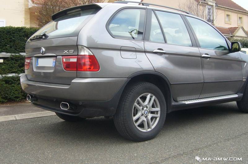

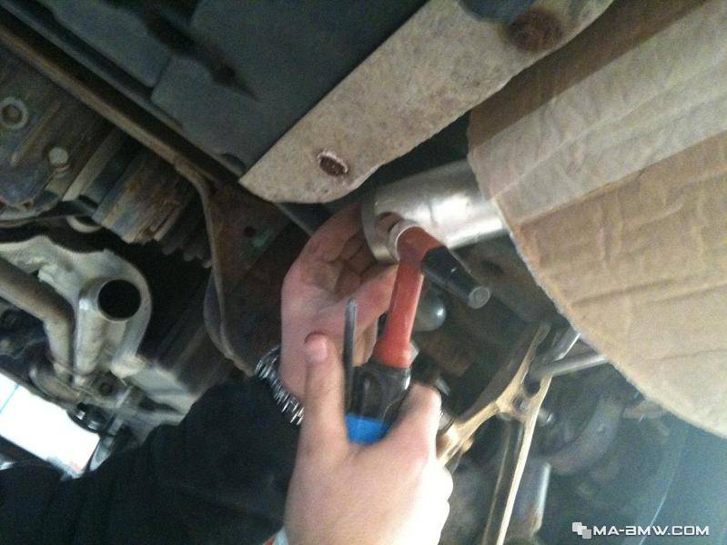

Ca y est, elles sont posées :cheers:
Un GRAND MERCI à REDGIE, un membre du forum super sympa :Top: qui m'a donné un bon coup de main pour pointer les tubes (en réalité, c'est lui qui a tout fait :D )
[/b]]Image[/url]
un peu d'antirouille sur les soudures et ensuite serrage des embouts sur les tubes avec des coliers
(fournis avec les embouts)
Découpe des caches en plastique à la scie sauteuse...pas évident
Le positionnement vous parait il correcte ou faut il les "rentrer" d'avantage?
Qu'en pensez vous???
Prochaine étape, le body kit :D
redgie
Messages : 193
Inscription : 01 juin 2011, 01:00
Re: Double sortie d'échappement x5 3.0D e53
Message par redgie »
Top insid :Top: dommage tout les E53 devrais etre comme ça d'origine :D
davidr68
Messages : 491
Inscription : 29 nov. 2010, 00:00
Voiture : BMW X5 e53
Localisation : Alsace 68
Message par davidr68 »
Nickel. :Top: . Il a vraiment une belle poupe comme sa. Perso Je trouve juste qu'elle sortent pas mal quand meme. A l'origine elles font entre 17 et 18cm en partent de la gamelle.
RIRI
Messages : 1197
Inscription : 24 oct. 2010, 01:00
Voiture : X5 E53 3.0D BVA pack sport et luxe
Localisation : Bretagne 56
Message par RIRI »
Je ne pense pas qu'elles dépassent de trop, c'est surtout que d'origine l'embout est biseauté et donc on a l'impression qu'il dépasse moins...

Salut Insid78
Donc tu a soudé des tubes sur tes pots,et ensuite tu est venu fixer tes embouts.

En effet Phil,
Cela permet de régler la profondeur, de faire pivoter sur l axe du tube pour le réglage horizontal de l'embout et de pouvoir le demonter au cas ou. ;)

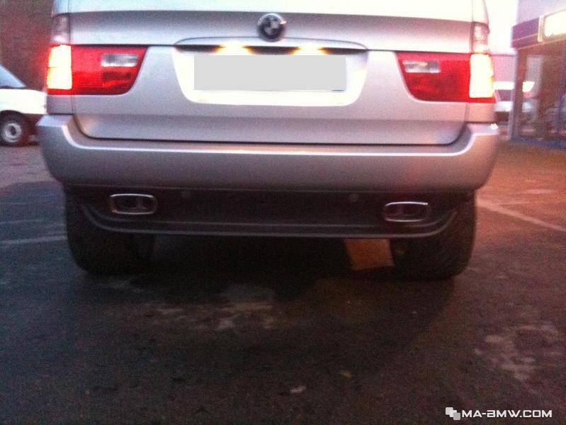

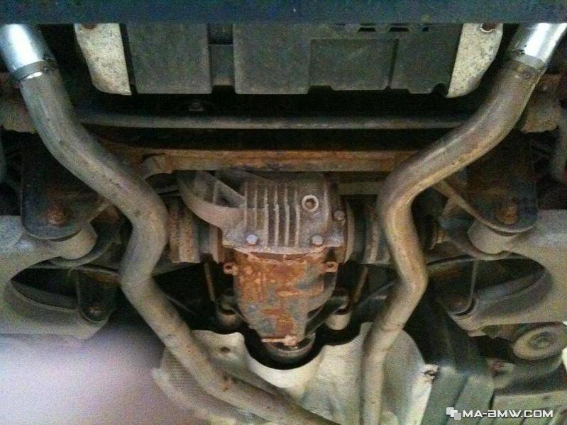

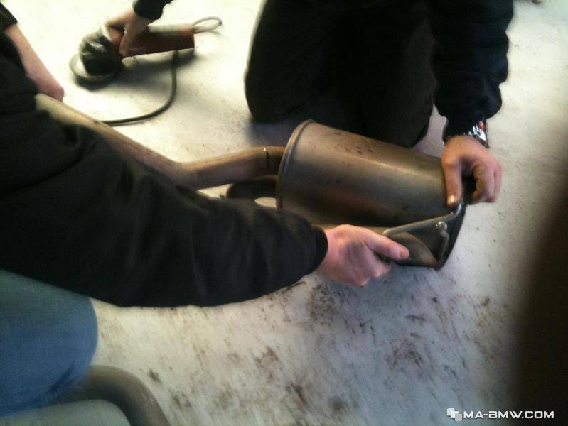

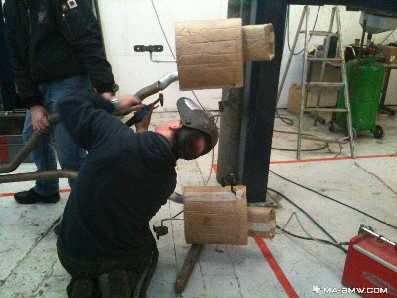

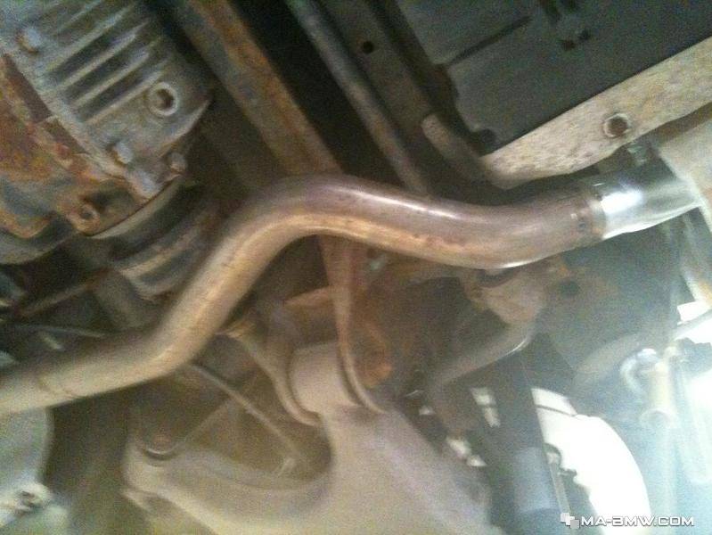

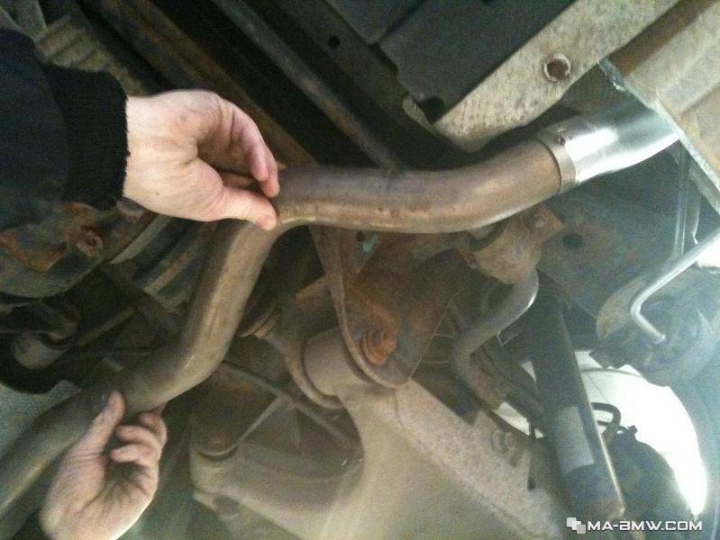

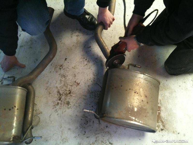

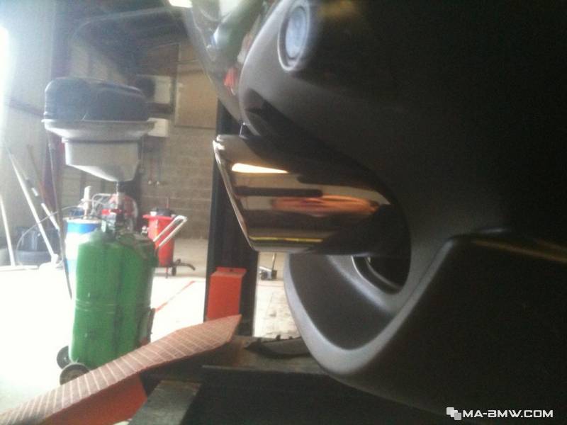

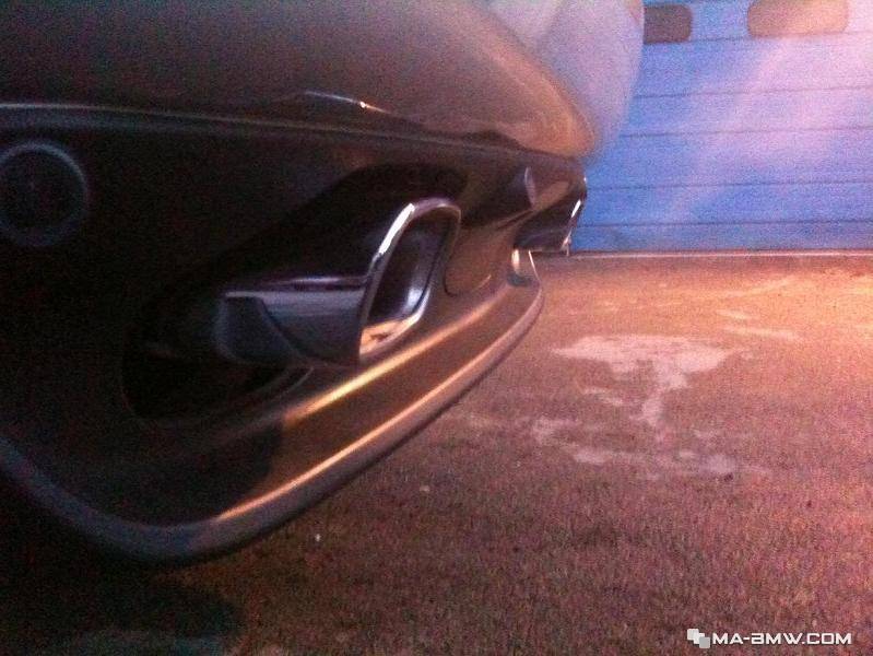

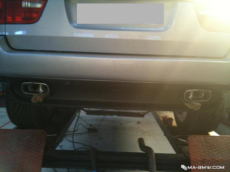

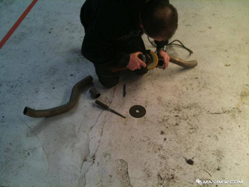

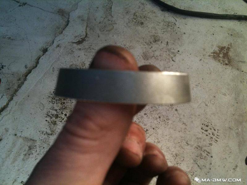

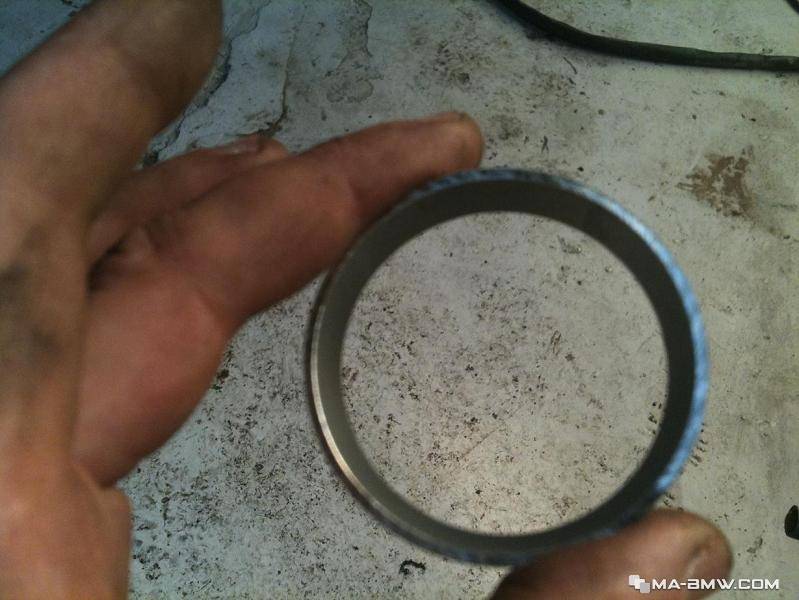

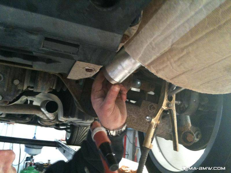

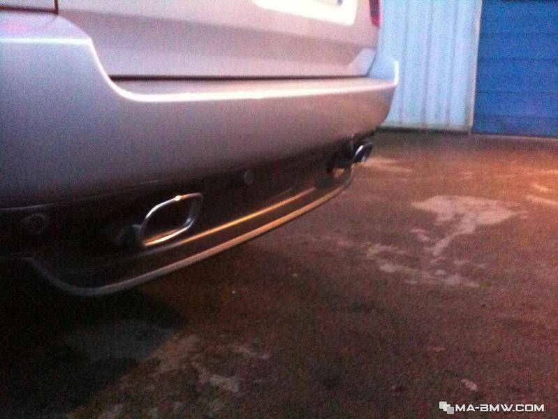

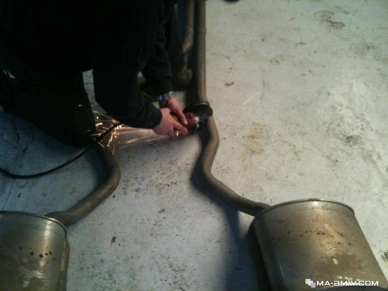

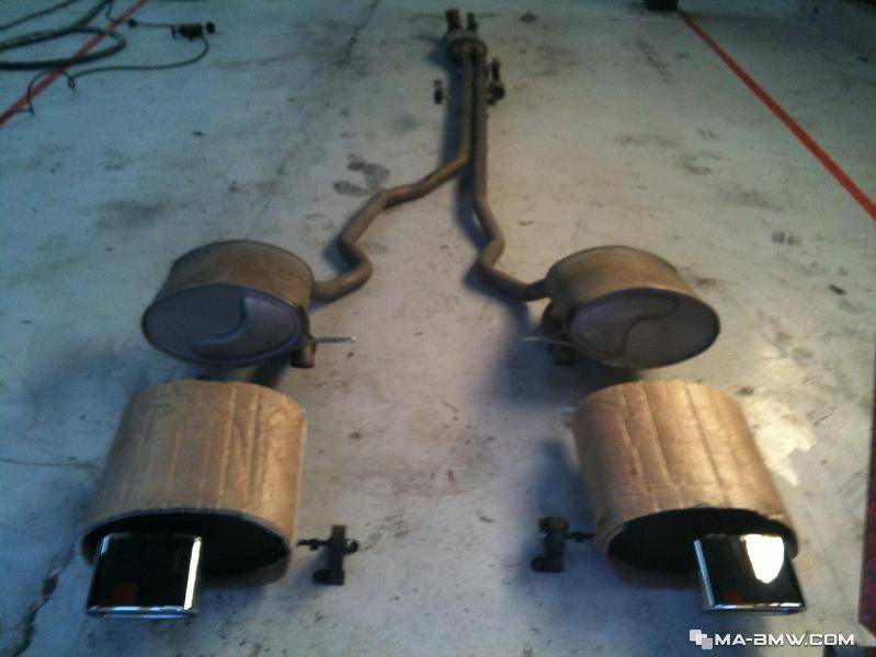

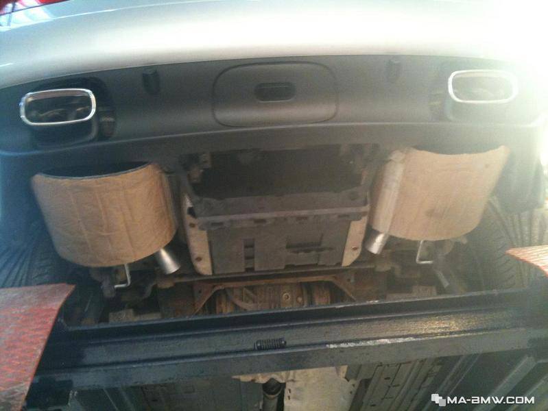

Comme promis je vous ai fais un petit reportage photo de l'installation des échappements 4,6L sur le X5 3,0D de mon frère :coucou: !
Démontage de la ligne:
Montage et positionnement des nouveaux échappements dans les ouvertures du pare-choc AR:

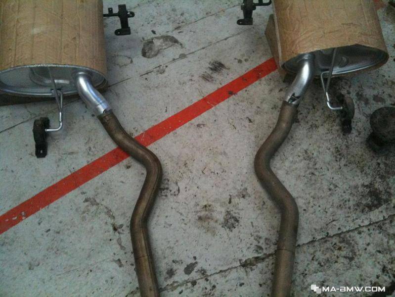

Suppression des échappements d'origine en coupant la ligne à deux endroits pour créer deux "manchons" qui faciliteront le montage des nouveaux échappements sur la ligne:
Pointage d'un "réducteur" de diamètre car la ligne du 3,0D est plus petite que celle du 4,6L:
Positionnement et pointage des deux "manchons" pour terminer la ligne:
Redémontage et soudure finale de la ligne:
Remontage définitif de la ligne et résultat final ( photos un peu sombres car la nuit arrivait ):
Dernière modification par RIRI le 07 févr. 2012, 20:43, modifié 1 fois.
Messages : 17132
merci pour ces infos :Top:
Messages : 12488
Beau travail, les soudures sont :Top:
