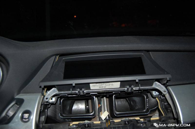

1ère étape : démonter les aérateurs centraux

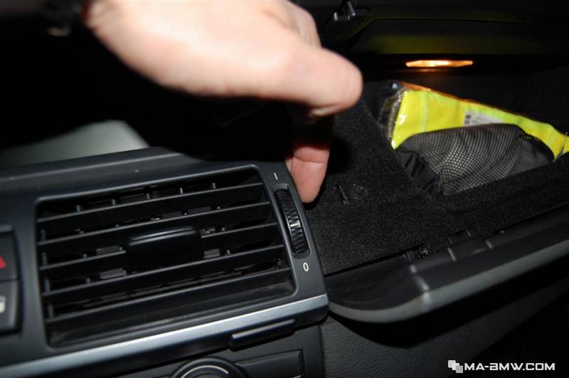

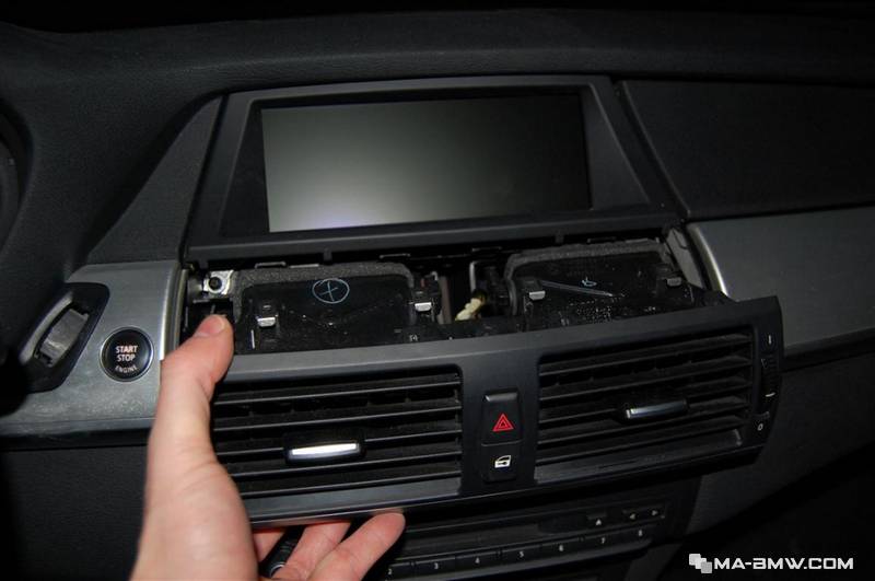

Le démontage se fait en tirant vers soi les aérateurs qui tiennent par des petites lames de ressort (4 en haut et 4 en bas).
Il faut commencer par tirer en haut à droite après avoir ouvert la boite à gants,
puis libérer progressivement toute la partie haute avec les doigts. Attention, ça pince, on peut utiliser des cales à chaque zone libérée.
Quant le haut est totalement libéré, glissez les 10 doigts à travers les aérateurs et tirer.
Une fois les aérateurs retirés, on peut les laisser pendre par le faisceau électrique qui alimente le warning, la condamnation et la boite à gants. On peut aussi débrancher les connecteurs.

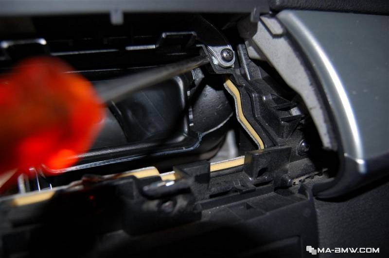

2ème étape : démonter l’écran

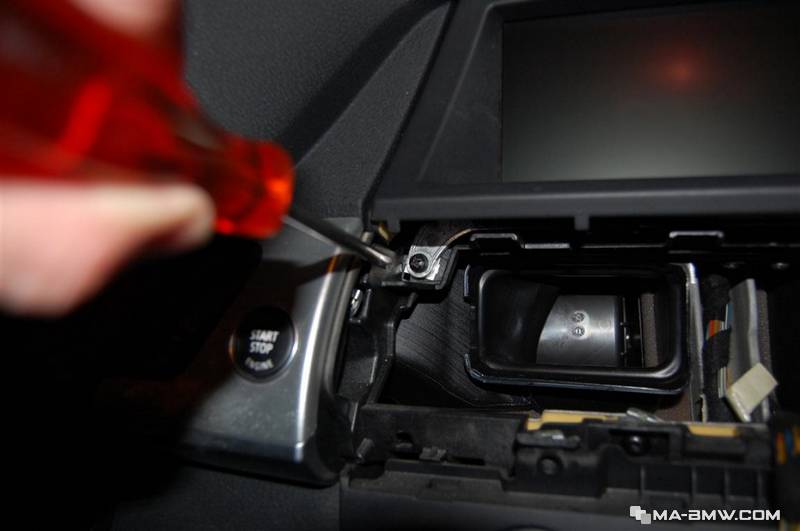

L’écran est maintenu par 2 vis cruciformes.

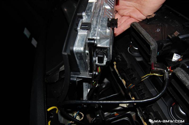

Une fois dévissées, tirer ensuite l’écran qui vient d’abord par le bas.

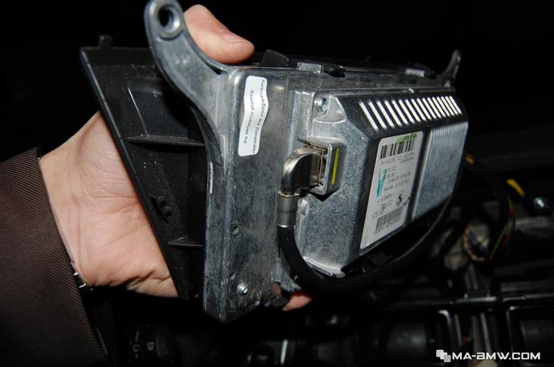

Débrancher les 2 connectiques : câble vidéo à gauche et câble d’alimentation à droite. Celui-ci est libéré en actionnant un levier de verrouillage gris à 90 degrés vers l’avant.
Cable video
Alimentation connecteur verrouillé
Alimentation connecteur déverrouillé

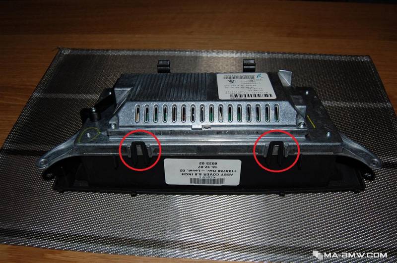

3ème étape (facultatif) : changer l’enjoliveur autour de l’écran.
Si vous souhaitez conserver votre cache plastique du fait de son meilleur état, il se démonte facilement car il est clipsé en 4 endroits.
Il faut aussi débrancher le câble en bas à droite qui relie le capteur de luminosité (branchement : fil rouge en haut fil noir en bas)
