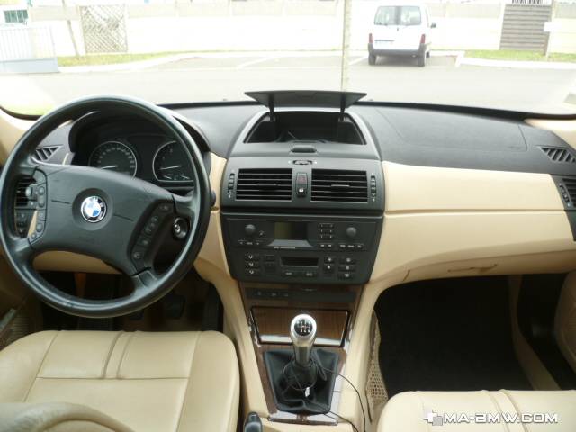

salut Ricardor,
ma foi, pour accéder au menu du gps, avec le bras tendu, il faut à peine s'avancer dans le siège, c'est assez correct.
Avec le clavier tactile AZERTY, c'est rapide, on ne passe pas 10 plombes à rentrer le nom de la rue 8) .
Par contre, c'est sûr, l'écran est tout de même moins accessible que la console centrale et les boutons de radio, par ex...
