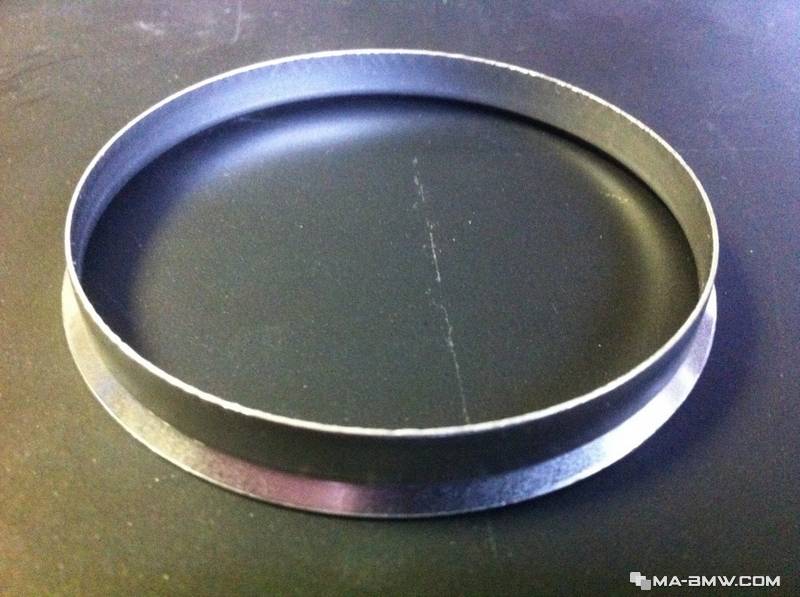

Pour ces bagues de "centrage", on les défait facilement en les allongeant légèrement avec un petit marteau sur le diamètre.
Le mieux pour le montage c'est de mettre un peu de graisse cuivrée cela limite "l'osmose" surtout si on ne démonte pas souvent les roues. :vroum:
Quand elle sont neuves elles ressemblent à ça :

:Top: merci grenox, la photo ressemble à s'y méprendre à ce que j'ai vu et que j'ai qualifié de "bague". Mais en observant la photo, on remarque comme un évasement à la base du cylindre, évasement que je n'ai pas discerné sur l'arbre de roue de ma BMW. Dès lors, existe t il plusieurs modèles, ou cet évasement est il derrière le disque de frein, de sorte qu'il me faudrait d'abord démonter le frein avant d'enlever la bague de centrage ? :confused: :confused:

:suspect: je viens de tomber sur un tropical du site, et grâce aux photos postées j'ai vu comment ces bagues de centrages étaient montées : dans la jante ! Alors en effet, en retirant la roue, la bague est restée sur le moyeu, soudée par la rouille. Je vais donc tenter de la décoller : dégrippant, chauffage, légers coups de marteau...
Merci encore aux membres qui m'ont aidé. :D
