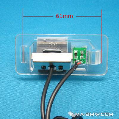

bonjour, je souhaite egalement monter une camera de recul mais quand j'ai demonter l'eclairage de plaque je n'ai pas de fil mais une platine tous du long, est il possible de modifier si oui comment

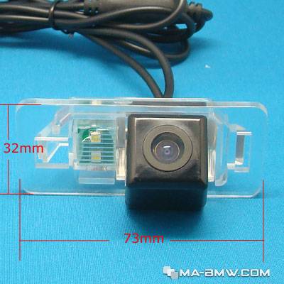

pas mal la nouvelle cam....elle s integre mieux je pense...
@++ FRANCK

j'ai tous démonter pour vérifier mais le problème est que tous est coller a chaud derrière tous est en une seule partie, la seule solution serait de tous découper derrière.

fred322 a écrit :
est il possible de couper un bout de la platine juste pour laisser la place a la camera, celle que j'ai rentre juste mais la platine gene pour rentrer a fond.
sinon j'ai trouver ca peux etre moins galere.
http://cgi.ebay.fr/ws/eBayISAPI.dll?Vie ... 1423.l2649
oui il faut couper un morceau sinon ca rentre pas...
moins galere,pas sur...plus cher c est sur lol :D et faut percer aussi pour faire passer le cable...donc.... :Nul:
@++ FRANCK
