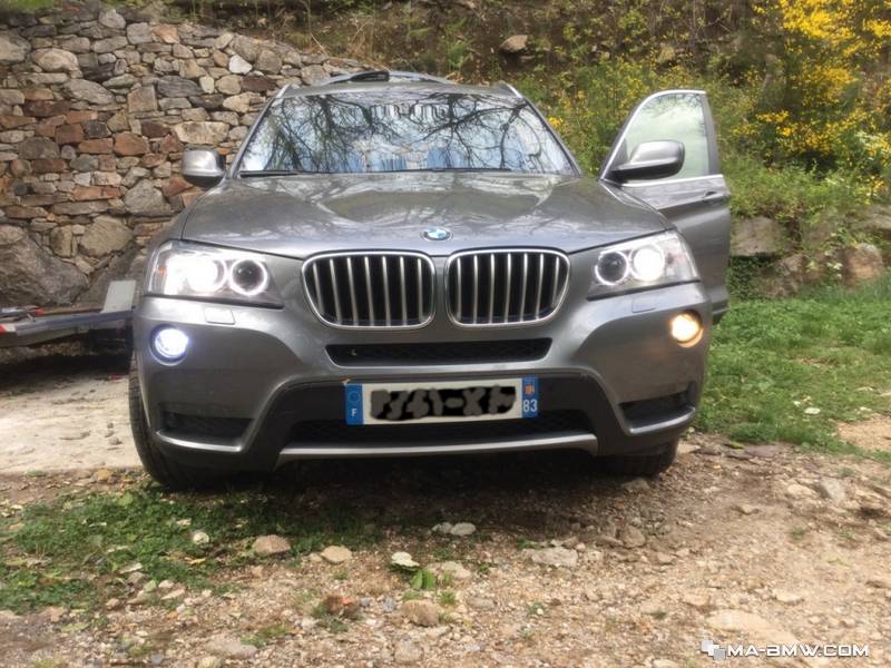

Pour info, j'ai voulu changer mes ampoules antibrouillard de mon F25 par des LED.
Les ampoules d'origine d'un jaune pale ne se voient pas par rapport à la luminosité des xenons et de nuit sur mes petites routes (mono traces à moins de 40 de moyenne) j'aime bien voir les bas cotés de la roche et du ravin.
Avec les phares directionnels et les AB qui s'allument à droite ou à gauche dans les virages, je voulais augmenter un peu leur efficacité.
Sur le plan de l'éclairage, le résultat est au rendez-vous :
(Led à gauche sur la photo et origine en jaunâtre)
Par contre, l'OdB fait lui aussi la différence ! Donc, il signale la panne de chacune des ampoule.
Message d'alarme les premiers jours et le triangle au tableau de bord en permanence. :x
J'ai remis mes ampoules d'origine en attendant de trouver une solution.

L'odb test le circuit d'éclairage et décrète qu'une lampe est bonne d’après la consommation prévue d'origine.
La consommation d'une LED est tellement inférieur à l’étalonnage d'origineque l'odb ne la "voit" pas.
La solution est de faire croire à l'odb que tu as une lampe à filament . Tu peux soit trouver des LED avec résistance intégrée soit en ajouter une à celles que tu as.
