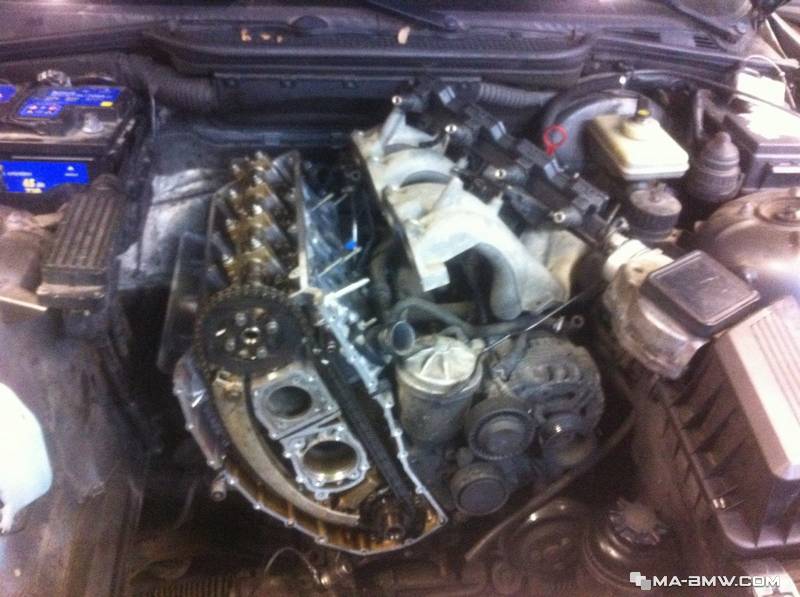

Salut !
Tout est dans le titre, je vous écris dans l'urgence !
J'ai le remontage à effectuer demain, et je n'ai malheureusement pas de RTA traitant des moteurs M43, mais seulement M40...
Si quelqu'un a donc les couples de serrage pour la culasse, et tout ce qui pourrais aller avec, a m'envoyer, j'en serais ravis ! Merci !

Coucou ! Un grand merci pour les infos, la culasse est posée, l'arbre remonté, la chaine est en place.
Reste tout le reste a faire :)
Avec un peu de chance elle aura démarrée samedi midi !
Merci a vous !
