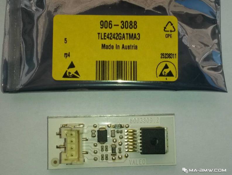

La suite en image.
Le démontage du feu est une formalité : 15 sec

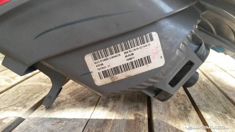

Ref du feu ar

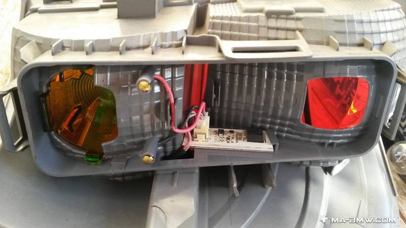

Accès à la trappe
Ouverture de la trappe. On peut tester la carte en injectant du 12v sur les plots cerclés en noir. Le + sur le rouge, le -sur le noir ;)

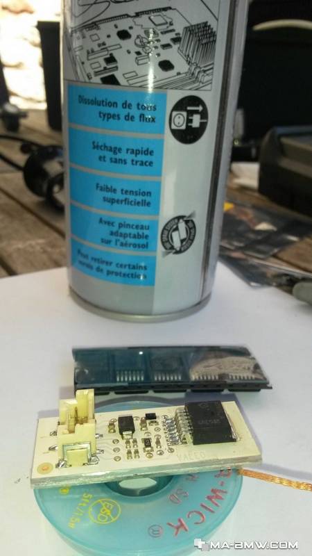

Extraction de la carte. Un peu de technique, le support n'est pas du pcb classique (FR4) mais du SMI (Substrat Metallique Isolé) pour permettre une bonne évacuation des calories. Pas de trace particulières de chauffe ou autres.

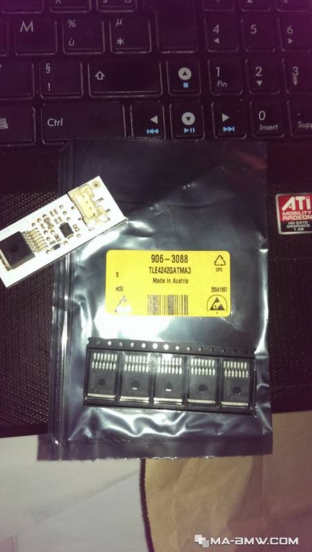

La ref Radiospares pour la commande (par 5 mini) de mémoire 1,5€ht l'unité.

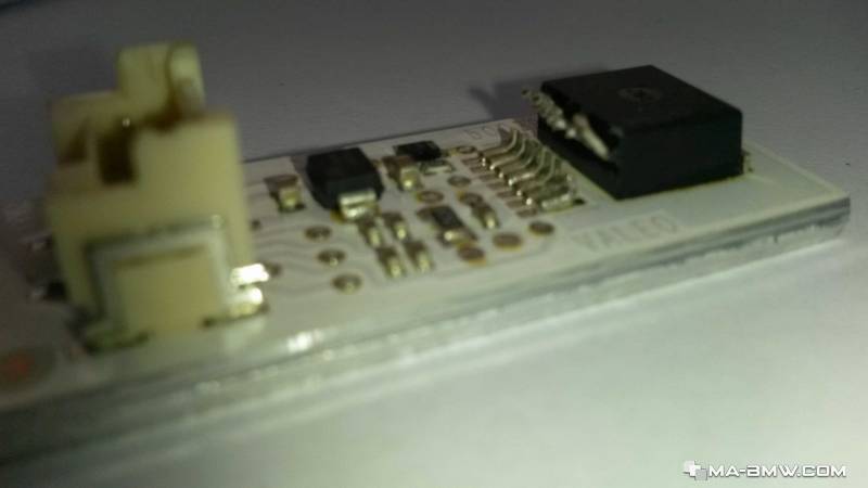

Coupures des pattes du driver (1min). Deux pattes ne me semble pas très bien fixés/soudés car elles se détachent lors de la coupure : process, soudure, échauffement ?

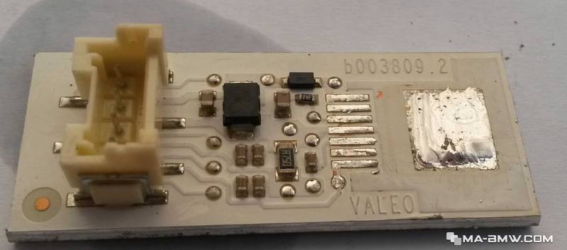

Dessoudage des pattes du driver (5min)
Dessoudage du driver, comme la dit Yves, c'est là que cela se complique (20min).

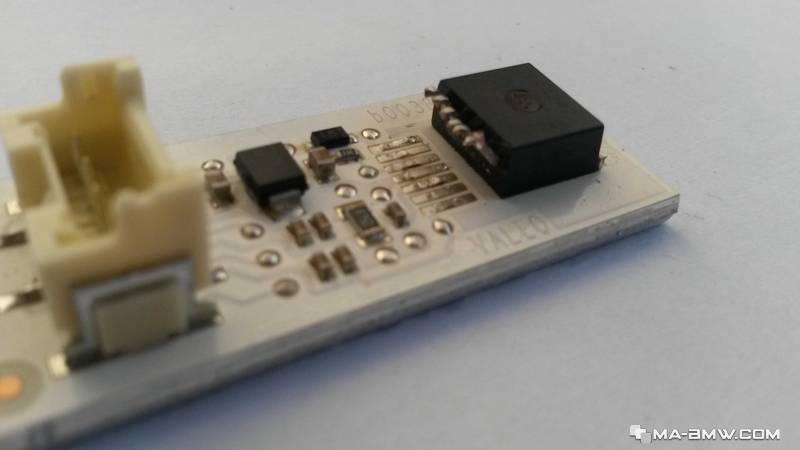

Il faut une bonne source de chaleur. Un peu de technique, l’idéal est une plaque de chauffe réglé à 150°C + une fer à souder de marque Metcal. Sinon, c'est fer à souder classique + décapeur thermique très localisé sur le driver (pas sur les autres composants !!!).
Après on positionne le nouveau composant, on soude et on nettoie (10min).
On teste : OK et on remonte (5min)
Reste à voir la durée de vie de la réparation. Cela dépendra en partie de la qualité de contact avec le SMI et de la durée de chauffe lors du soudage.
N’hésitez pas pour toutes questions.

Pour ceux qui comme moi ne sont pas équipé ou pas capable de faire le remplacement du CI et qui habite Marseille ou sa région, il y a le magasin Connectic (63 Bd National à Marseille) qui vous fait le remplacement du composant pour 5€ (juste la main d’œuvre) . Le gars me fait le remplacement sur place et de suite.
Il faut juste lui fournir le composant car son fournisseur ne le tient pas. En ce moment le composant ne sera disponible qu'a partir du 23 aout sur Radiospares. Donc je vous tient au courant de la qualité du travail quand je passe commande. ;)

Salut à tous. Lundi, j'ai commandé le composant sur RS particulier et l'ai reçu 48h après. Semaine prochaine je fait faire le remplacement comme prévu chez connectic Marseille et vous tiens au courant.

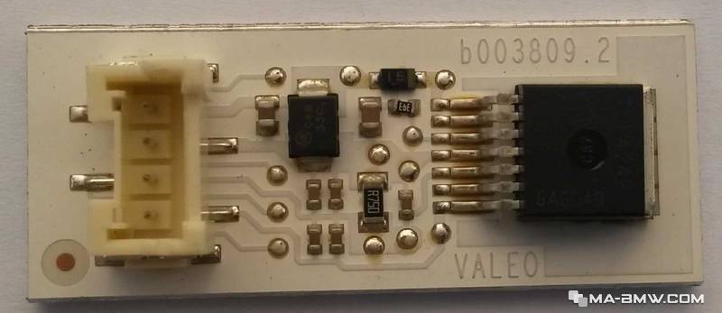

voilà la soudure que beaucoup de forum US disent responsable, je ne sais pas si j'ai le droit d'envoyer le lien, mais si c'est possible je le ferais.
Voilou!
Messages : 20374
Re: Feu de led arriere sur mon f25
Oui tu peux poster le lien.
Ce qui est entouré sur ton image c'est une résistance ou un condensateur, pas une soudure. Il faut refaire les soudures de ce composant ?
Mais si cela vient de la pourquoi le fait de changer le gros composant résout le problème ?
