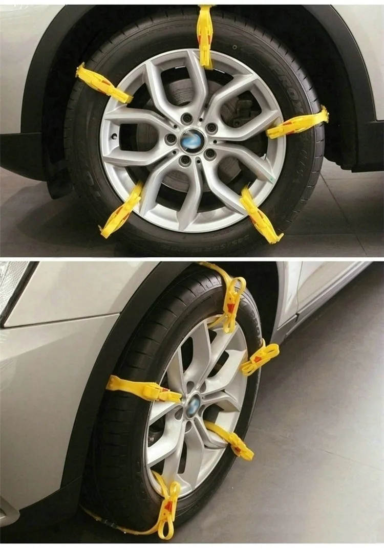

Et si je rencontre des conditions de neige hard-core ( ou boue ou sable ).... un pote amateur de 4x4, m'a fabriqué ... oui, fabriqué (2h de travail, coût 20€?) ... 2x5 'colliers' de traction biens solides ...
genre ça :

Idée à creuser.... C'est fait avec quoi ?
Re: chaussette neige
+1. Très intéressant.

Joli, pratique à utiliser mais... inefficace
Une fois que ton collier est en contact avec le sol, tu as 2cm d'adhérence ensuite ton pneu n'accroche plus jusqu'à ton prochain collier
Si tu as le malheur d'accélérer, tu vas avoir l'avant du X1 qui va faire des bonds, ta suspension va déguster... c'était comme çà sur les premières chaînes

+ 1 avec quand même l'avantage pour les anciennes chaines dites "à échelles" d'avoir davantage de "barres", et étaient considérées comme "équipement spécial"
contrairement à ces colliers .

Le beeper doit être considéré comme un moyen de dépannage ultime pour se sortir d'un mauvais pas et non comme un moyen de roulage.
Altoids tu insistes sur le fait que ton pote a fabriqué ces 'colliers'.... , l'emballage peut-être

Je suppose que ce sont des colliers du même type. Mais justement , avec quoi les a t'il réalisés ?

Gigi je n'ai pas une bonne vue (d'ailleurs... ) mais sur les photos c'est exactement la même chose que sur la pub du fabriquant

Comme il dit "genre ça " , je pense qu'il a du réaliser quelque chose de similaire .... ou pas...
