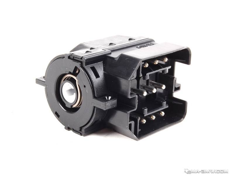

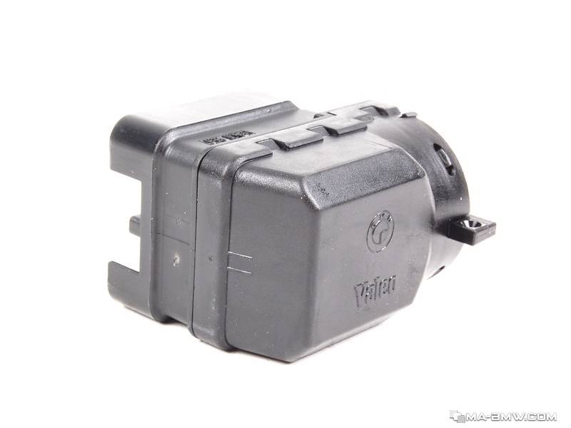

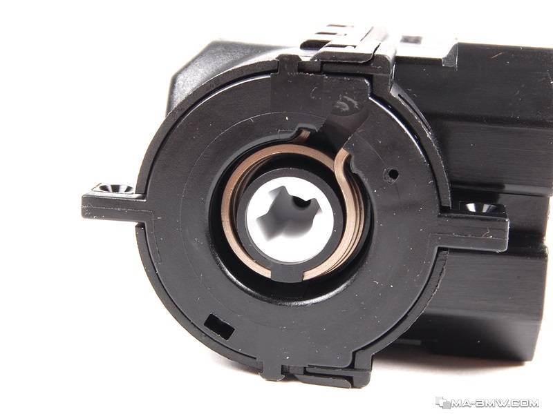

Re: Démarrage..... difficile ?
Petit visu de l'ensemble neiman /antidémarrage
(4,5 et 6 étant pour boite auto,pas le cas pour ton X3)
Peut être 1 (un joint) ou 2 le commutateur allumage/démarrage
Ce dernier revient souvent sur les forums
PDD

Tu alimentes directement le relais du démarreur avec du 12V, si à chaque fois le démarreur tourne le problème vient bien du Neiman...
