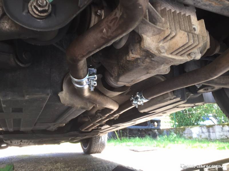

Simplement, j'ai franchi le cap aujourd'hui pour remplacer les silencieux d'origine par ceux d'un 4.4 V8.
Travail effectué en 2 heures en prenant son temps.
il manque que les pare chaleur qui arriveront prochainement.
Place aux photos ;)

:Top: modif will, les sorties sont discrètes mais esthétiques :D tu as acheté les silencieux pour combien ? tu les as trouver où ??
Tu pourrais nous faire une petite vidéo pour le bruit ?? :Top:

A la base je cherchais les sorties du 4.6/4.8is mais je me suis dis que déjà celles-ci allaient le changer en esthétique.
Les deux silencieux achetés pour 150 euros dans une casse à la frontière Suisse + deux manchons à 26 euros/unité.
Donc modif pour un peu plus de 200 euros, je suis très satisfait (manque plus que les pare chaleur que je dois aller acheter).
Je ferai une vidéo dans les jours qui arrivent mais je trouve pas qu'il y ai un changement au niveau du bruit :oops:

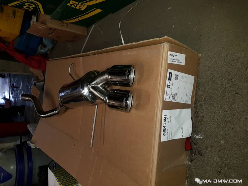

bonjour messieurs, le projet de passer deux sorties chromées en opérationelles prend forme mais je ne suis pas encore décidé sur la forme, j'ai un peu de mal avec les doubles rondes et les ovales traditionelles, je suis tombé sur ce modèle sur le net, y'en a t il qui on déjà vu ca monté ? sinon j'aimerais partir sur deux groooosses (100mm) sorties inox rondes et fines sans rebords.

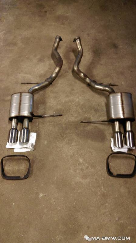

Petit coup d'esthétique pour mon E53
Origine
Sa fais très jolie
