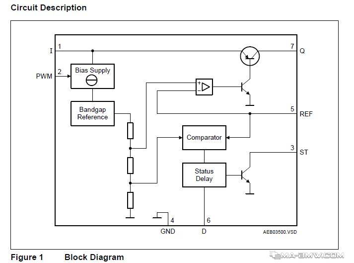

C'est possible. C'est la résistance de shunt (0.75Ohm).
Si elle est mal soudée (soudure sèche ou fortement dégradée) le courant ne passe pas/plus suffisamment.
Elle est reliée à la patte 5 (Ref) et 4 (Gnd)
Ci dessous le schema d'appli avec un exemple et une valeur à 0.47Ohm
Il est possible que lors de la chauffe pour enlever le driver, la soudure se soit "refaite". Mais ce ne sera que temporaire à mon avis.

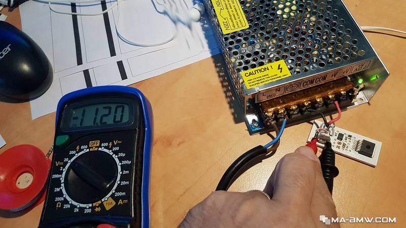

J'ai testé la fameuse soudure
- branchement sur transfo régulé 12v en entrée, sortie 0v, donc carte ne fonctionne plus d'où les leds qui ne fonctionnent plus
- après avoir soudé les 2 parties du composant, résultat oui, mais bizarre aussi, à ma décharge je suis une brelle en soudure, donc c'est tout à fait possible que j'ai grillé quelque chose: donc le résultat, passe en sortie d'un zéro figé à environ 11v ça me parait un fort pour de la Led...
Voir photo
Si quelqu'un à une idée?
Voilà mon retour :pirat:

Hello Rep,
Le faite de mesurer en sortie du driver par le multimètre te donne une info "tout ou rien" : marche ou pas.
C'est l'association led/résistance de shunt (calcul) qui donne les bonnes valeurs Tension/Courant.
La charge (multimètre) vu par le driver n'est pas la bonne, de l'ordre du MOhms, donc logique qu'il n'y ai pas la "bonne" tension en sortie du driver.
Le faite que tu passes de zéro (avant soudure) à plus de 11V après soudure est bon signe.
Tu peux reconnecter sans risque.

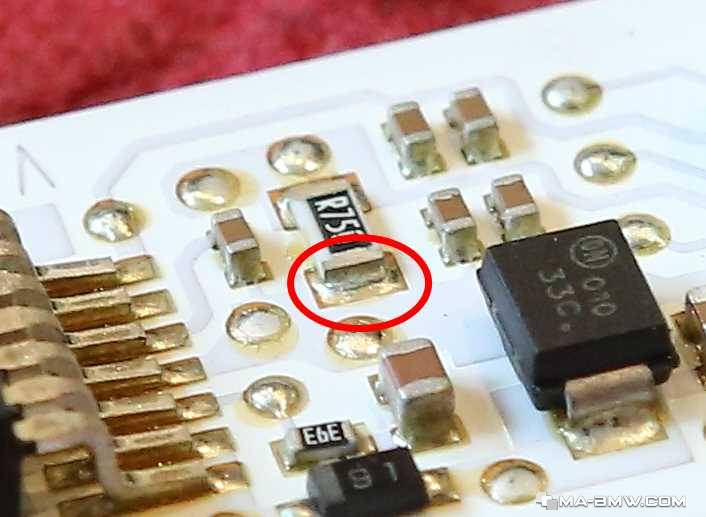

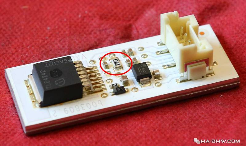

Chiv ( :coucou: ) dont 3 des 4 feux AR led étaient HS est passé par le Vexin ce WE :)
Le verdict en clair : c'est la résistance de shunt qui pose problème.
C'est plus précisément un problème de soudure.
La soudure devrait être brillante et avec une courbe régulière (cette forme est appelée ménisque)
On voit (il faut un bon grossissement) un "crack" sur le ménisque. La liaison ne se fait plus correctement.
Deux causes possibles : Fabrication et/ou conception
Plus d'info technique par MP ;)
Il faut donc refaire la soudure. C'est un peu délicat à faire mais beaucoup plus simple que de changer le driver.
Je suis sceptique quand à la durée de vie de la réparation.
Si c'est un pb de fabrication, cela devrait tenir.
Si c'est un pb de conception, cela se reproduira... :roll:
